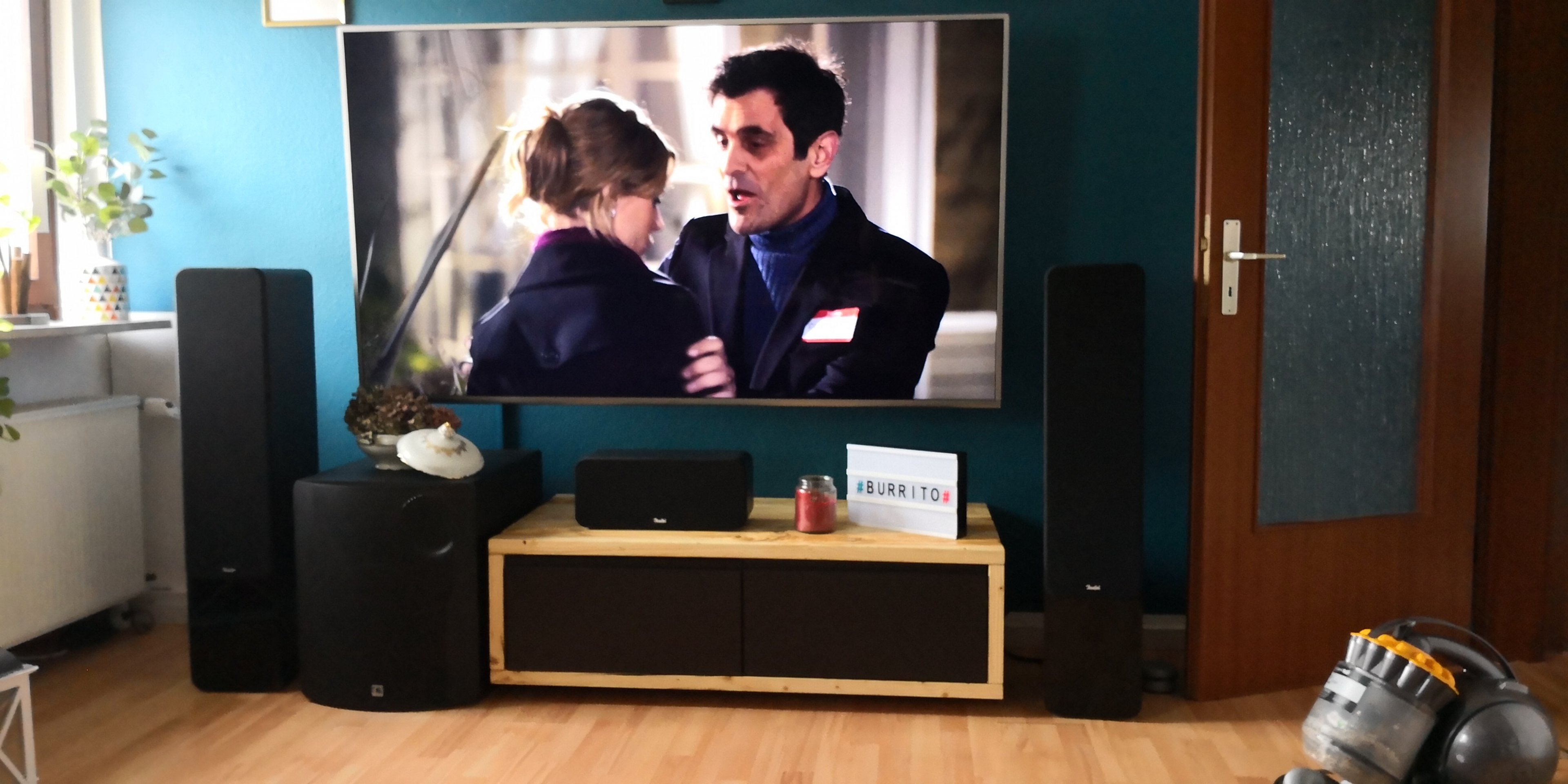

Habe mir mit einem befreundetem Schreiner selbst eins gebaut.
Kommt auf dem Foto nicht sonderlich gut rüber. Sind alte Gerüstbolen die wir geigelt, also das weiche vom Holz entfernt haben, damit es richtig Struktur bekommt. Die Türen und das Innenleben sind aus durchgefärbtem schwarzen MDF. Alles mit mattem Klarlack lackiert.

Sieht sehr gut aus. Ich denke ich komme auch nicht um eine Maßanfertigung herum, denn bis jetzt habe ich nichts wirklich passendes gefunden was auch preislich passt. Klar gibt es was von Spectral, Hülsta oder Team 7, aber das kostet auch einiges.
