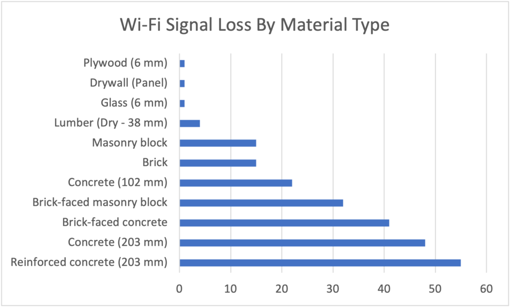

vielleicht noch als hilfestellung / aka: das wird nichts, wenn du dich an die in der EU geltenden Limits hältst
https://wifivitae.com/2021/12/15/wall-attenuation/
unten noch die Tabelle vom NIST, die auch gut zeigt, was @blubberz sagt.
hier was das bedeutet: https://eyenetworks.no/en/wifi-signal-strength/
Wenn du 30-40 dBm verlierst, kannst du es eig. gleich lassen
am meisten Sinn macht es, Loch durch die Wand und dahinter ein Access Point. Repeater nur im Notfall.
