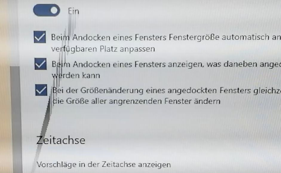

Immer wieder kleinere kurze (milisekunde) Grafikfehler s. Beispielbild:
(Auch im Firefox etc.)

Wahrscheinlichstes Problem: VRAM defekt. das kann sich unterschiedlich äußern, wenn bestimmte Probleme den VRAM anders auslasten. Je voller der wird, desto größer die Wahrscheinlichkeit für Bildfehler. Was mich etwas grübeln lässt, ist die Häufigkeit der Abstürze, ohne dass du von groben Bildfehlern berichtest.
Darüber hinaus kann auch einfach was anderes an der Karte defekt sein.

Seltsamerweise hält das Spiel im Trainingsmodus von PUBG länger durch. Dort hatte ich einmal Bildfehler an einem Charaktermodell. Hab versucht die für euch zu rekonstruieren aber die traten nicht auf, bis es immer wieder abstürtzte.

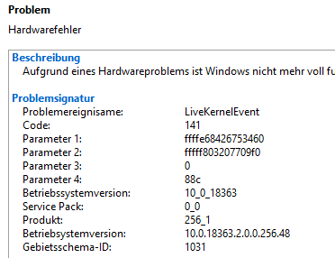

madmax2010 schrieb:
was steht im zuverlässigkeitsverlauf?
Kannst du mir auf die Sprünge helfen, wie ich ihn abrufen kann?
Bildfehler deuten wirklich meistens auf VRAM hin. Kann auch die GPU selbst sein, aber dein Screen vom firefox ist schon echt typisch. Kannst ja im FF spaßeshalber mal Hardwarebeschleunigung ausmachen und gucken, ob du noch Bildfehler bekommst. Wobei sich defekter VRAM auch im 2D Modus melden kann.

Defekte Netzteile verleiten eine Grafikkarte idR nicht dazu, im Desktop-Modus Bildfehler auszugeben...

Jedesmal wenn ich z. B. mit der Maus über den Hyperlink gehe kommt dieses Dreieck.
Gehe ich raus, dann ist alles gut.
Der Zuverlässigkeitsverlauf spuckt tatsächlich was aus:

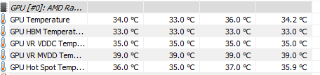

stell die lüfter mal 100% und schau ob die karte im kalten zustand auch die fehler ausspuckt.
bitte auch hwinfo installieren und nach der hbm temperatur sehen.
ich habe eine schlechte WLP verteilung auf den HBM stacks im verdacht. wenn da ne ecke nicht bedeckt ist, kann der hbm wegbrutzeln.
grafikfehler wie diese treten auch in instabilen bereichen des HBM auf - also hoher takt im verhältnis zur spannung.
da die stock v56 allerdings mit so wenig hbm takt läuft, ist der takt als fehlerquelle ausgeschlossen.
temperatur kann den HBM auch destabilisieren. extrem heißer speicher schmeißt auch gerne fehler.
wenn einer der hbm stacks nicht ordentlich mit WLP bedeckt ist, und die karte im idle im zero fan modus läuft, ist der HBM IMMER heiß, was nicht gut ist.
Okay, ich check grad mit VMT den Vram.
Das mit dem NT behalte ich erstmal im Hinterkopf.
Im Idle:
