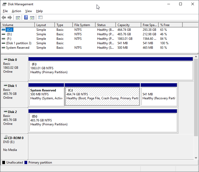

habe bei meinem neuen System festgestellt, das meine Haupt-SSD (NVMe M.2 Port 1) in der Datenträgerverwaltung als Datenträger 1 angezeigt wird und meine zweit SSD (Sata) als Datenträger 0. Müsste es nicht umgekehrt sein?

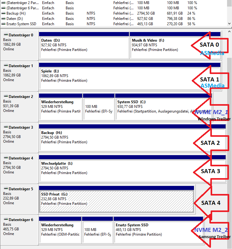

Unter dem älteren BIOS und Windows gab es noch eine Platten Hierarchie. So waren IDE/ATA Laufwerke gegenüber den SATA Laufwerken bevorrechtigt. Was auch bedeutete, das wenn man auf eine SATA installieren wollte, unbedingt die IDE/ATA Laufwerke abklemmen musste, weil sonst der MBR Bootloader von Windows auf diese geschrieben, obwohl auf eine SATA installiert wurde.
Meine NVME Samsung wurde mit dem Moment an die letzte Stelle geschoben, sobald ein weiterer SATA Datenträger angeklemmt wurde. Ein komplett anderes Verhalten zeigt sich bei meiner jetzigen NVME Corsair MP600. Und die kommt mit keinem eigenen Treiber und es wird von dieser NVME ausschließlich der Windows Treiber genutzt. Nur wird die urplötzlich mittendrin gelistet als Datenträger 2 zwischen anderen SATA Platten. Wobei meine Samsung NVME immer noch an der letzten Stelle gelistet wird, obwohl diese den M2 Steckplatz von M2_1 auf M2_2 wechseln musste. Der M2_1 Steckplatz wird jetzt von der Corsair eingenommen.
Obwohl, eine Besonderheit gibt es auf meinem Board.
So werden die SATA 0 und SATA 1 Ports von Drittherstellern (bei mir : ASMedia ASM1061) angeboten.
Nur die SATA 2-6 sind native SATA Ports.
Wären die Ports von den Drittherstellern nicht, würde die NVME Corsair mit Windows Treiber als Datenträger 0 gelistet. Und die NVME mit Samsung Treiber wird eh an der letzten Stelle gelistet.
Insoweit @Thuri, scheint deine Aussage richtig zu sein. Da fragt man sich nur, was Windows damit bezweckt und damit so ein Durcheinander anrichtet.
