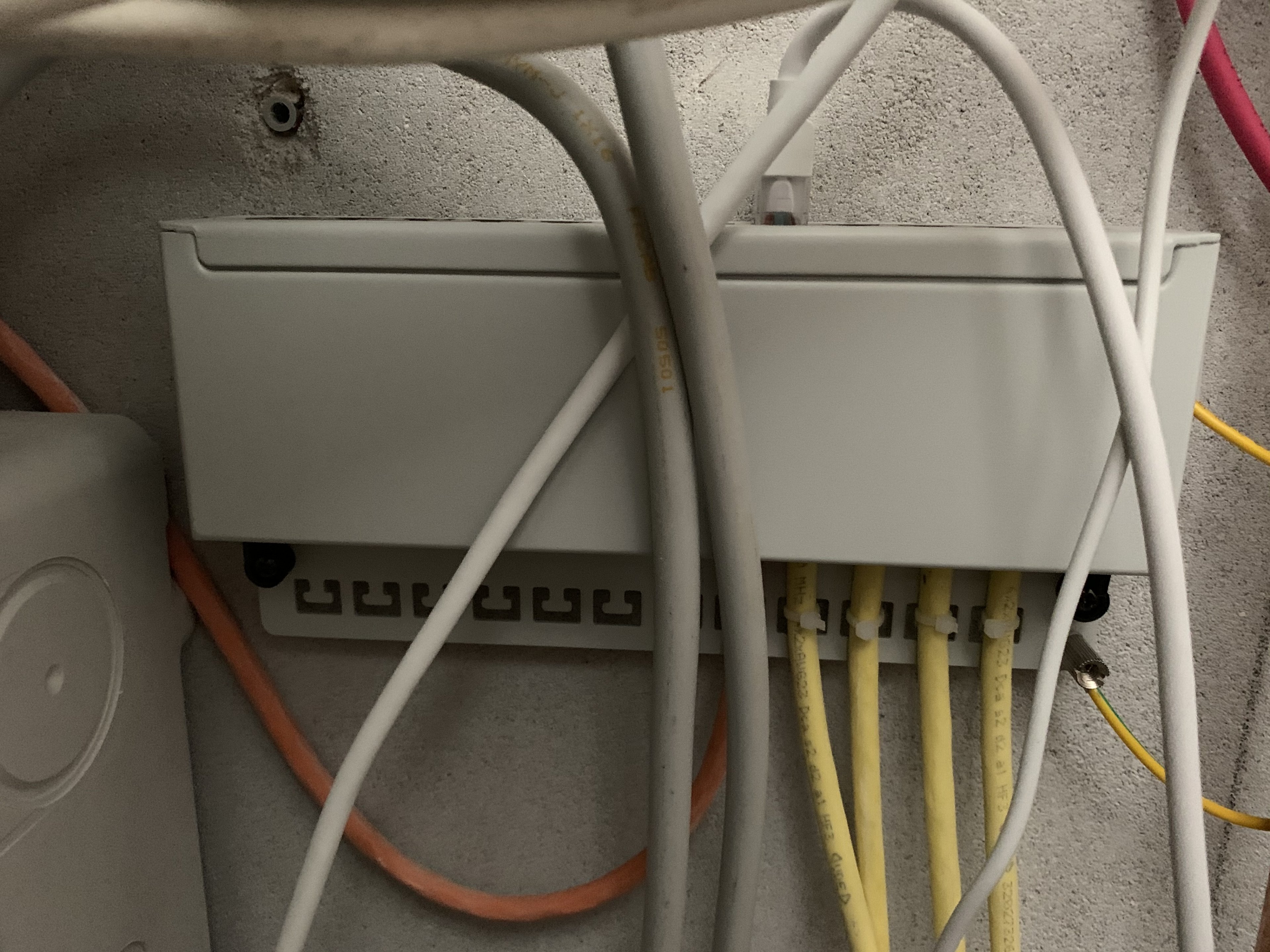

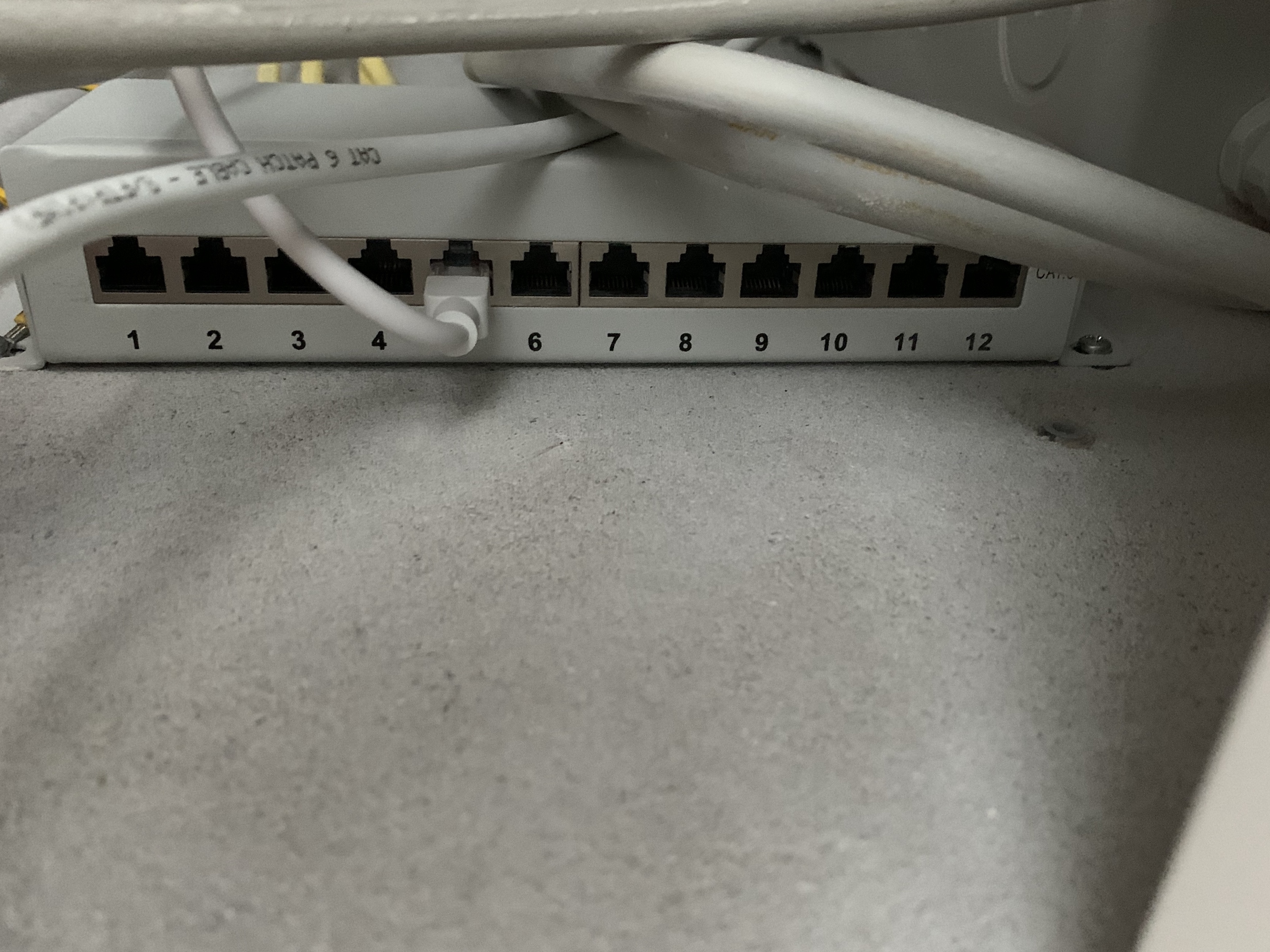

hängt das Patchpanel wirklich so herum das der ganze Dreck von oben in die Buchsen fällt?
also erst mal eine Dose Druckluft nehmen und säubern, danach die nicht genutzten Anschlüsse verschliessen und wenn Du nur Klebeband drüber machst
und dann bitte Bilder ohne den Deckel auf dem Panel und dazu die ausgebaute Dose, so das man jeden LSA Anschluß sieht

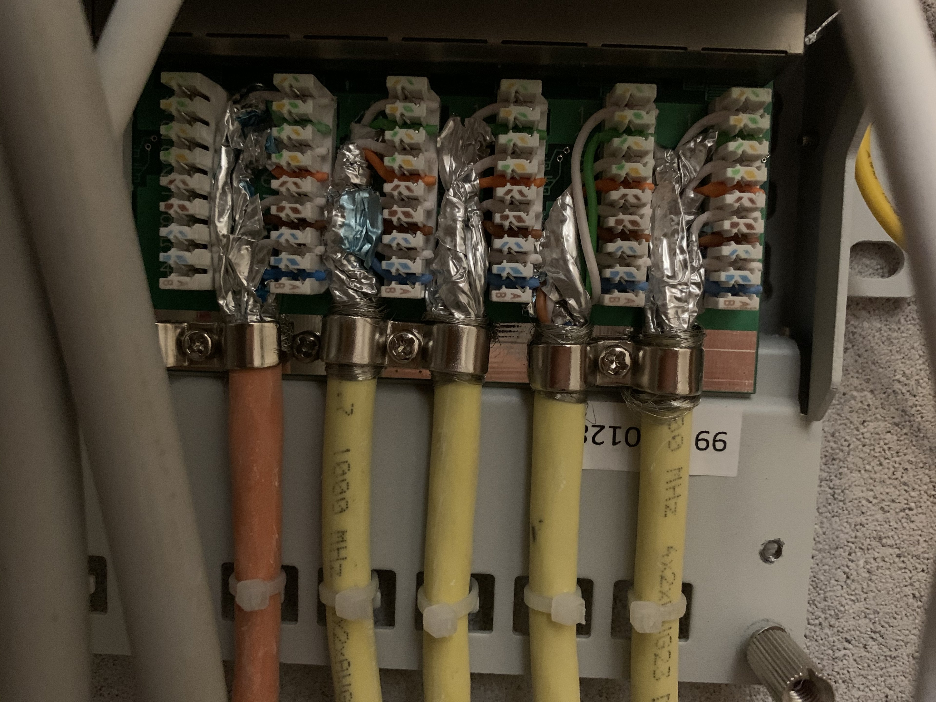

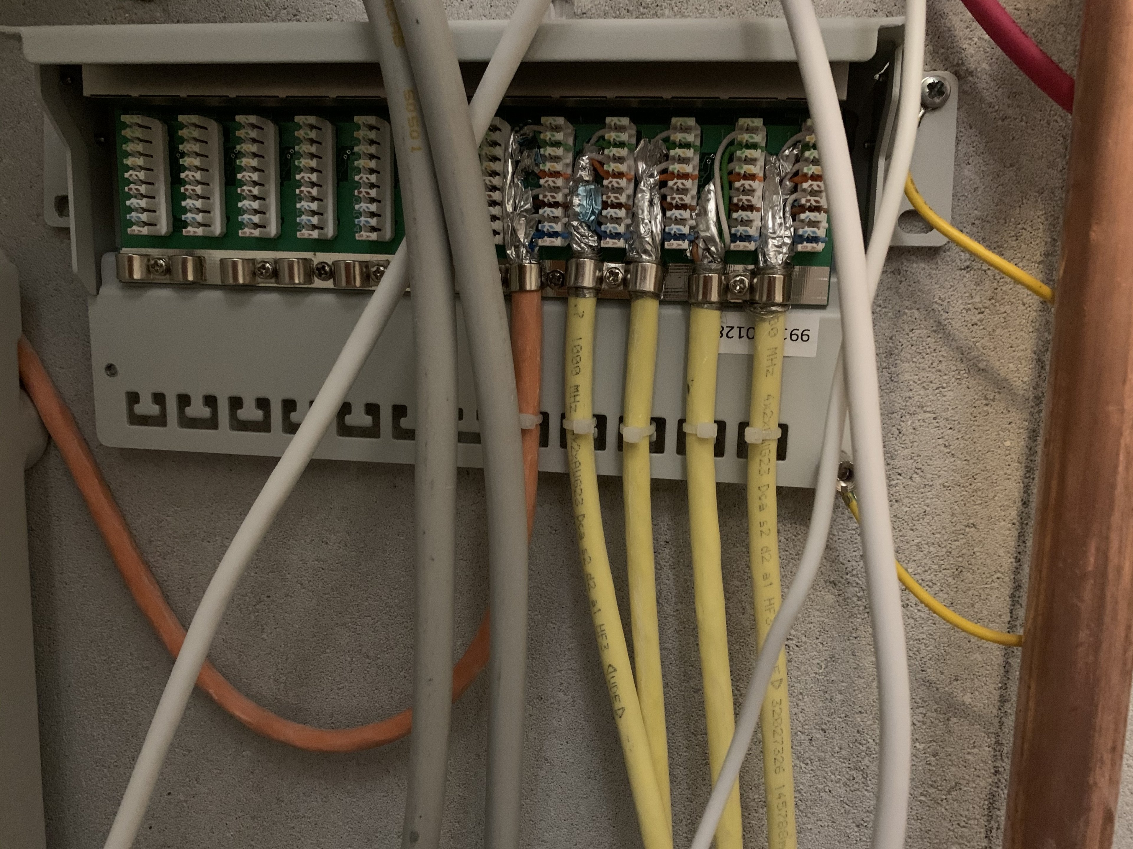

So ist das Patchpanel angeschlossen:
Die schirmung muss mit in die Schellen.

Also müsste man zB beim orangen Kabel die Schirmung mit in die Schelle schieben?

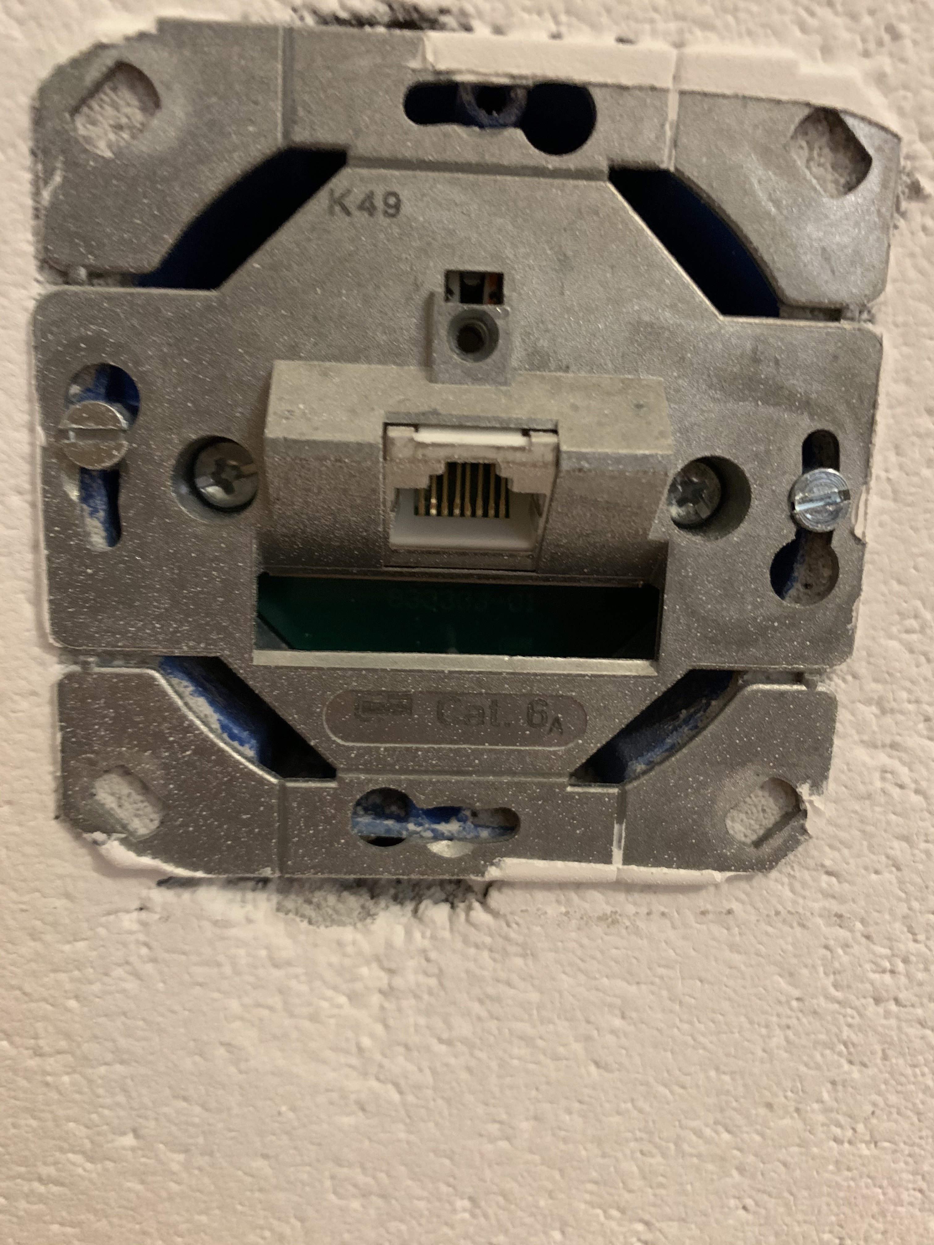

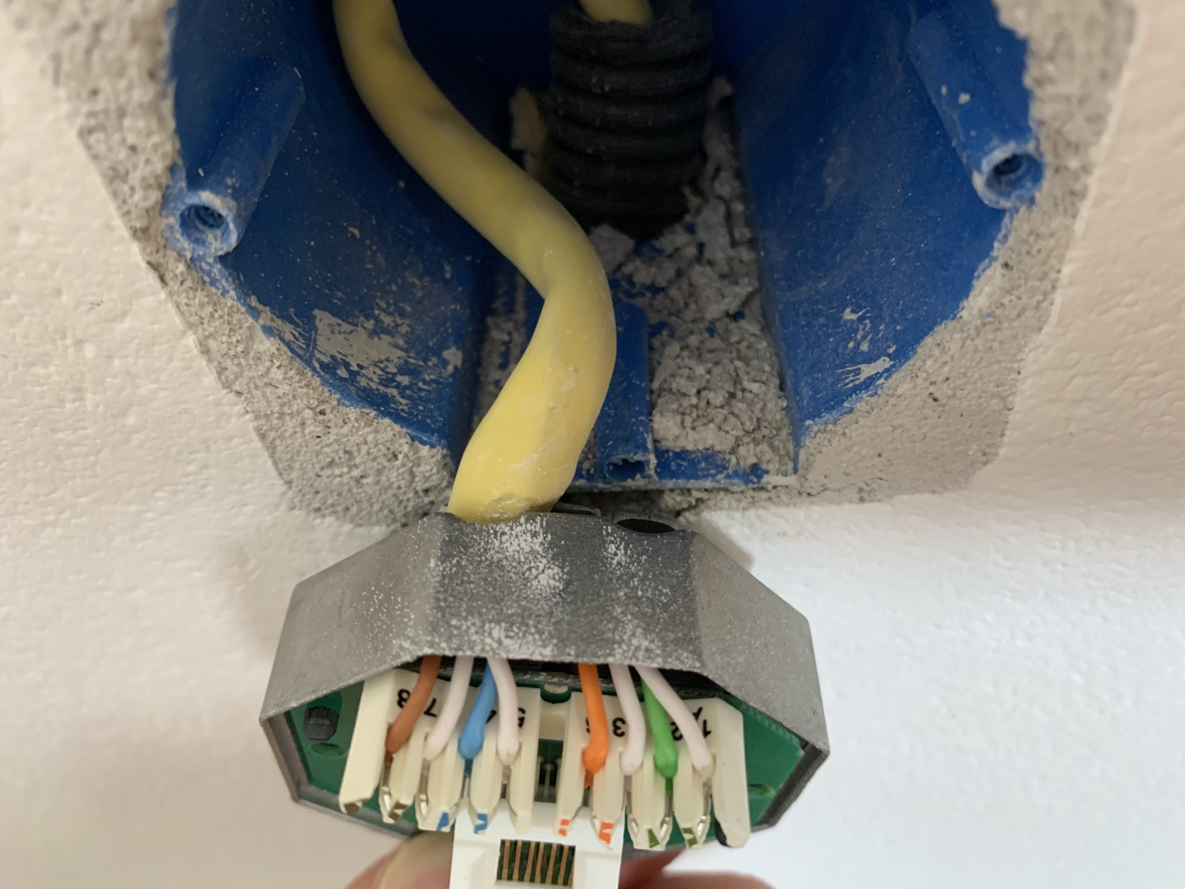

Und so ist die Buchse angebunden:

soweit schauen die anschluesse OK aus, schau mal ob es was bringt wenn du die schirmung korrekt befestigst. Ansonsten den verlinkten tester bestellen - Damit kannst du die verkabelung verifizieren :)
vom Auflegen im Patchpanel sieht es gut, prüfe mal bitte ob der Metallschirm (die Alu Folie) nicht das offene Kabel der Buchse daneben berüht, ggf. einen Streifen Klebeband dazwischen packen (sofern man die Adern der Kabel sieht)
Da ist alles richtig aufgelegt. Es muss also entweder am Speedport, Patch-Kabel oder Clients liegen.

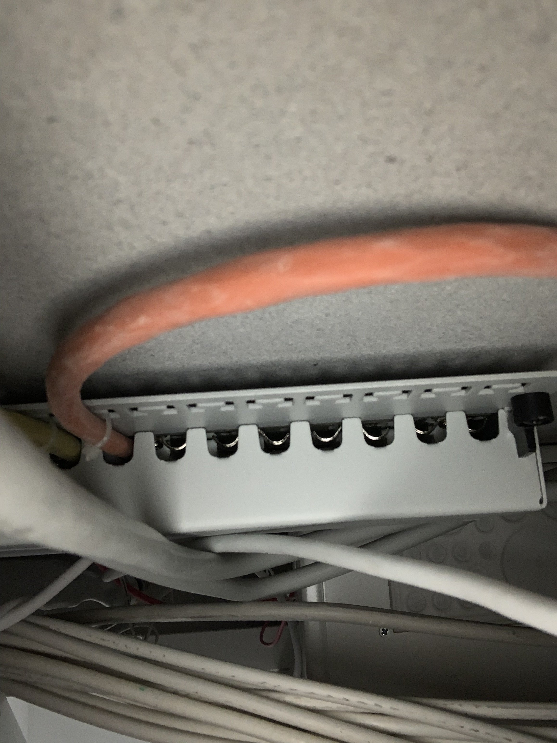

Poste mal Foto von den RJ45 Amschlüssen vom Patchpanal, wo die Kontakte zu sehen sind. Das hängt ja mit Anschlüssen noch oben. Nicht das da jede Menge Staub drin ist...... und das Patch-Kabel keinen Kontakt hat. Saug die mal mit Staubsauger aus.

Ein Bild von oben ist bei meinem 1. Posting mit dabei. Ausgesaugt hatte ich auch schon.
Man kann anhand der Fotos gar nicht sagen ob das richtig aufgelegt ist.
Es liegen zwar überall weiße Kabel wo weiße rein gehört, aber obs das richtige weiße ist weiß man nicht.
Es reicht ja bereits 1 unsauberer Kontakt dass das auf 100Mbit/s zurück fällt.
Seltsam: Das Patchkabel steckt in Port 5, das wäre das orangene Verlegekabel. An der Dose ist aber ein gelbes Kabel. Gibts da nochmal ein Zwischenverteiler? Oder ist das steckende Patchkabel hier nicht repräsentativ?
