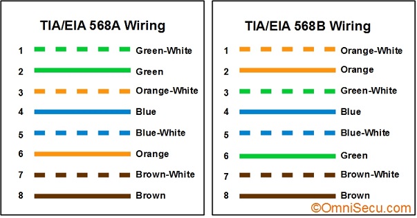

nen Elektriker bedeutet da gar nix ... nicht jeder Elektriker beherrscht auch IT Verkabelungen! Wenn es aber ein Elektriker war gibt es dazu auch ein Prüfprotokoll!
Sollte so aufgelegt sein ( an beiden Enden gleich )
Im europäischen Raum wird im Allgemeinen nach TIA-568A verkabelt. wenn du an beiden Enden gleich auflegst sollte aber auch TIA-568B keine Probleme machen! Nur untereinander wechseln solltest du nicht!
