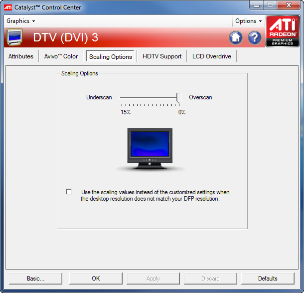

Aber im Grafikkartentreiber bzw. im CCC gibt es eine Einstellung. Dort einfach das Bild passend einstellen.
Die einstellung zum Anpassen, verschwindet sobald ich mein HD TV Gerät aktiviere. Habe bisher echt noch nichts gefunden, oder heißt Overscan dort auch noch anders?

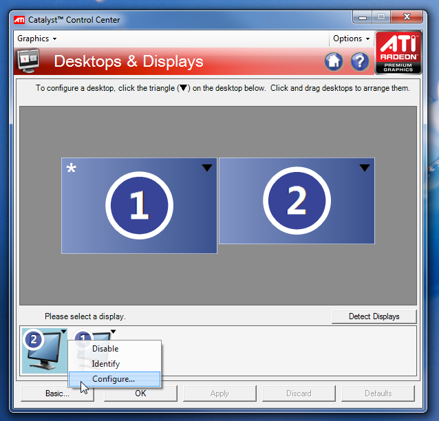

Du öffnest dein CCC und manövrierst zu Desktops & Displays.
Dann Rechtsklick auf deinen LCD TV -> configure
Dann auf Scaling options und dort den passenden Wert einstellen so das Das Bild komplett dargestellt wird.

Gerade wenn der TV über HDMI angeschlossen ist sollte diese Option verfügbar sein... gehst du wirklich über das Kontextmenü der unteren Liste in die Konfiguration oder doch über das Große Bild darüber?
Ansonsten einfach mal eine andere Version vom CCC testen.
Ihr seid so gemein :( das Menü habt ihr da grade einfach so hingezaubert! Das war da vorher gar nich ....
Ich könnte schwören das ich da alles durchsucht habe ... aber oki vielen dank ... peinlich :rolleyes:
Los teert und federt mich =)
Thread kann dicht gemacht werden ;)
Ich denk mal eher du hast so wie ich auch anfangs oben auf den Monitor geklickt. Der Optionsdialog der da aufegeht hat dann aber ein paar Tabs zu wenig... keine Ahnung was sich die Entwickler bei ATI dabei gedacht haben...
