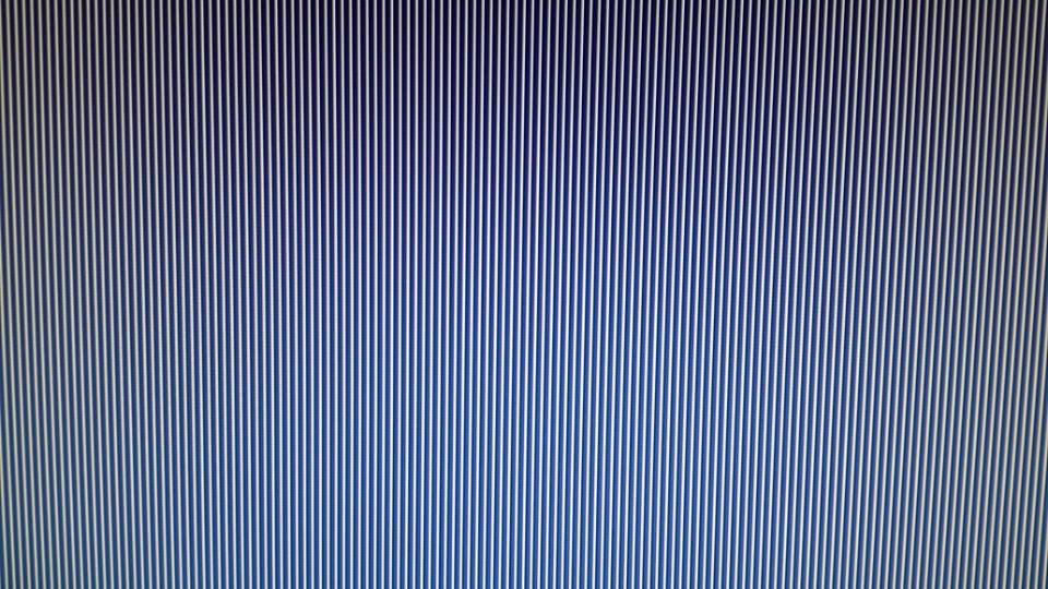

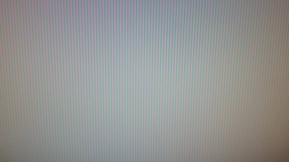

vor paar Tagen als ich Firefox verwendet habe, ist ploetzlich der Bildschirm komplett weiß/blau gestreift geworden(Problem Nr.1). Der Pc ist aber nicht abgestürzt, dies konnte ich feststellen indem ich den Bildschirm mit dem selben dvi Kabel ans Mainboard an meinen i5 3570 gesteckt habe und das Bild wieder normal da war. Davor habe ich noch versucht die Grafikkarte per hdmi an meinen Philips 273ELH Bildschirm zu stecken, jedoch gab es die Streifen bloß in anderer Farbe. Momentan verwende ich den 13.12 Treiber und ich hatte ihn aufgrund eines anderen, jedoch auch noch nicht gelösten Problemes neu installiert, undzwar ist das andere Problem, dass der Bildschirm seit einiger Zeit nervig auf und ab wackelt (Problem Nr.2) und wegen diesem Problem habe ich einen Tag lang nur die Intel Hd graphics verwendet und siehe da, kein wackeln. Zuletzt hatte ich den Pc an Weihnachten neu aufgesetzt. Ich habe mich im Internet ein wenig schlau gemacht und bin desöfteren darauf gestoßen, dass bei so einem gestreiftem Bildschirm der Vram defekt ist und der gestreifte Bildschirm bei Grafiklastigen Anwendungen auftritt und anschließend würde der Pc auch abstürzten, was bei mir jedoch nicht der Fall ist. Ich habe Furmark 2 mal laufen lassen, einmal 1080p burn in und einmal Custom mit 8xMSAA und xtreme burn in, beides à 15 Minuten, aber ohne jegliche Probleme. Memtest habe ich Sicherheitshalber auch einmal laufen lassen ohne Probleme. Ich habe auch nie irgendwas am Takt etc. geändert.
(Problem Nr.3) Desweiteren habe ich seitdem ich den Pc gekauft habe ein drittes Problem, undzwar hat der Pc immer wieder vollkommen willkürlich ganz kurz Mouse lags, bzw allgemein dann laggt alles ganz kurz und dazu gibt es einen merkwürdigen Sound. Hierbei habe ich schon allesmögliche unternommen, Temps sind ok, andere Maus, andere Tastatur, Windows 7 Home Premium wurde seitdem schon 4-mal neu aufgesetzt, Fesplatte ausgetauscht und lustigerweise traten die freezer verschieden stark auf, mal ganz leicht und dann sofort weg, dann immer wieder so in 5 Sekunden Intervallen und wenn ich dann die Verbindung zum Router getrennt habe war das Problem weg, es sei denn die Freezer waren sehr stark, dann ging es weiter und manchmal ist der Rechner sogar abgestürzt. Aber andere Pc's bei uns haben das Problem nicht und ich dachte dann es sei die Netzwerkkarte, also ausgetauscht und seit dem Tausch (ca. eine Woche her) ist das Problem 3 mal ganz kurz und ganz leicht wieder aufgetreten, davor ist es mal einen Monat nicht gekommen und dann wieder fast täglich 2 mal.
Das größte Problem das sich nun stellt ist, dass egal was ich ich teste, Memtest, Prime95, Furmark und etliche weiter Diagnose/Benchmarktools, finde ich einfach keine Fehler und trozdem treten alle drei oben genannten Fehler auf. Was mich nun hauptsächlich interessieren würde ist kann es tatsächlich sein, dass ich einen beschädigten Vram habe? Was dagegen Spricht ist, dass Furmark auf xtreme ohne Probleme lief für 2x 15 Minuten..
Irgendwelche Lösungsansätze? Ich hätte halt noch Garantie.. aber wenn ich Glück habe kriege ich ja vllt. noch eine R9 280x.. wenn ich Pech habe sagen die entweder die können den Fehler nicht finden da alle drei kack Fehler nicht reproduzierbar sind und willkürlich auftreten oder ich kriege nur 50% des Wertes erstattet, so stehts glaube ich auf Hardwareversand.de nicht?

Die zwei Bilder im Anhang sind jeweils dieser gestreifte Bildschirm, einmal mit Hdmikabel und einmal mit Dvi.

Wenn du noch Garantie hast, kann es dir herzlich egal sein ob die den Fehler reproduzieren können oder nicht.
Du kannst auf Nummer sicher gehen wenn du ein Photo von den Streifen machst und über den Gerätemanager oder den CCC deine Grafikkarte mit einblendest, so das man siehst das diese verbaut ist. Ist beides gegeben hast du den Beweis das die Karte bei dir nicht funktioniert, mehr brauchst du nicht.

Wenn ich das so lese, dann beschwichtig mich aber auch, dass es sich hierbei um ein Problem mit dem Netzteil handeln kann ....
Gerade weil die Fehler so willkürlich auftreten und in Grafiklastigen Sachen kaum reprodozierbar sind ...
EDIT: Ob der VRAM defekt ist, oder keinen wirklichen Saft bekommt, macht in meinen Augen keinen Unterschied ... Ich denke die daraus resultierenden Fehler sind die gleichen ....

Vorausgesetzt, die Grafikkarte ist auch der Fehler. Baue diese doch einmal woanders ein und versuche das Problem zu reproduzieren.
Hmm.. also das mit dem Netzteil habe ich noch nie in Anbetracht genommen.. Aber ich weiß nicht so recht, wenns das Netzteil sein könnte, könnte es doch Theoretisch genausogut das Mobo sein nicht? Auf jedenfall das mit dem Bildschirmwackeln passiert so ca. alle 15 min mal? Also ich habe auf jedenfall den Bildschirm auch auf 60hz laufen.. Aber als ich AOE II gezockt habe über die Intel Hd graphics ist es kein einziges mal aufgetretem während der Session und irgendwie habe ich den anschein, dass es dort am öftesten auftritt.. oder es ist wohl einfach dort am nervigsten, es tritt halt überall auf und der Vram Fehler bisher nur einmal, ist aber auch erst paar Tage her naja..
