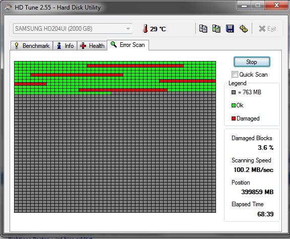

Hi ich hab seit etwa einer Woche eine Samsung F4 2Tb, die ich in ein externes USB 3.0 Gehäuse gesteckt habe.
Hab jetzt schon einige Datein kopiert zur Sicherung, und musste jetzt feststellen das nicht alle Datein gelesen werden.
Wollte einen Check mit HD Tune machen, aber sobald ich auf Start klicke kommt die Fehlermeldung
- Read Error! Test aborted. -
Irgenwer ne Idee woran es liegen könnte?
Am externen USB Gehäuse evtl oder am USB 3.0 Controller? Kannst die Platte doch intern einbauen und nachsehen.
Ok,
hab se grad intern eingebaut, und den Error Scan gestartet.
Zeigt jetzt schon 2% Damaged an.
Nen Screenshot liefer ich sobald es fertig ist. Dauert noch ne Weile.
Mh, dann hat die Platte wohl nen Schaden oder?
So siehts im mom aus
Die hat aber mehr als nur einen kleinen Schaden. Garantie >> einsenden?
Jap die ist noch keine 2 Wochen alt.
Ist schon ärgerlich
