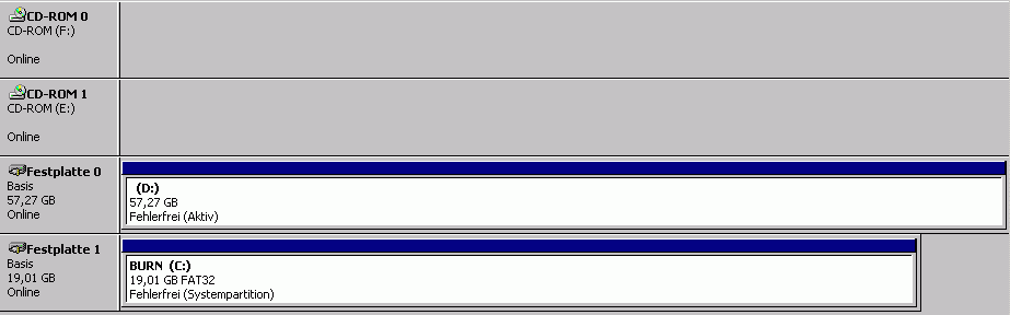

und dieses mit systemsteuerung hab ich ausprobiert, die platte ist auch da, und nun?
Hier ein Bild, vielleicht hilft das ja !
(Hab die buchstaben geändert)

dein rechner muss ja von c booten...auf der anderen ist ja auch kein bs drauf......wenn die platte rumkratzt ist sie möglicherweise auch defekt.....:( ....wenn du versuchst von ihr zu booten kann logischerweise nix kommen da sie ja noch nichtmal formatiert ist......formatier sie mal und probier dann nochmal sie anzusprechen.......und mach aus der c: platte wieder einen master und aus der 60er einen slave.....es sei denn du willst auf der 60er dein bs installieren.....
gruss Nox
