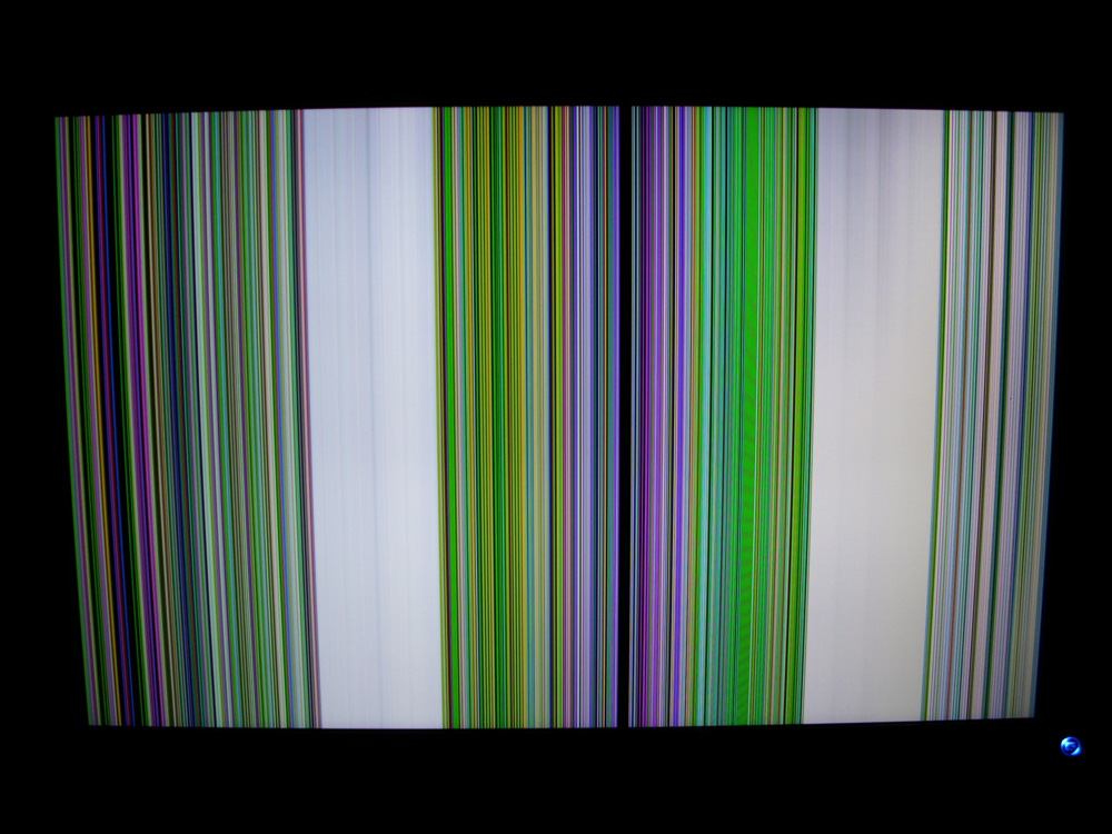

Ich hatte nun noch einen Fehler. Ich war ca. 15 min nicht am PC und als ich wieder kam, zeigte der Monitor nur noch bunte Streifen. Dann habe ich die Reset-Taste gedrückt und auch beim Booten waren die ganze Zeit nur diese bunten Streifen zu sehen. Man hörte aber am Sound, dass Windows gestartet wurde. Dann habe ich den PC noch Mal komplett aus und wieder an gemacht und nun habe ich wieder Bild.
Liegt das nicht vielleicht doch an der Grafikkarte selber?

Dies Bild liegt an einem Fehlerhaften Bios der GK. Du solltest alles was ich geschrieben habe vergessen und die Karte zurück zu Händler bringen und tauschen.

Es scheint sich immer mehr herauszukristallisieren, daß die 57xx Probleme mit der Sapnnungsabsenkung im IDLE haben. Nicht alle, aber doch recht viele Karten zeigen die von Dir beschriebenen Symptome. Taktanhebungen im IDLE durch ATT oder BIOS-Mods alleine bringen kaum eine Besserung, eine leichte ANhebung der IDLE-Spannung bringt meist Abhilfe. Das kann aber ja nicht Sinn des IDLE-Modus sein, weil der ja Energie sparen soll. Scheint so ein kleiner BUG zu sein, ob das mit nem neuen Treiber verbessert werden kann, ist zu bezweifeln, eher mit nem BIOS-Update der Graka.
MAl sehen, was ATI sich da einfallen läßt.
