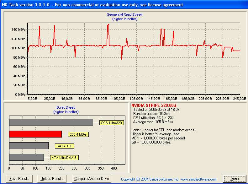

Sieht aber anders aus als bei mir? Mhhh? Der NForce 4 scheint im Raid nicht so der Bringer zu sein?

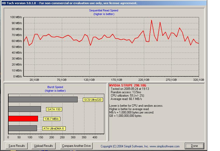

hier pic des RAID aus 2x SamsungSP 106GB
der NF4 RAID stinkt mir nach PCI bus! max 99MB/s :kotz: wobei ich bei meinen alten board mir Silicon image RAID 0 auf 120-130MB/s bei den Samsungs gekommen bin und hienr nur 66 ?? :eek: peile nix. die WD im bench max 99MB/s und auf dem alten board ca 150MB/s also weg vom S-ATA RAID bei NF4 werde mir nun einen RAID Kontroller kaufen.... (natrürlcih per PCI-X 133 angebunden..)

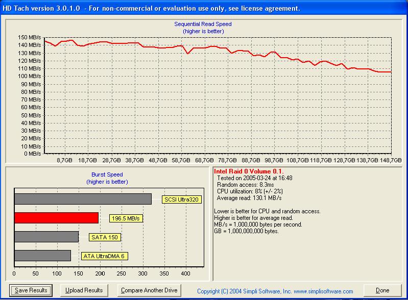

Hier ihr könnt mal treumen mein Raid-0 an der ICH-5
Also ich hatte mit 2 WD740GD an der ICHR5 des pro875B ca. 230 MB/s.
@Ralf_1
Schön ;) hast du ein Bild davon und wie soll das möglich sein :lol:

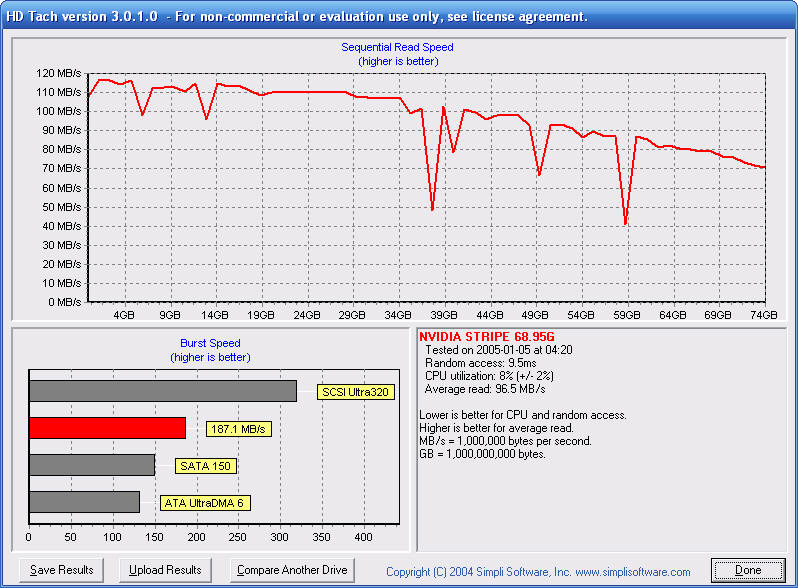

Hab jetzt auch mal HDTacch laufen lassen und einen recht seltsamen Wert, das mit den Spitzen hab ich bisher noch nicht gesehen, ist das "Normal"?
Es sind 3 Maxtor 80GB Platten als Raid0
So ähnlich sah mein Bench mit den 3 Raptoren auch aus. Der Controller scheint mit 3 oder mehr Platten arge Probleme zu haben. Hatte mit 3 Platten im Raid 0 eine wesentlich schlechtere Performance als mit 2. Sowohl in average als auch in Burst? :freak:
Hab schon sowas vermutet, nur durch die Silencer kann ich am Silicon Raidcontroller nix anstecken, da bleibt nur NvRaid übrig :(
Hmm sehr merkwürdig. Wenn ich's nicht besser wüsste, würd' ich sagen, deine Platten sind nicht ganz in Ordnung. Aber wahrscheinlich liegt's am Nvraid........ Auffällig ist auch, dass sich der Graph meistens um 100 MB/s aufhält. Irgendwie hab' ich doch das Gefühl, dass der Nforce4 (Treiber) auf 100MB/s limitiert bzw. bremst da er bei dir ja auch phasenweise drüber ging.
