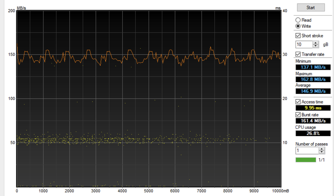

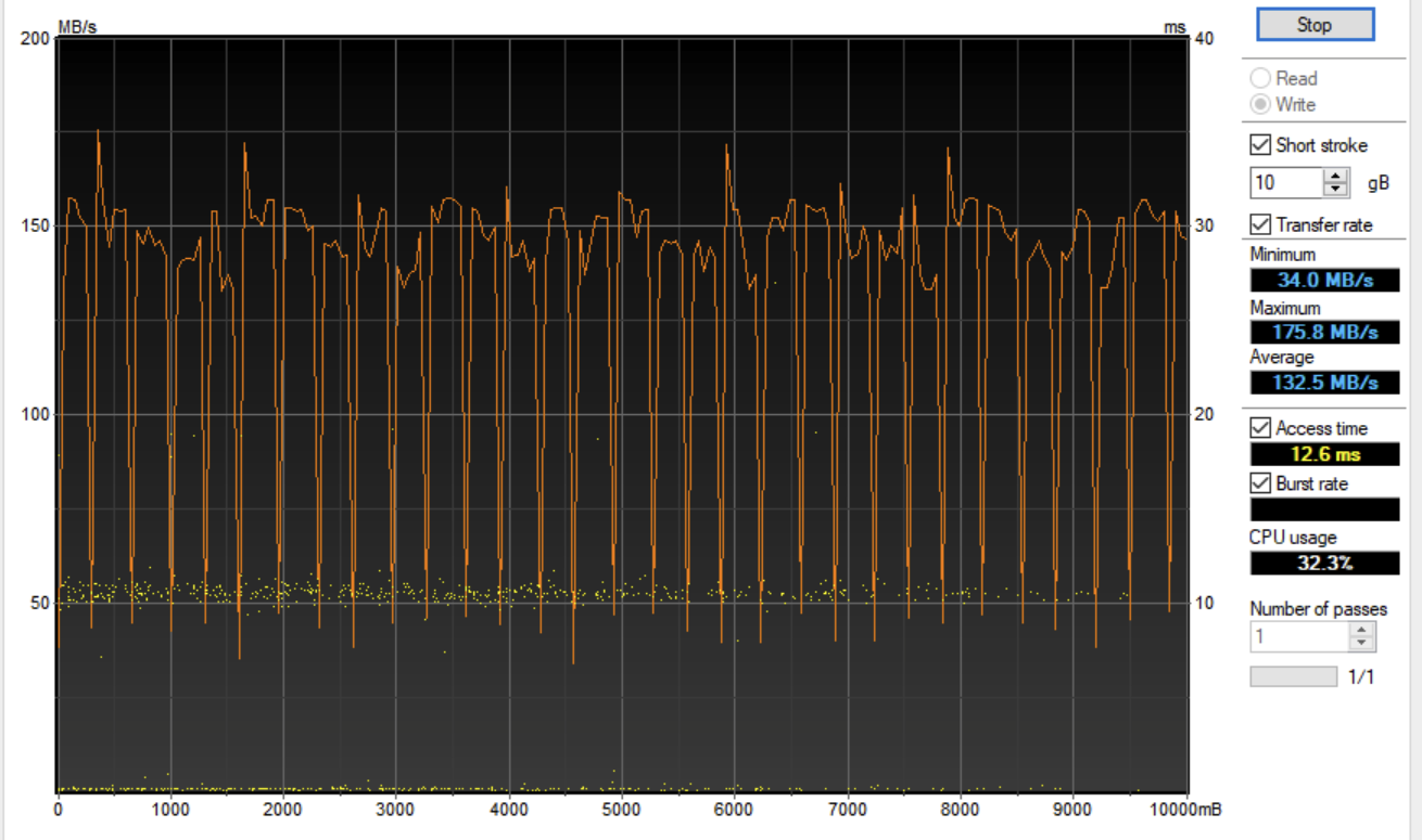

Ich habe gerade zwei Festplatten des selben Modells (HGST HDS724030ALE640) die vorher an einem RAID Controller angeschlossen waren direkt ans Mainboard angeschlossen und habe ein Eigenartiges Verhalten Festgestellt : Die Schreib- und Leserate der Festplatten fällt im Abstand von wenigen Sekunden immer wieder stark ab. Hier einmal ein Benchmark Bild das dieses Verhalten gut zeigt :
Das richtig Eigenartige folgt, wenn ich die Festplatten über eine USB Dockingstation anschließe - das Problem verschwindet :

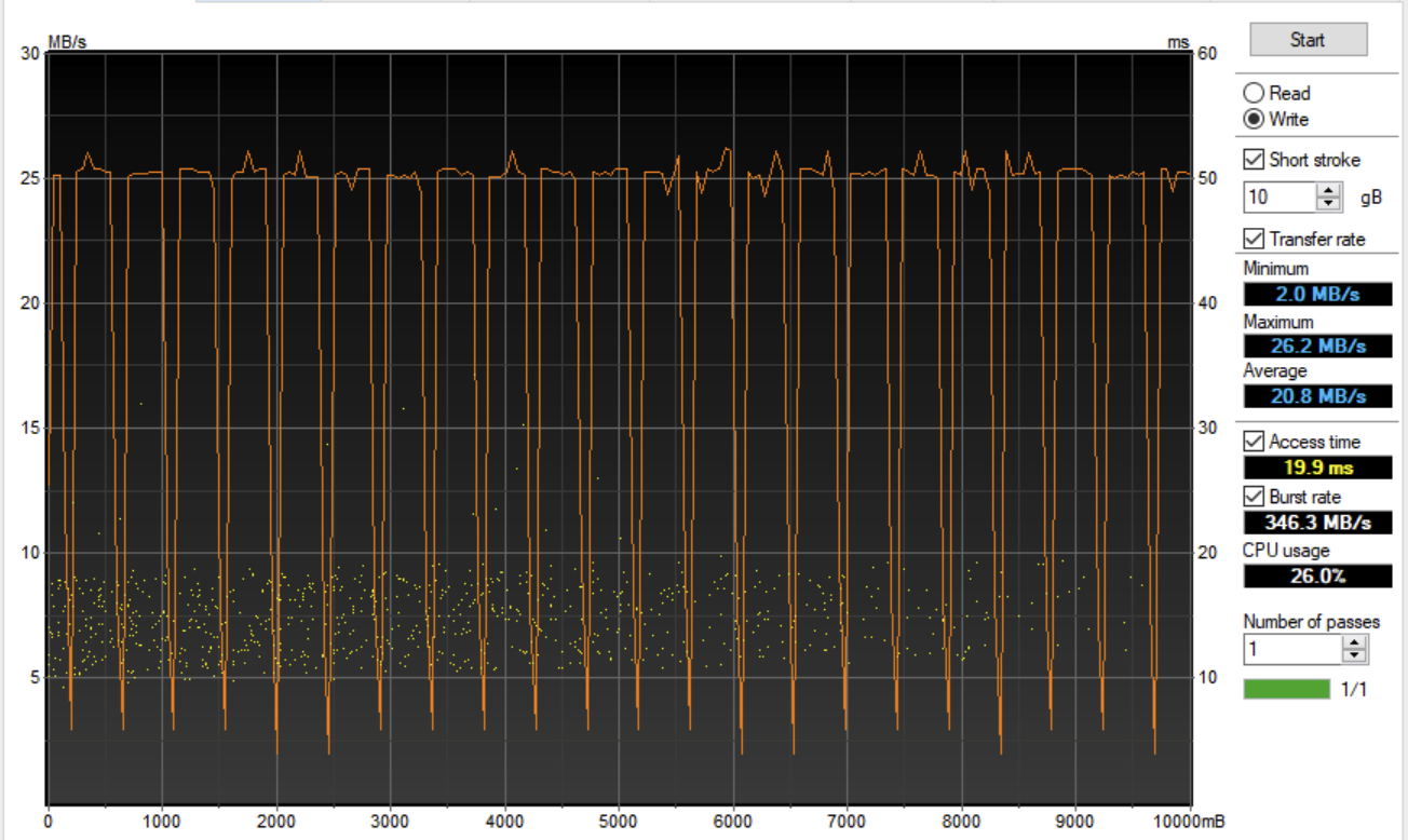

Über den Gerätemanager den Haken bei Schreibcache entfernt und dann noch einmal mit HD-Tune das selbe Benchmark laufen lassen. Mit 7MB/s hat meine erinnerung aber wohl übertrieben es sind um die 20MB/s, der Test sieht dann ohne Schreibcache so aus :

Ich bin gerade mal aus verzweiflung in den Abgesicherten Modus gebootet und hier ist das Problem sofort bei beiden Festplatten weg.
Bei einem normalen Bootvorgang ist das Problem wieder vorhanden.
Das Problem müsste dann ja eigentlich von installierter Software / Treibern kommen oder? Rätselhaft bleibt natürlich warum nur diese zwei Festplatten betroffen sind und vorallem welche Software sowas auslösen sollte.
Ich habe die Ursache scheinbar gefunden. HWiNFOs SMART Monitoring scheint das Problem zu verursachen. Wenn ich das SMART Monitoring für diese Festplatten in HWiNFO deaktiviere ist der Fehler sofort weg.
