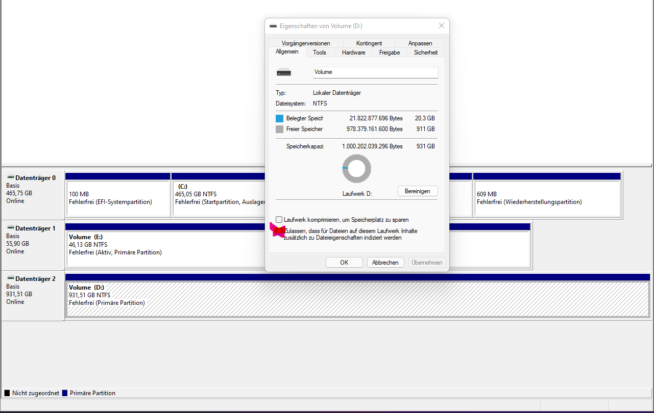

@Ponderosa:
Primäre Partition: Wenn nur eine Partiton benötigt wird nicht das mit Erweiterten Partitonen keinen Sinn.
Aktive Partition, pro HDD kann eine Partition aktiv sein. Wenn es nur eine gibt, dann kann es nur die eine sein.
Das Flag ist entweder beim Erstellen der Partiton von alleine gekommen oder ist noch ein Rest einer alten Installation.

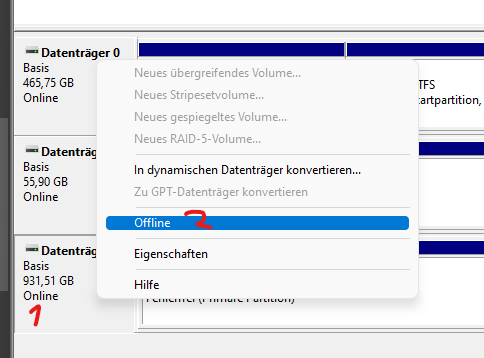

In der Datenträgerverwaltung kann man Festplatten offline nehmen. Ich denke, so gehe ich erstmal vor, da ich die HDD wirklich selten braucheB3nutzer schrieb:Leidiges Problem. Wollte auch meine HDDs im Rechner lassen und nur bei bedarf nutzen.

sunnix121 schrieb:In der Datenträgerverwaltung kann man Festplatten offline nehmen.
Wo genau?
Wenn du sie im Gerätemanager ausknipst, wird auch kein Standby gesetzt...
Ich bin auch den USB Weg gegangen. USB Hub mit Schalter und aus die Maus.
Ich bin so vorgegangen.
Ich hab noch nicht vernommen, dass diese dann beim öffnen des Explorers anläuft.
1. ist ein Rechtsklick auf die Platte, nicht die Partition
EDIT: Okay egal, sie ging gerade an OHNE irgendwas zu öffnen![Traurig :( :(](/forum/styles/smilies/frown.gif)

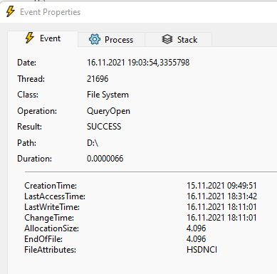

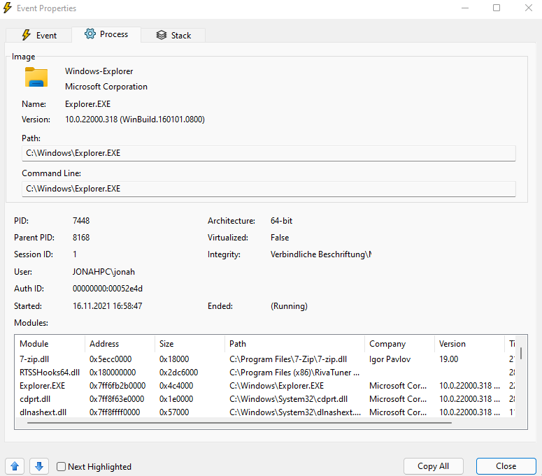

Man kann auch mit dem kostenlosen ProcessMonitor von Sysinternals (Inzwischen von Microsoft aufgekauft) alle Zugriffe loggen und filtern lassen und sieht dann, welcher Prozess wann welche Dateien auf z.B. E:/ zugegriffen oder es versucht hat.

Es ist leider wohl Windows selbstPurche schrieb:Man kann auch mit dem kostenlosen ProcessMonitor von Sysinternals (Inzwischen von Microsoft aufgekauft) alle Zugriffe loggen und filtern lassen und sieht dann, welcher Prozess wann welche Dateien auf z.B. E:/ zugegriffen oder es versucht hat.
