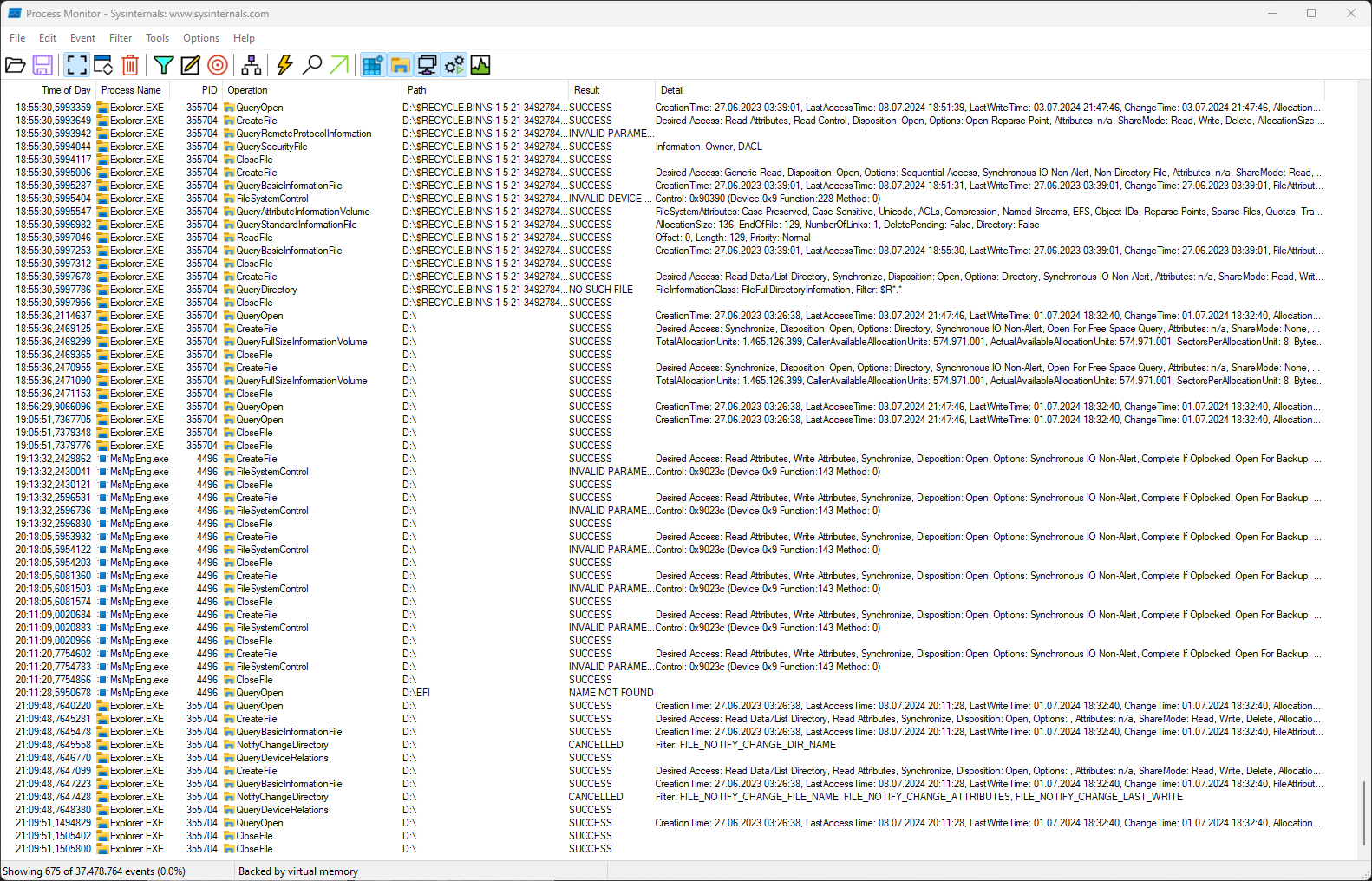

Neben einer SSD als Hauptplatte hab ich noch ne große HDD als Datengrab im Rechner verbaut. Ich greife so zwischen 1 und 4 mal am Tag auf die Platte zu, in der restlichen Zeit soll Windows sie abschalten, damit der Lärm der Platte nicht nervt.
Seit einigen Wochen springt die Platte aber stääändig wieder an und läuft dann für 10 Minuten durch (ich hab die Abschaltzeit in den Energiespareinstellungen auf 10 Minuten gestellt). Ich hab mit dem Process Monitor mal mitgeloggt, woher diese Zugriffe auf die Platte kommen und es gibt in etwa abwechselnd zwei Schuldige:
  • Explorer.exe (ich hab nichtmal ein Explorerfenster offen!) und
  • MsMpEng.exe
Das zweite scheint irgendwie Teil des Windows Defender zu sein. Ganz deaktivieren möchte in den Defender für D:\ auf jeden Fall nicht, aber der muss doch nicht alle zwei Stunde die HDD überprüfen, ohne dass da zwischendrin irgendwas drauf passiert ist...
Gibts es irgendwie die Möglichkeit Windows mitzuteilen, dass es die Platte bitte nicht anfahren soll, außer wenn ich explizit drauf zugreife? Es muss doch irgendwie möglich sein zu vermeiden, dass die so häufig von alleine anfährt!
