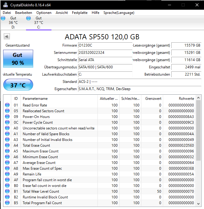

Starte einfach CrystalDiskInfo, ist in meiner Signatur verlinkt. Vollständigen Screenshot von allen Werten und von allen Platten machen und hier hochladen.

Die sind schon relativ alt, korrekt. CrystalDiskInfo hab ich mir jetzt mal geladen allerdings erscheint hier die bisher noch fehlende Platte leider auch nicht. Hier mal die Screenshots der anderen beiden funktionierenden Platten:
Die WD5000 scheint soweit i.O., die 36 CRC Fehler sind nicht aktuell (CRC fehler sind meist defekte oder lockere SATA Kabel, seltener Defekte der SATA Buchsen/Stecker).
Allerdings hat die WD schon 25.705 Betriebsstunden, das sind wohl an die 9 bis 10 Jahre Einsatz, die ist reif für den Ruhestand.
