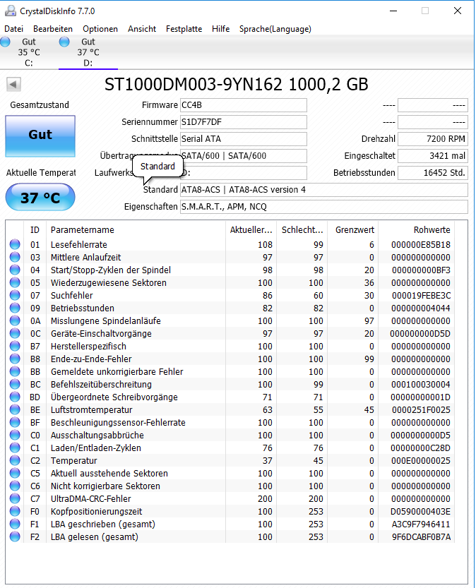

Mal mit crystaldiskinfo die Smart Werte der HDD ansehen und das Bild hier im Thread zur Verfügung stellen.

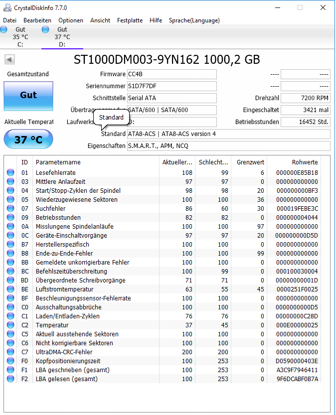

Erst einmal vielen Dank für die ganzen Ratschläge und Antworten. Zum Glück sind auf der HDD nur meine Spiele drauf, sodass die Daten nicht viel an Wert haben.
Die Daten von CrystalDiskInfo habe ich angehangen.

Platte ist in Ordnung. Außer die D5, also 213 Ausschaltabbrüche. Kann also an der Stromversorgung liegen. Wechsel mal das Kabel, was vom Netzteil zur Platte führt. Und dann beobachtest du das Verhalten und natürlich diesen Wert. Sollte er sich verändern, ist das Netzteil vielleicht defekt und/oder die Steuerplatine der Platte.
Solche Ausschaltungsabbrüche sind unerwartete Spannungsabfälle bei denen die Köpfe nicht schon sowieso geparkt waren, die kommen auch vor wenn man den Rechner ausschaltet ohne ihn korrekt (und komplett) runterzufahren, ggf. nachdem man gerade im BIOS war oder auch wenn der Rechner abstürzt. Die sind also nicht ganz zu vermeiden, sie sollten nur noch vorkommen während der Rechner läuft, denn ist es eindeutig ein Problem des Netzteils, z.B. des Kabelstranges.
Die Platte zu ersetzen dürfte aber sowieso bald nötig sein, denn es ist eine einfache Desktopplatte die nur für 2400 Power-On-Hours pro Jahr ausgelegt ist und alle HDDs sind heutzutage sowieso nur noch auf eine Nutzungsdauer von 5 Jahren ausgelegt, sie sollten natürlich etwas länger durchhalten, aber diese hier hat mit den 16452 Betriebsstunden ja auch schon ein so viele Betriebsstunden runter wie in fast 7 Jahren bei der vorgesehenen Nutzung anfallen würden, hat also schon langer gehalten als der Hersteller mindestens vorsieht und daher muss man dort eher früher als später mit Problemen rechnen.

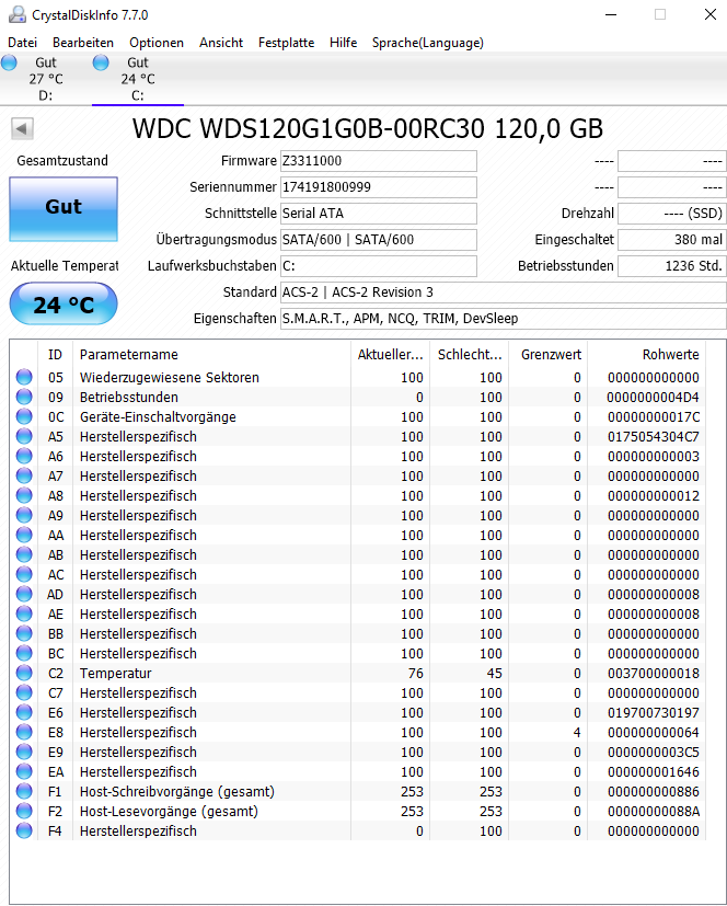

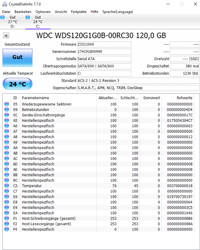

Barjes, poste doch mal den Screenshot von CDI für die SSD, denn die HDD hat ein paar Befehlszeitüberschreitungen und die könnten auch von einem Kabelproblem der SSD kommen. Das Datenkabel der HDD ist in Ordnung und damit gab es auch nie Probleme, wie der Rohwert vom Attribut C7 verrät.

Im Anhang :)

Barjes schrieb:
Leider kennt CrystalDiskInfo die SSD nicht, daher steht dort so oft "Herstellerspezifisch", denn die Namen der Attribute muss das Auslesetool selbst kennt, also in seiner Hintergrunddatenbank haben, die kommen nämlich nicht wie die Werte der restlichen Spalten der Tabelle vom Controller. In dem Fall nimmt man besser das Tool vom Hersteller der SSD, denn man weiß auch nie ob die Namen die angezeigt werden überhaupt stimmen, da dafür einfach die Namen angezeigt werden, die diese Attribute üblicherweise haben.
