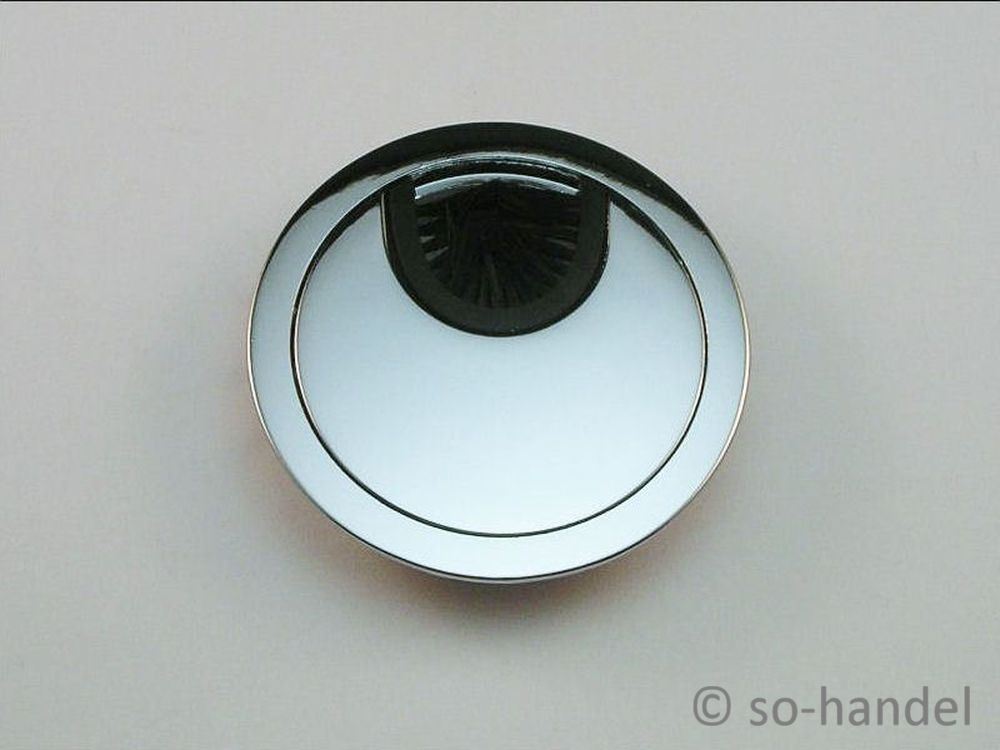

Ich hab mir damals auch überlegt, ob ich nicht sowas mache, wie man es manchmal an Schreibtischen findet:
Das sieht auch recht sauber aus, gibt es auch in eckig. Wenn man den Ausschnitt in der Wand recht passgenau hinbekommt, dann kann man die wohl auch einfach so einsetzen. Wahrscheinlich könnte man das auch mit eingipsen. (Edit: hm... eingipsen geht wohl am ehesten, wenn man auf eine Unterputzdose verzichtet, was dann auch nicht ideal ist. Am besten wär so ein Teil als Aufbau für eine Unterputzdose. Keine Ahnung, ob das existiert) Mir war das dann nicht mehr so wichtig, da sowieso nicht sichtbar.
Edit: https://www.amazon.de/dp/B07RSR1G5X...jbGlja1JlZGlyZWN0JmRvTm90TG9nQ2xpY2s9dHJ1ZQ==
Aber besonders gelungen find ich das auch nicht...

@Worker151 Da das aus der Wand kommende HDMI-Kabel mit in den Abdeckrahmen integriert werden soll, also zusammen mit Steckdosen und Netzwerk und Fernsehanschluss, werde ich wohl die Variante mit der Blindabdeckung probieren. Ist glaube ich das einfachste und das sollte auch recht sauber aussehen. :)
