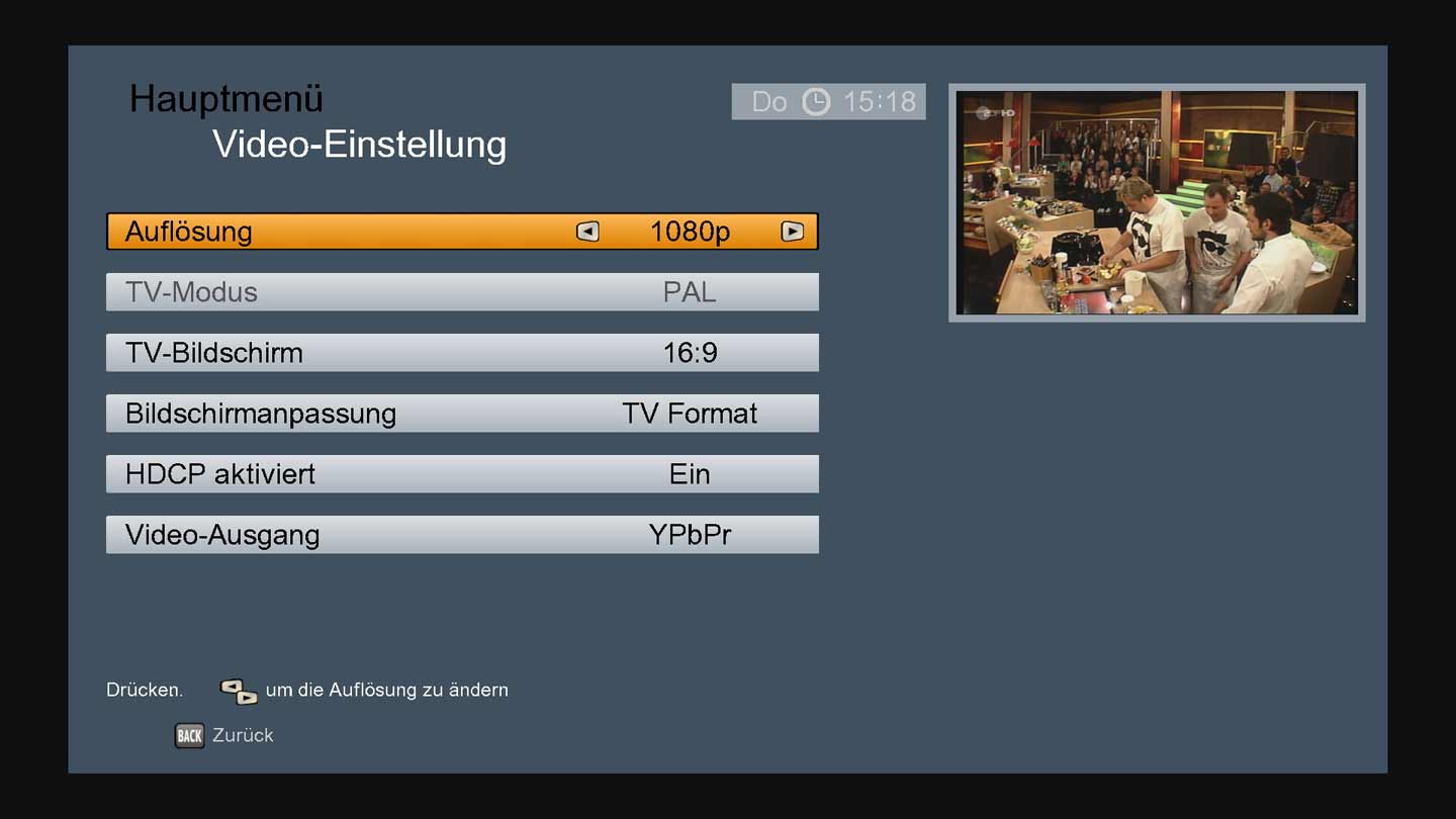

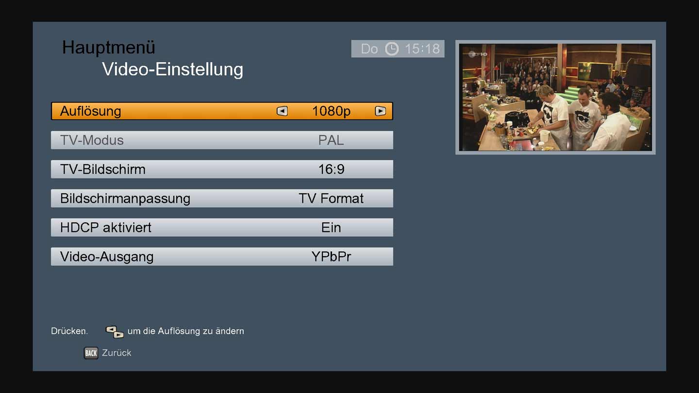

Zum Konfigurieren gehst du in die Bildeinstellungen des Fernsehers und des Receivers und siehst dort mal alle Menüpunkte durch, die etwas mit dem generellen Bild und den HDMI- Einstellungen zu tun haben!
Man kann dort meist nicht nur die Auflösung einstellen!
Z.B.: test_kathrein_ufs_932_hdplus_av-einstellung.jpg
