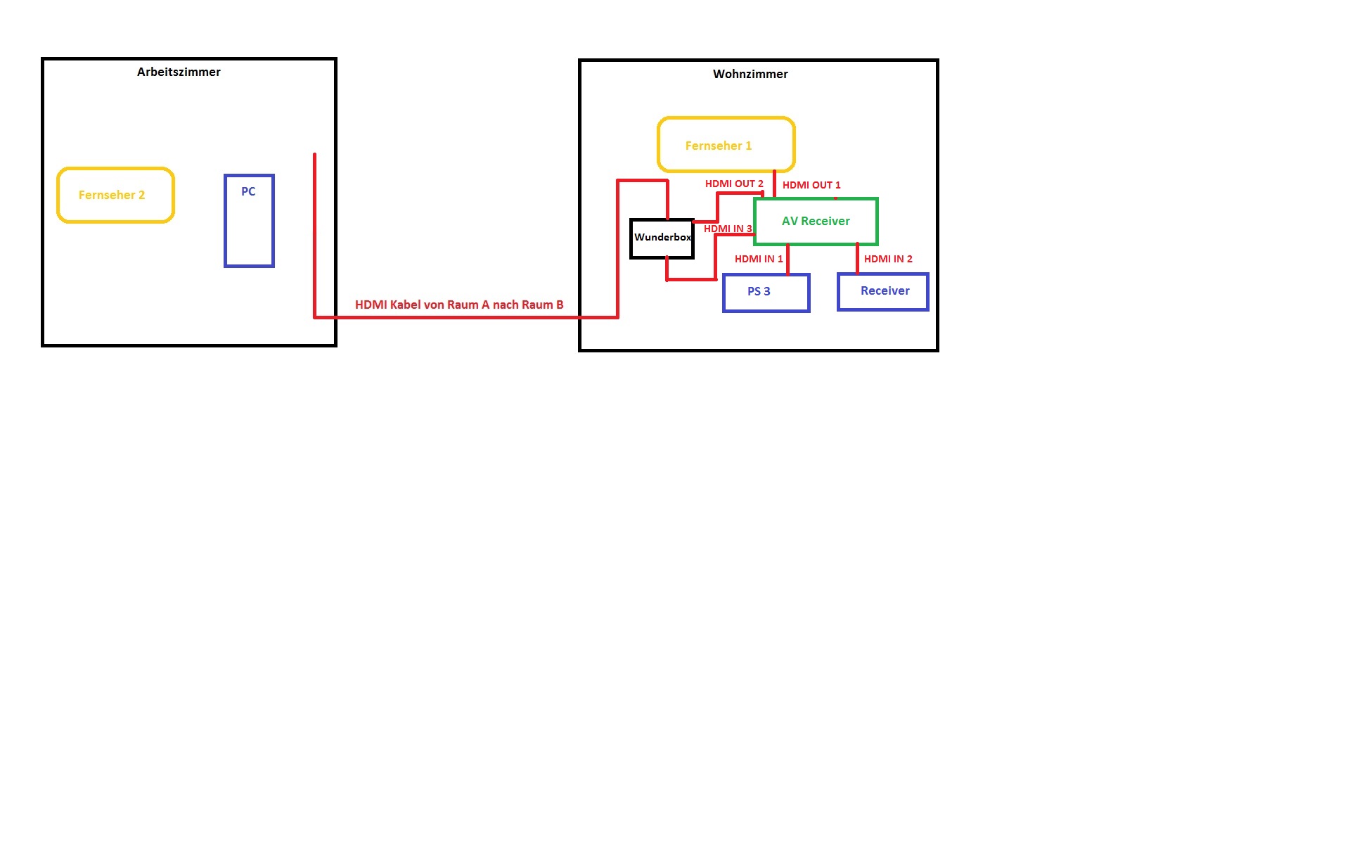

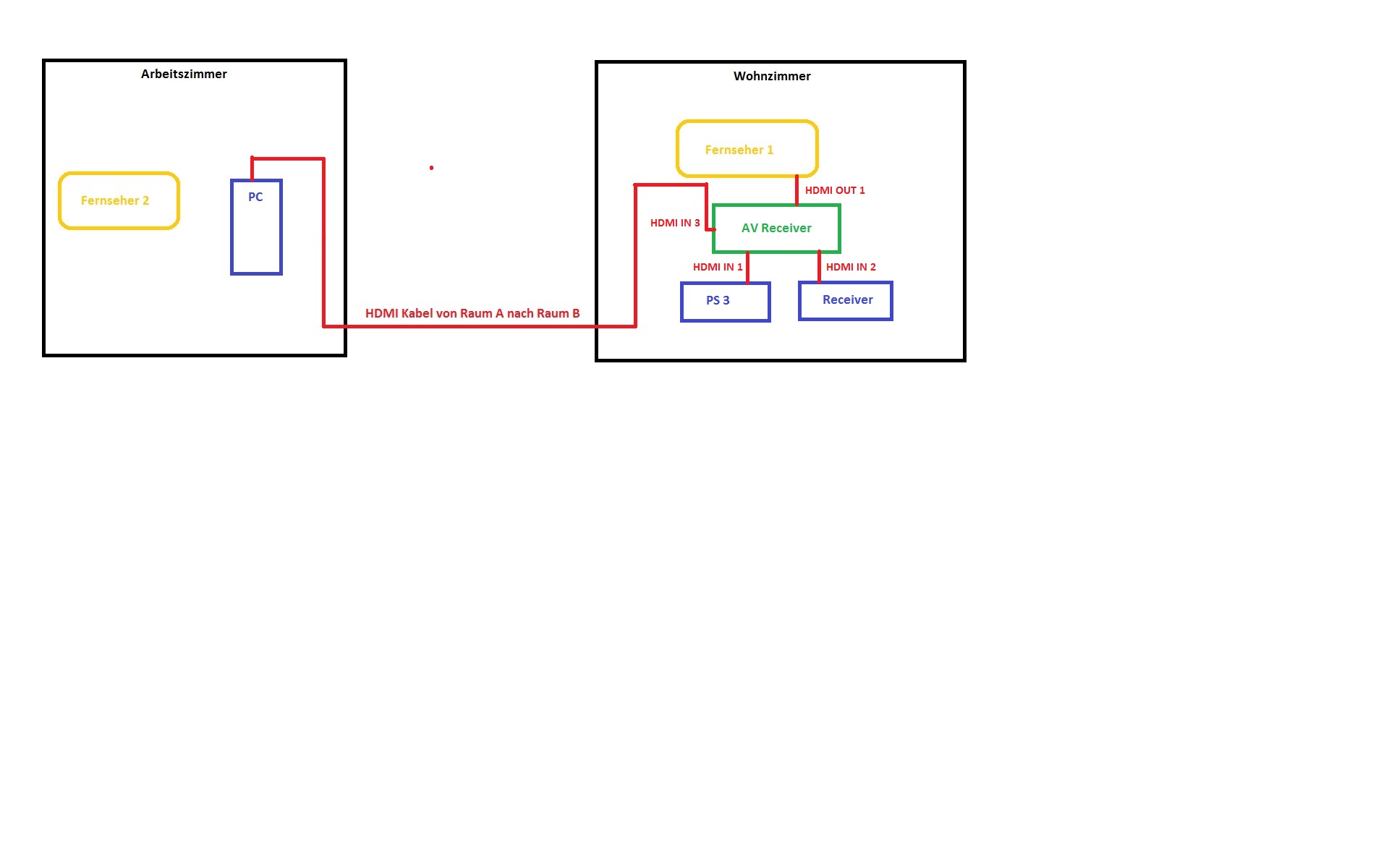

Das bidirektionale Gerät könnte für den Einsatz definitiv geeignet sein. Habe mal Bilder gemalt um das Ganze besser zu erklären.

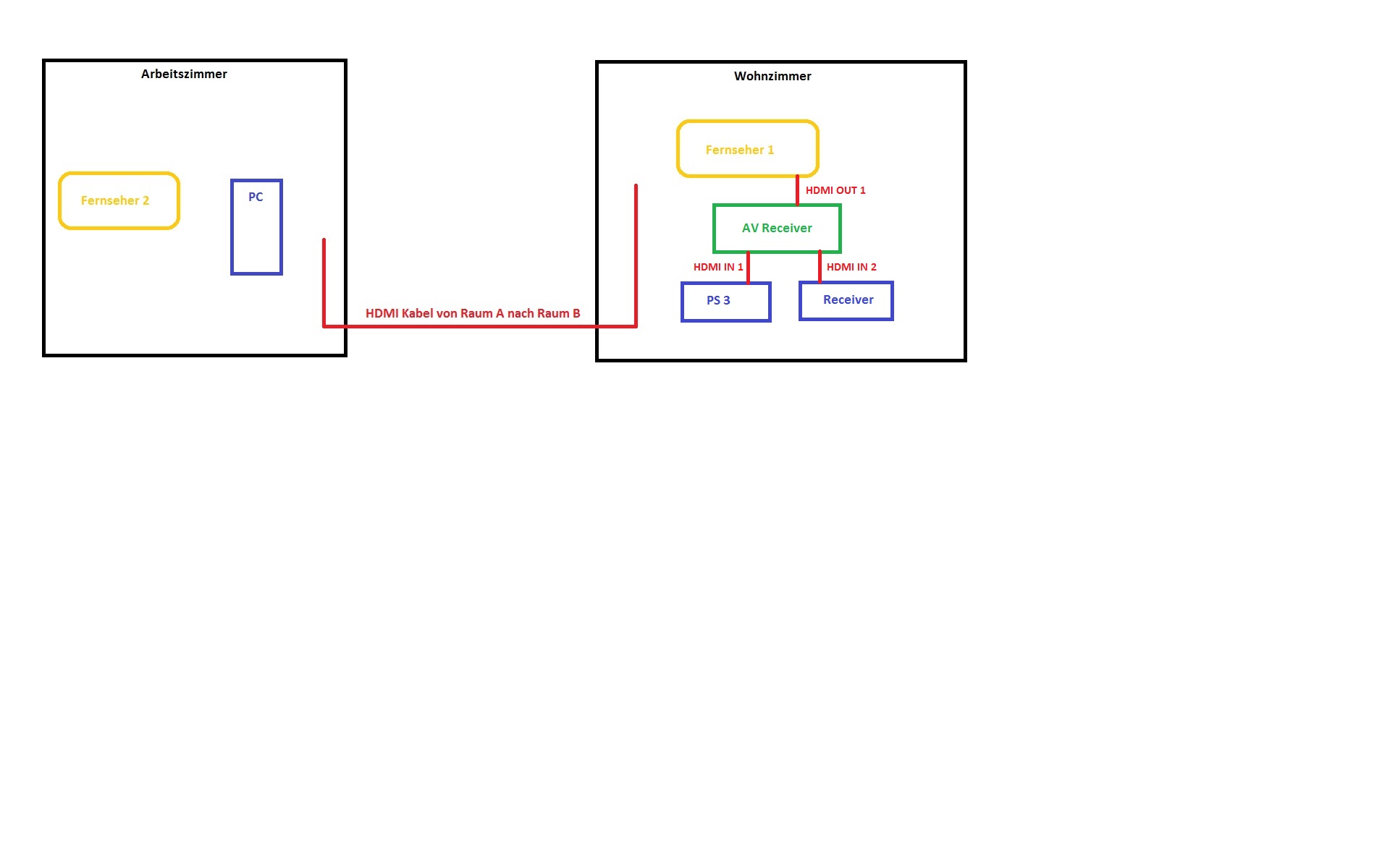

Das ist die Ausgangskonfiguration. Habe 2 Fernseher. Im Wohnzimmer kann ich PS3 und Sat-Receiver über den AV-Receiver/Verstärker nutzen. Im Arbeitszimmer habe ich einen PC, ganz normal mit Monitor etc. und einen Fernseher.

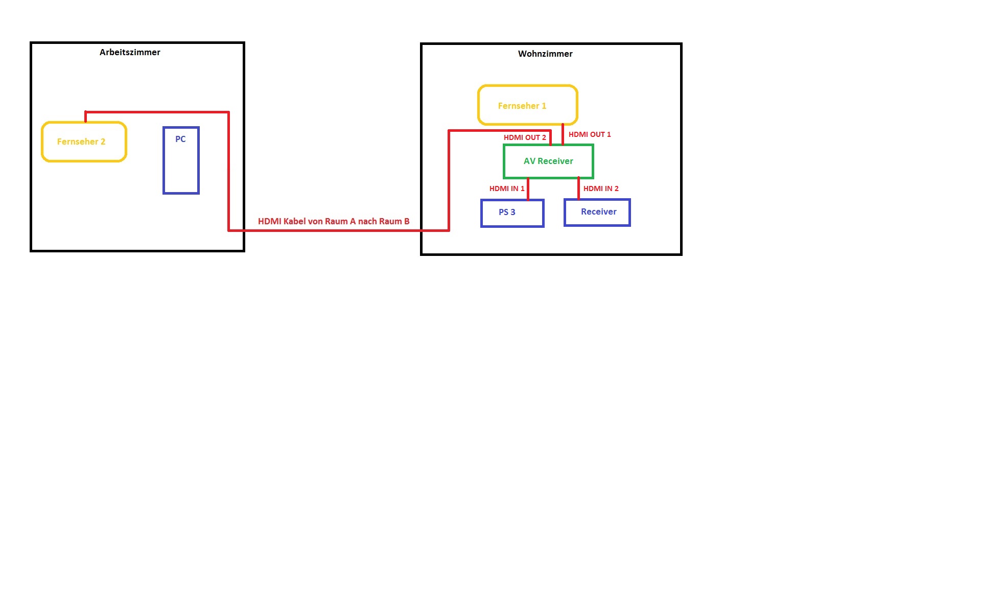

So habe ich es momentan verkabelt. Der AV Receiver hat 2 HDMI Out. So kann ich PS3 und Sat-Receiver an beiden Fernsehgeräten gucken/nutzen. Auch gleichzeitig.

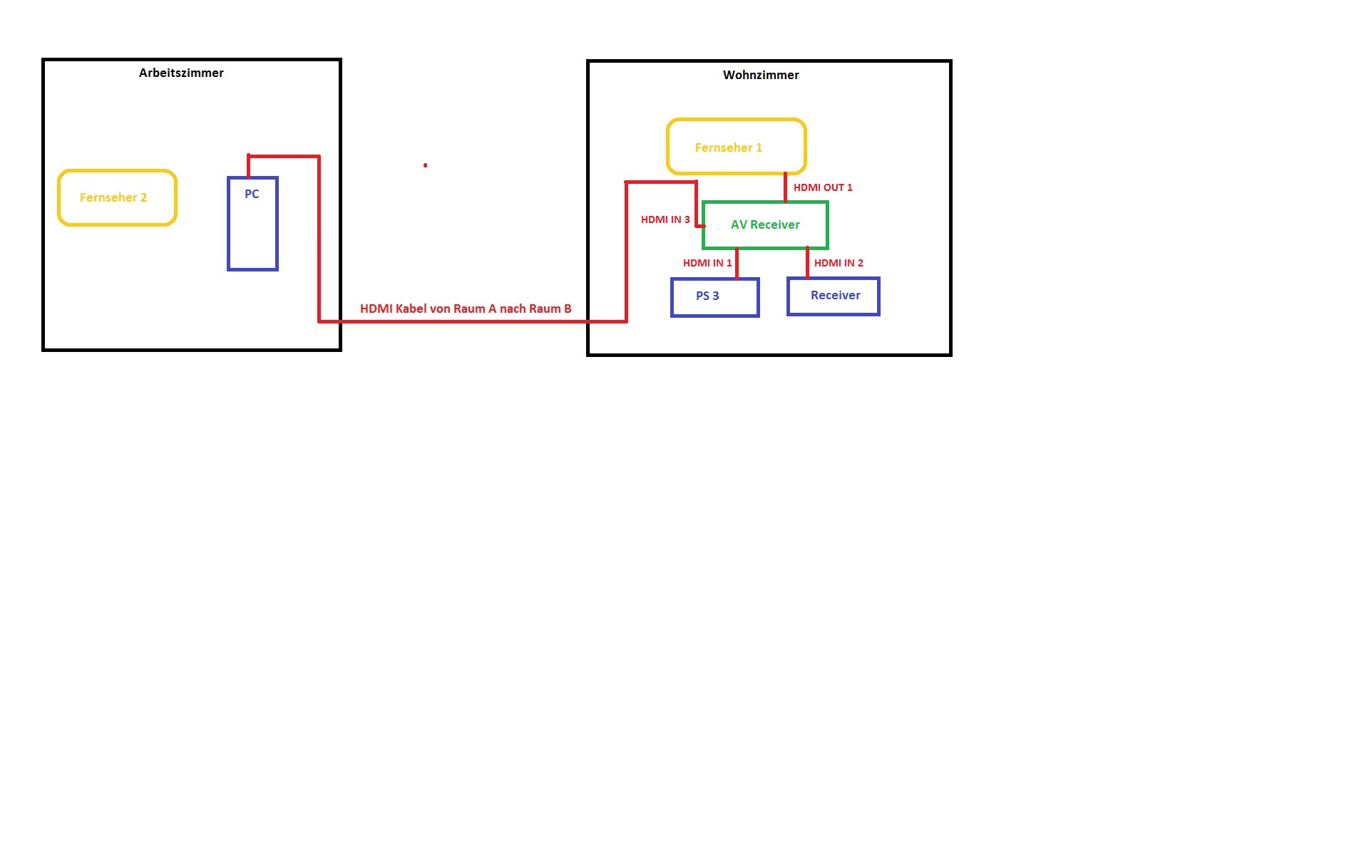

Wenn ich das ganze per Hand umstecke, kann ich den PC im Arbeitszimmer mit dem HDMI Kabel verbinden und im Wohnzimmer auf den AV Receiver Eingang umstecken. So kann ich dann auch den PC im Wohnzimmer nutzen.

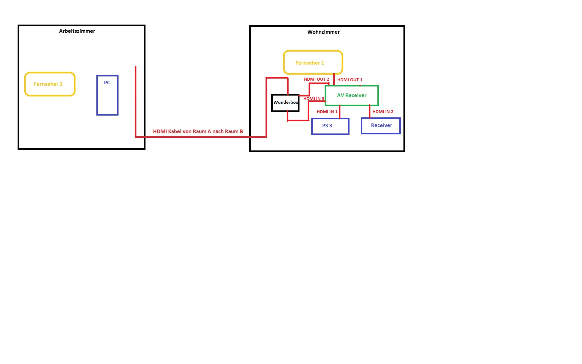

So ist meine Wunschvorstellung. An die Wunderbox schließe ich einen AV Receiver Eingang und einen Ausgang an. Zwischen diesen beiden kann ich mit der Wunderbox wechseln. Die Besonderheit ist nur, dass die Wunderbox einmal kommende Signale vom Verbindungskabel und im anderen Fall gehende Signale zum Verbindungskabel durchlassen muss.
Die selbe Box könnte man dann natürlich auch im Arbeitszimmer installieren. Um zwischen PC und Fernseher zu wechseln. Bidirektional klingt sehr gut. Wäre nur die Frage nach dem Einwand von PHuV. Taugt das Gerät was? Ist das Signal stabil oder gibt es Aussetzer. Auflösung wäre Full HD 1920x1080, zusätzlich noch Ton.

Naja, ich würde Sagen es ist am einfachsten ein zweites HDMI Kabel zwischen beiden Zimmer zu verlegen.
Der PC hat sicherlich nur HDMI Ausgänge, der Fernseher 2 nur Eingänge.
Ansonsten müsste man zwei HDMI Switch benutzen:
AV Receiver Ausgang >>> HDMI Switch 1 - HDMI Switch >>> HDMI Kabel Verbindung >>> HDMI Switch >>> HDMI Switch 1 >>> TV 2 Eingang.
AV Receiver Eingang <<< HDMI Switch 2 - HDMI Switch <<< HDMI Kabel Verbindung <<< HDMI Switch <<< HDMI Switch 2 <<< PC Ausgang.
Für die Ausgabe zum AV Receiver vom PC müssen dann beide HDMI Switch auf "2" Stehen, zur Ausgabe vom AV Receiver zum TV 2 müssen dann beide HDMI Switch auf "1" Stehen.
Ob das aber alles so geht, keine Ahnung.
Einfach nen zweites Kabel legen?
ansonnsten wäre vermutlich Umstecken das einfachste
