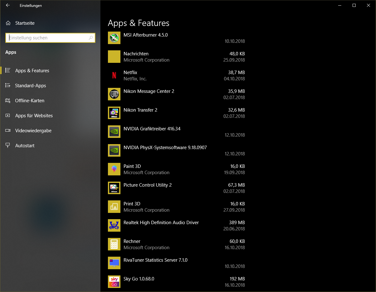

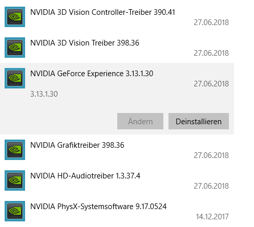

Da sollte der HDMI-Treiber mit aufgeführt sein. Deinstallieren und den Rechner neu Starten. Über den Gerätemanager geht's, na klar auch. Bei der Nvidia-Treiberinstallation dann in Zukunft den HDMI-Treiber abwählen.
Derzeit habe ich diese NVIDIA Komponenten installiert.
Hab gestern auch überlegt was er meint.. Wenn dann meinte er den HD Audio Treiber
