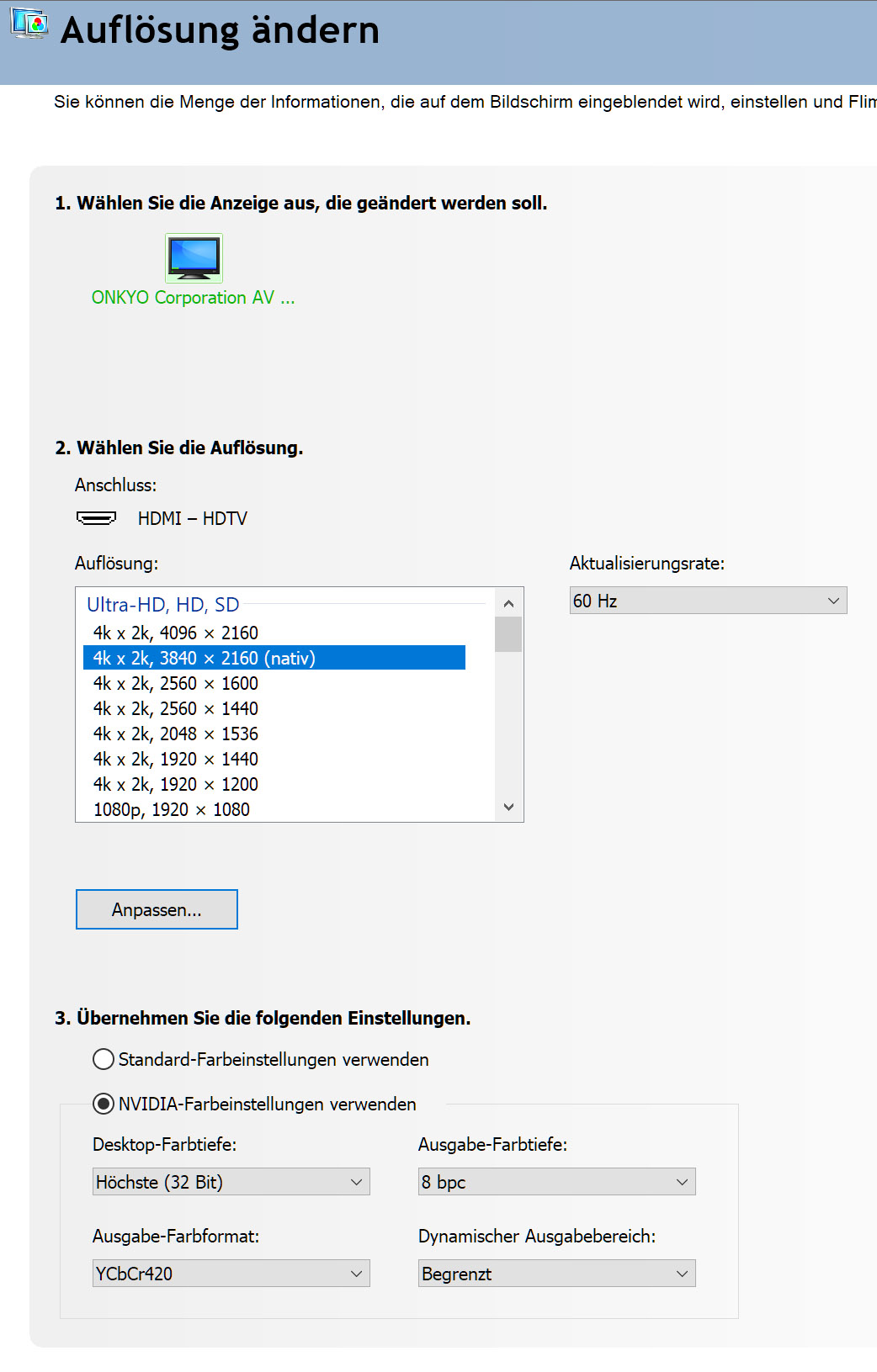

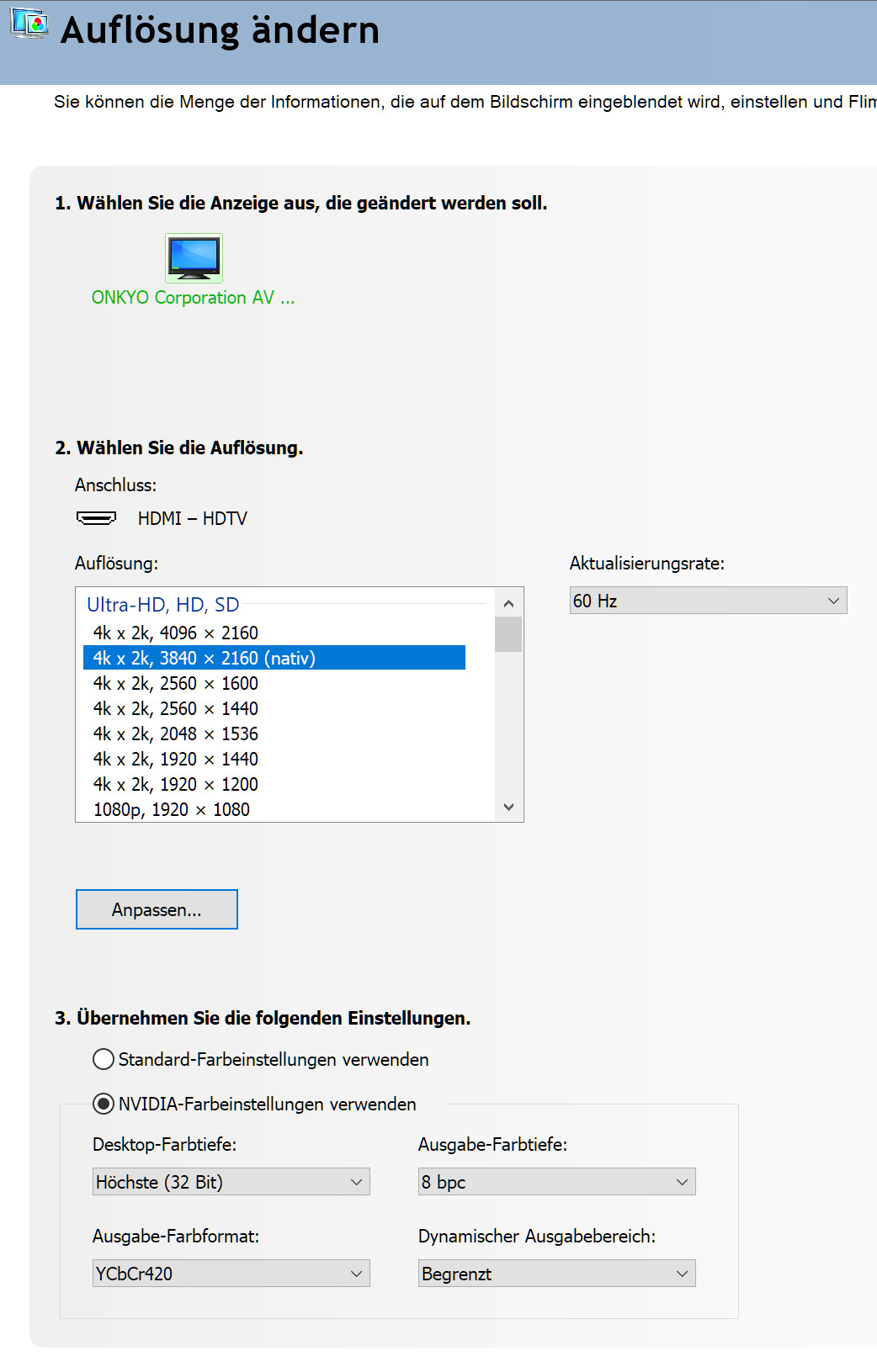

Ich habe zwar nur ein 3m HDMI-Kabel, aber das Bild wird und wurde bei beiden Grafikkarten auch sporadisch schwarz. Einen HDMI-Board- oder einen anderen Defekt schließe ich aus. Andere Zuspieler wie ein Sony UBP-X800M2 4K-Player funktionieren tadellos. Ich habe auch verschiedenste HDMI-Kabel probiert, immer mit einem ähnlichen Effekt.
Den 686 habe ich per Tastenkombination auch auf einen 4K-Betrieb geswitcht.
Eine Lösung habe ich für mich zwar gefunden, aber 100%ig bin ich damit nicht glücklich.
Wenn ich den Farbraum der Grafikkarte auf YCbCr420 (8-Bit begrenzt) stelle, dann habe ich keine Aussetzer, stelle ich den Farbraum auf ein anderes Format oder Windows auf HDR dann bekomme ich eben jene Aussetzer im Form von sekündlichen Black Screens.
