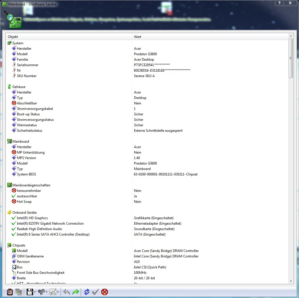

laut dem programm "SiSoftware Sandra Lite" habe ich eine onboard grafikkarte aktiviert. aber in meinem bios gibt es keine möglichkeit diese zu deaktivieren bzw. zu aktivieren.
hier ein screenshot:
sollte ich ein bios update machen?

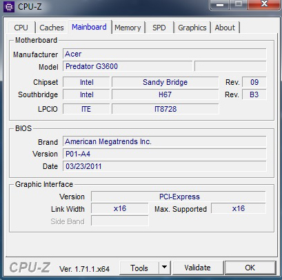

würde jetzt gerne das bios updaten und CPU-Z sagt mir dass ich die bios version P01-A4 schon drauf habe, auf der hersteller seite von acer gibt es aber nur die bios version P01.A3 zum runterladen, ich glaube nicht das es sinnvoll wäre diese version zu flashen!?
