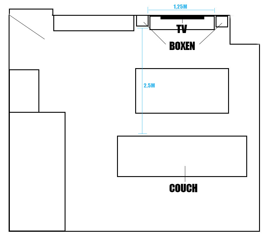

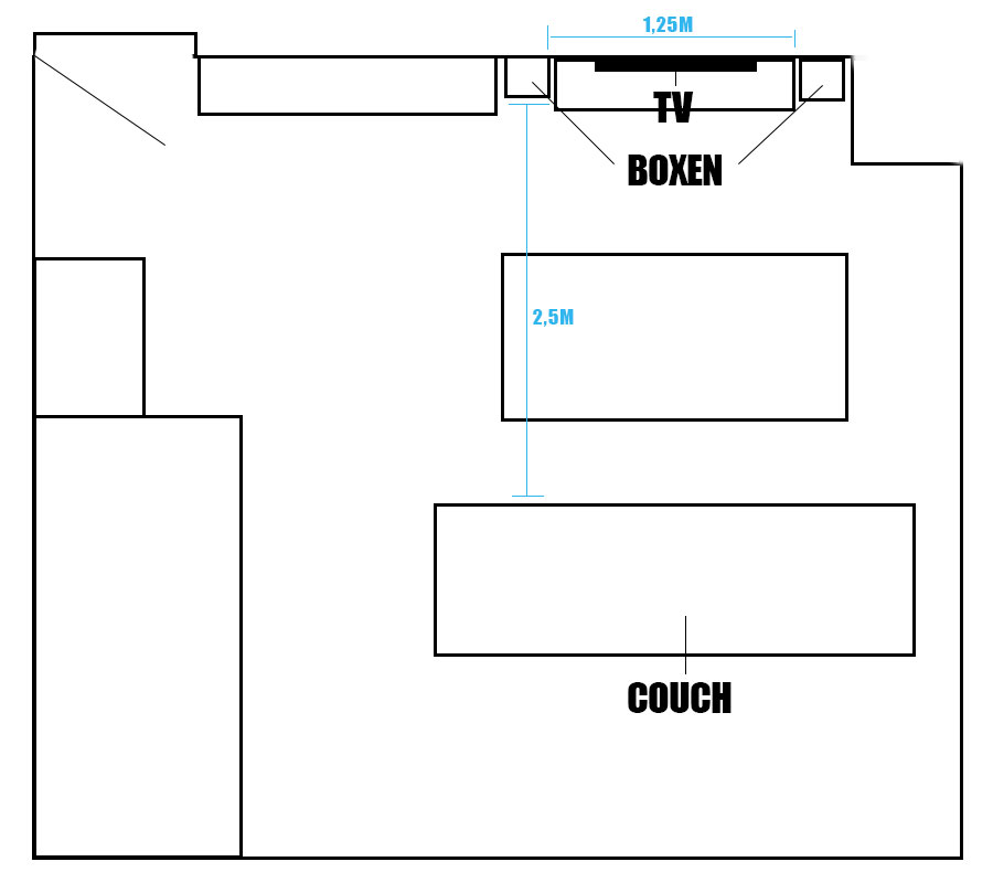

Ich habe mal nen kleinen Grundriss erstellt damit man mir nicht alles aus der nase ziehen muss ;)
Die Lautsprecher solltest Du nicht so in die Ecke(n) einbauen, einpferchen. Lautsprecher brauchen Platz. Hintergrund ist hier u. a. zu frühe Reflektionen von Rück- und Seitenwänden zu vermeiden. Je nach Lautsprecher wird´s auch schnell zum dröhnen neigen. Man ist daher immer gut beraten, mindestens 30-40 cm Platz zur nächsten räumlichen Reflektionsfläche (dazu zählen dann auch massive Möbel) bei solchen Aufstellungsplänen einzuplanen (wenn´s geht ist da mehr immer besser). Zumal man auch Platz einplanen sollte, die Aufstellung zu variieren. Kurzum: Raus aus diesen Ecken!
Wie bereits vermutet, stehen die Front-Lautsprecher auch zu nahe beieinander. Nehme Deinen Plan, verbinde mal alle drei Punkte. Das Dreieck hat dann zwei sehr schmale "Schenkel", oder? Auf diese Distanz wirst Du beide Schallquellen nur schwer auseinander bekommen. Den Klang würdest Du vermutlich eher als von einem Punkt ausgehend hören. Schaue mal bei Google nach dem Begriff Stereodreieck. Dazu gibt es zahlreiche gute Erklärungen und Bebilderungen, das muss ich jetzt nicht wirklich neu erfinden (und habe dazu weder Zeit noch Lust nach einem anstrengenden Arbeitstag, zumal ich gerade mit grottigem GSM am Start bin... )
Die Ecke oben rechts fehlt dem Zimmer? Was sind die Kästen unten Links (Bett?)?
Auf Mehrkanal lasse ich mich erstmal nicht ein. So wird das eh nix. Wie sieht´s aus, den Zimmeraufbau auf den "Kopf" zu stellen. Fernseher und Anlage an die untere, längere Wand, also Richtung Sofa?
Das Sofa steht soweit genial. Je näher an der Rückwand, desto stärker in der Theorie der Bass. Auch hier sollte man eine gewisse Distanz einhalten.
Standlautsprecher? Kompaktlautsprecher? Kennst Du Lautsprecher, welche Dir gefallen (einen bestimmten Hersteller, Lautsprecher von nem Kollegen/Freund/Ellies)?
Fragen über Fragen ;)
@FooFighter
danke erstmal für deine ausführliche antwort.
ich kann da leider nichts umstellen. die möbel stehen nunmal leider so :(
die ecke oben rechts ist ein kaminschacht! und der kasten unten link ist mein schreibtisch.
den zimmeraufbau kann ich leider nicht komplett auf dem kopf stellen da sich dort der balkon plus ein großer heizkörper befindet.
ich muss so weiter planen, ich habe mir überlegt das es wohl sinnvoller wäre regallautsprecher die auf boxenständer stehen zu verwenden, damit wenigstens die boxen etwas mehr platz haben.
von freunden fallen mir nur ein paar jbl control one monitorlautsprecher ein, die ich vom klang nicht schlecht finde, ansonsten leider nichts.
ich bin langsam auch überfragt was ich noch machen könnte. :(

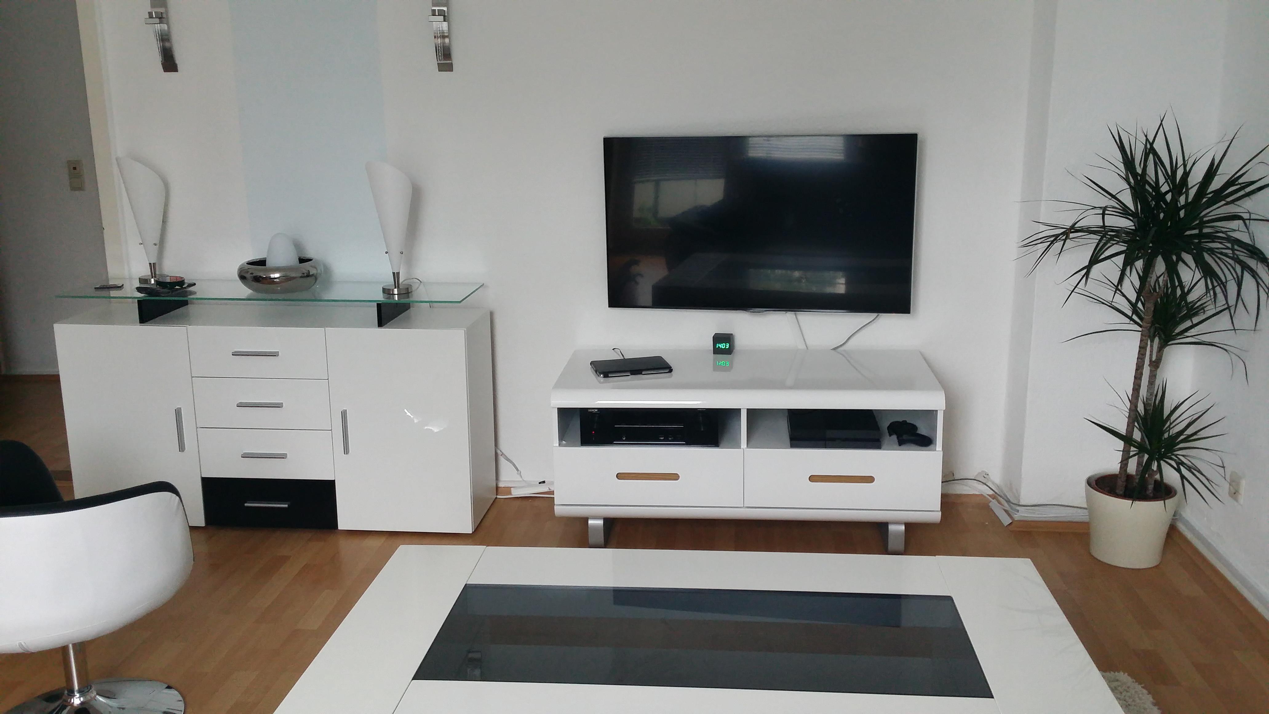

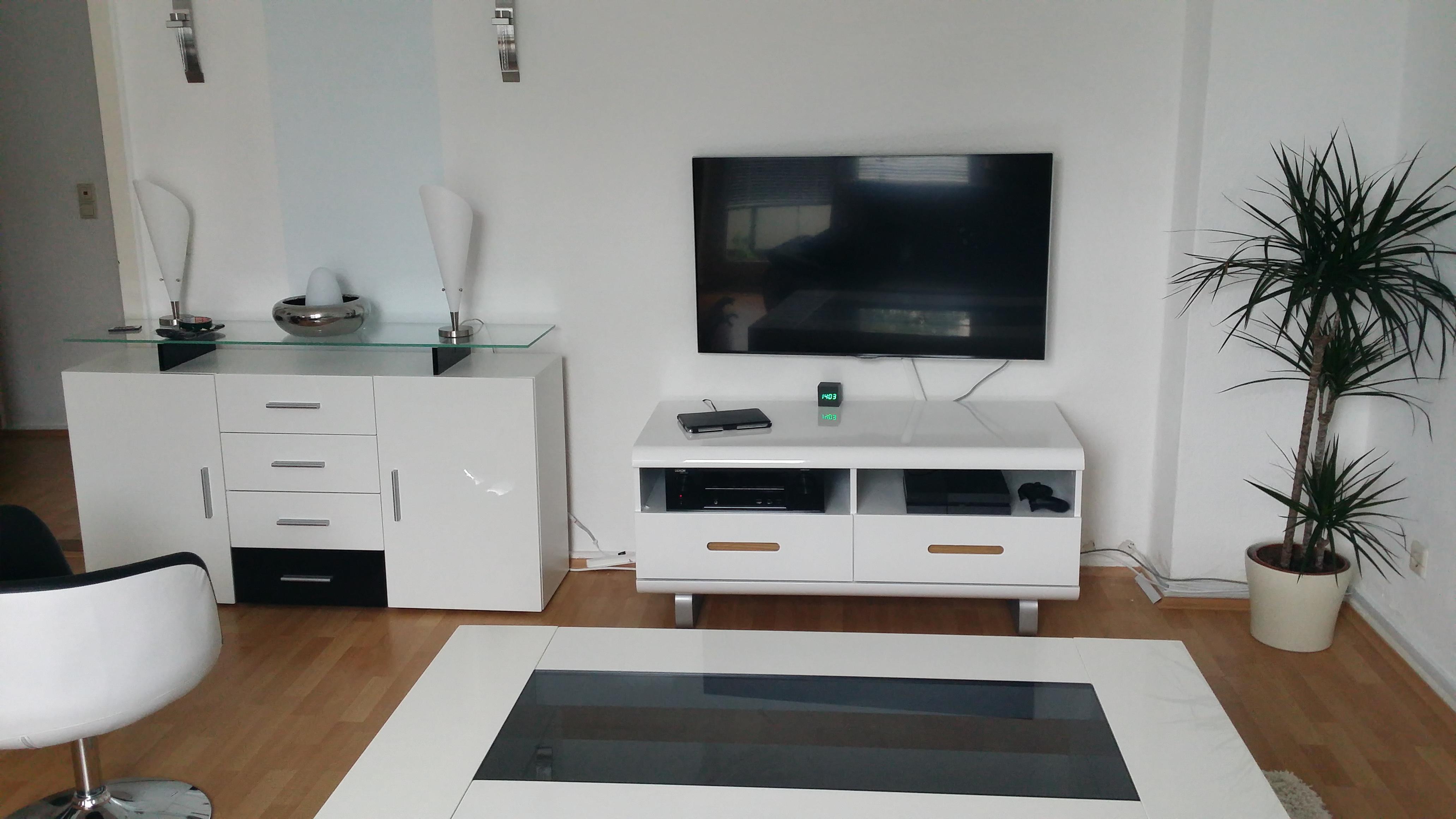

Ich dachte an Nubert nuBox 101 und die hätte ich dann auf boxenständer gestellt. dann hätten die boxen ca. 35cm abstand nach hinten zur wand.
Hier mal ein Foto damit es konkreter ist:
Gude,
das die Lautsprecher auf die Hördistanz zu nahe beisammen stehen, wenn Du rechts sowie links vom TV-Tisch stellst, hatten wir schon.
Schaue Dir bitte Alliyah letzte Beiträge an. Dort findest Du ja eine Abbildung, die zeigt, welche Winkel man in etwa einhalten sollte. Ich würde dir eine entsprechende Aufstellung nahelegen. Die AVR-Einmess-Systeme bekommen zwar komplizierte Raumbedingungen teilweise ausgeglichen, aber gerade so Dinge wie zu nahe stehende Lsps bekommst Du damit definitiv nicht korrigiert.
Bleiben wohl folgende Alternativen: a) Die Akustik hinter die Anforderungen an den Wohnraum zurückzustellen - durchaus legtim - aber da würde ich mir gut überlegen, ob´s das dann wirklich Wert ist (dann würden es auch wesentlich günstigere Systeme tun) b) schauen ob man räumlich nicht doch was verändert (wenn´s auf ne Regierungsdiskussion hinausläuft, in der Politik ist Bestechung mittlerweile wohl ein probates Mittel ;P... Du kaufst Dir neue Lautsprecher.... da sollte man schon was für die Perle einplanen.. ihr auch was "gönnen" ... hilft meist ungemein ;) ....
Problem bei Nubert ist die fehlende Möglichkeit sich die Böxle vorher anzuhören (und ein wenig der Preis). Da kannst Du Dir mal Canton´s GLE und/oder Chrono anhören. Die Grundsätzliche klangliche Veranlagung beider Lautsprecher ist recht ähnlich. Beide Hersteller zielen ein wenig auf eine gewisse neutrale Spielweise ab. Wenn Dir die Canton nicht liegen sollte, wird´s bei einer Nubert recht ähnlich sein.
Sollte Dir die Canton gefallen, ist´s durchaus ein guter Kandidat. Gerade die Auslaufmodelle bei Canton haben dann ein sehr spannendes Preis-Leistungsverhältnis. Wie auch immer, zumindest wären die Cantons eine gewisse Orientierung und sind meist fast überall anhörbar.

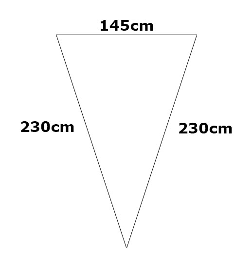

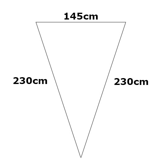

okay,
ich habe mich mal mit dem Stereo-dreieck beschäftig, mit etwas rumrücken würde ich auf so etwas kommen, 122.jpg
mehr Abstand geht nicht :(
ich habe auch gelesen das manche ein 2:3 Verhältniss bevorzugen, also 2m Abstand der Boxen zu 3m Hörabstand. Das wäre dann bei meinem Bild ein Verhältnis von 1,9:3.
Was haltet Ihr von dem 2:3 Verhältnis? Ist doch ok oder einfach immer noch viel zu wenig?
Diese Skizzen bzw. Vorgaben dienen im groben der Orientierung. Letztlich ist´s dann auch immer ausprobieren, variieren wie es einem selbst am besten gefällt, bzw. inwiefern man nun mal räumliche Vorgaben berücksichtigen kann/mag/muss. Bei mir ist das auch nicht 100% optimal. Aufgrund Dachschräge sitze ich recht mittig und "nur" 2,5 Meter von der Front entfernt. Da es mir persönlich zu 70/80% um Stereo geht, leidet sie perfekte Aufstellung nach dem 5.1 Muster ein wenig unter der optimalen Stereo-Platzierung (da hab ich die Böxle einfach verrückt, bis ich ein mir gefallendes Stereo-Bild hatte... nebst extra Bassisten -> was bringt einem eine perfekte 5.1 Aufstellung, wenn´s die Raumakustik nicht mitmacht).
Messe mal bitte, wieviel Abstand die Lautsprecher jeweils zur Seite hätten. 30/35cm Abstand sollten auch für viele Standlautsprecher ausreichend sein. Wobei ein Kompaktlautsprecher da grundsätzlich nicht verkehrt ist. Vor allem Musik profitiert jedoch schon von zwei Standlautsprechern.
Wie kommst Du auf die nuBox? Grundsätzlich nicht verkehrt. Hatte ja bereits geschrieben, d. Du Dir da eine Canton GLE zum groben Vergleich anhören kannst. Da solltest Du drauf achten, eine GLE oder Chrono ohne den Namenszusatz (DC) anzuhören (dafür am besten eine mit Namenszusatz .2). Die sind von der Neutralität her recht vergleichbar mit den Nuberts, DC steht für einen Hochpassfilter, die sind im Tiefgang begrenzt (macht Sinn, wenn man sowieso einen Bassisten extra beschäftigt). Zum Vergleich mit Nubert besser ohne Hochpassfilter, die haben auch keinen. Beide werden sich klanglich unterscheiden, die Cantons dürften schon musikalischer sein... Aber das ist ne persönliche Meinung, mir geht's mit dieser Aussage um den Grundcharakter. Ist der der zu langweilig, sind neutral abgestimmte Lautsprecher vermutlich nichts für Dich ;)
Dann könnte man mal in andere Richtungen schielen.
