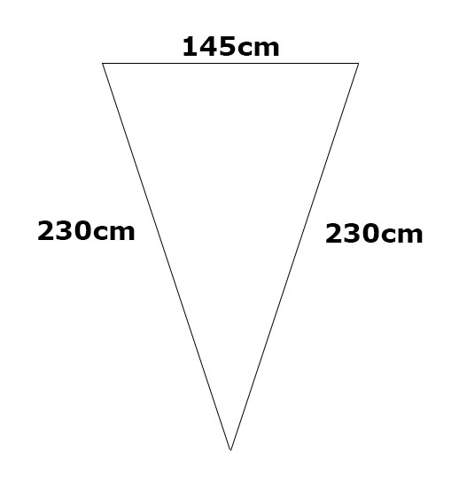

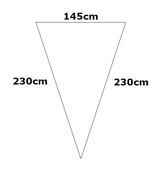

ich habe mich mal mit dem Stereo-dreieck beschäftig, mit etwas rumrücken würde ich auf so etwas kommen, Anhang anzeigen 418826
mehr Abstand geht nicht :(
Also ich meine Standlautsprecher stehen knappe 2,10 m auseinander. Ich persönlich würde gerne noch mehr haben, leider geht das nicht aufgrund des Raumes (oder ich müsste sie zu wandnah setzen, das wäre klanglich nicht toll, weil da hätte ich dann jeweils noch über einen Meter Freiraum).
1,45 Meter halte ich dann aber schon arg beieinander. Ok, Du sitzt etwas näher als ich, aber nicht viel.
Wenn die Frontlautsprecher zu dicht einander stehen, entfaltet sich der Stereo-Effekt nicht so deutlich, die Bühne wird also quasi schmaler. Außer, man sitzt weiter dran.

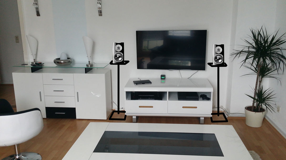

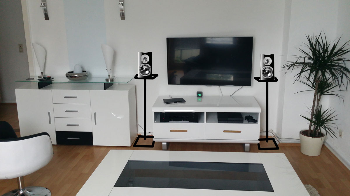

oder ich besorge mir wirklich schön lange boxenständer die über die komode und den tv-tisch gehen.
Dann müsste ja genügend raum um die regallautsprecher sein.
Lautsprecher bzw. der Hochtöner sollte in Ohrhöhe sein.
Bei Standlautsprechern ist das meistens so gut wie gegeben (bzw. wird bei höheren dadurch kaschiert, dass der HT etwas lauter abgestimmt ist, damit er wieder harmonisch wahrgenommen wird), bei Regallautsprechern wird das ja durch die Ständer vorgegeben, und die werden wohl auch so konzipiert sein, dass sie auf Ohrhöhe sind. Wenn man an die Wand schraubt, muss man das selbst beachten.
Und das ganze deshalb, weil ein HT nur einen kleinen Abstrahlwinkel hat (im Gegensatz zum Tieftöner).
Wenn es dann nicht auf Ohrhöhe ist, dann klingt es eher dumpf, weil der HT eben "fehlt".
