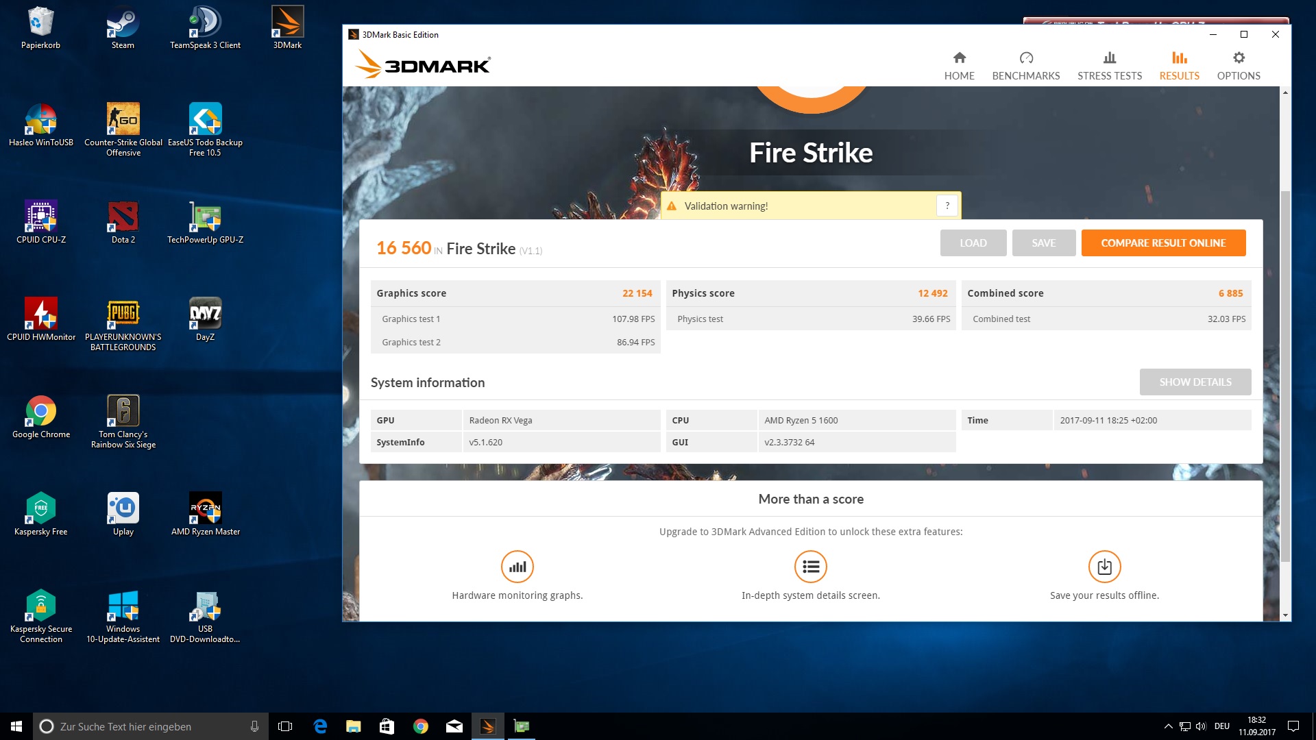

ja ist wirklich top! Ich hab mal 3D Mark laufen lassen, sieht sowas ganz in Ordnung aus (Vega leichtes OC mit UV)

Aber: Ich muss sagen, so wie der Ryzen jetzt läuft, sieht es gut aus. Klar PUBG könnte etwas besser laufen, aber das ist einfach ein (noch) schlecht programmiertes Game, ebenso wie Arma. Ohne SMT läuft (alles) es bei mir besser, egal welches Game.

CPU wird max 56°C warm und GPU max 70°C.
Habe schon so viel probiert - doch bekomme BF1 und PUBG einfach nicht ruckelfrei. Ok - PUBG ist noch nicht fertig. Aber BF1 sollte jawohl auf MINIMALEN Einstellungen laufen 0o tut es aber nicht. Ruckel Ruckel Ruckel ...
Cinebench, Furmark, usw mit guten Ergebnissen...
Und jetzt bin ich auf diesen Thread hier gestoßen. Kann es bei mir also an Windows 10 liegen? :/
Verzweifel langsam -.- Solche Probleme hatte ich noch nie mit einem neuen PC
Ich würde es auf jeden Fall nochmal mit der Anniversary Version probieren! Das hat schon viel bei mir gebracht, PUBG ist jetzt eigentlich ohne Ruckler spielbar.
Rb6 ist komplett ohne Auffälligkeiten. Nur Dota 2 stürzt von Zeit zu Zeit ab, aber auch total smooth mit hohen FPS.
Alles in allem, kann ich mich jetzt nicht mehr beklagen!
