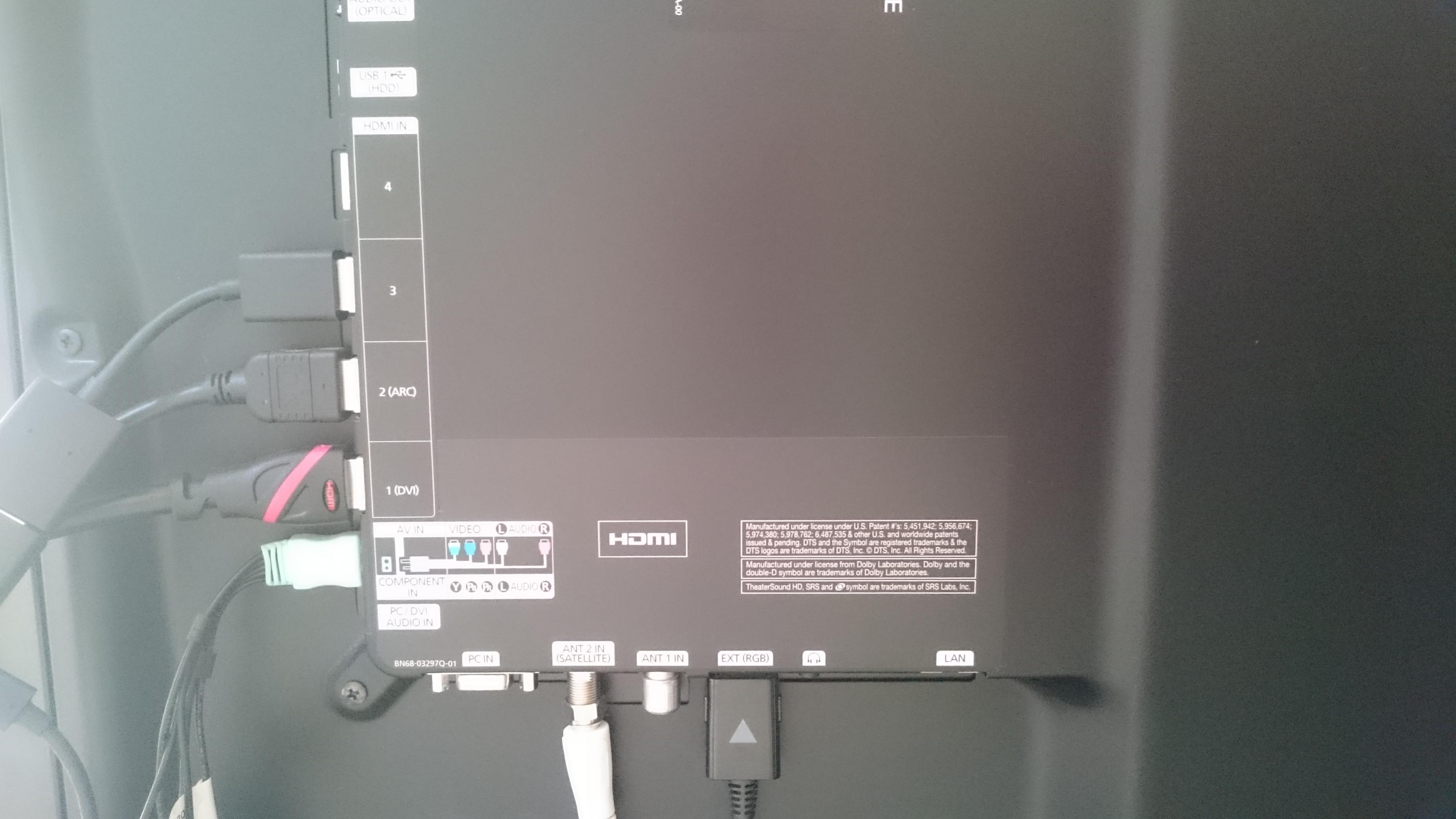

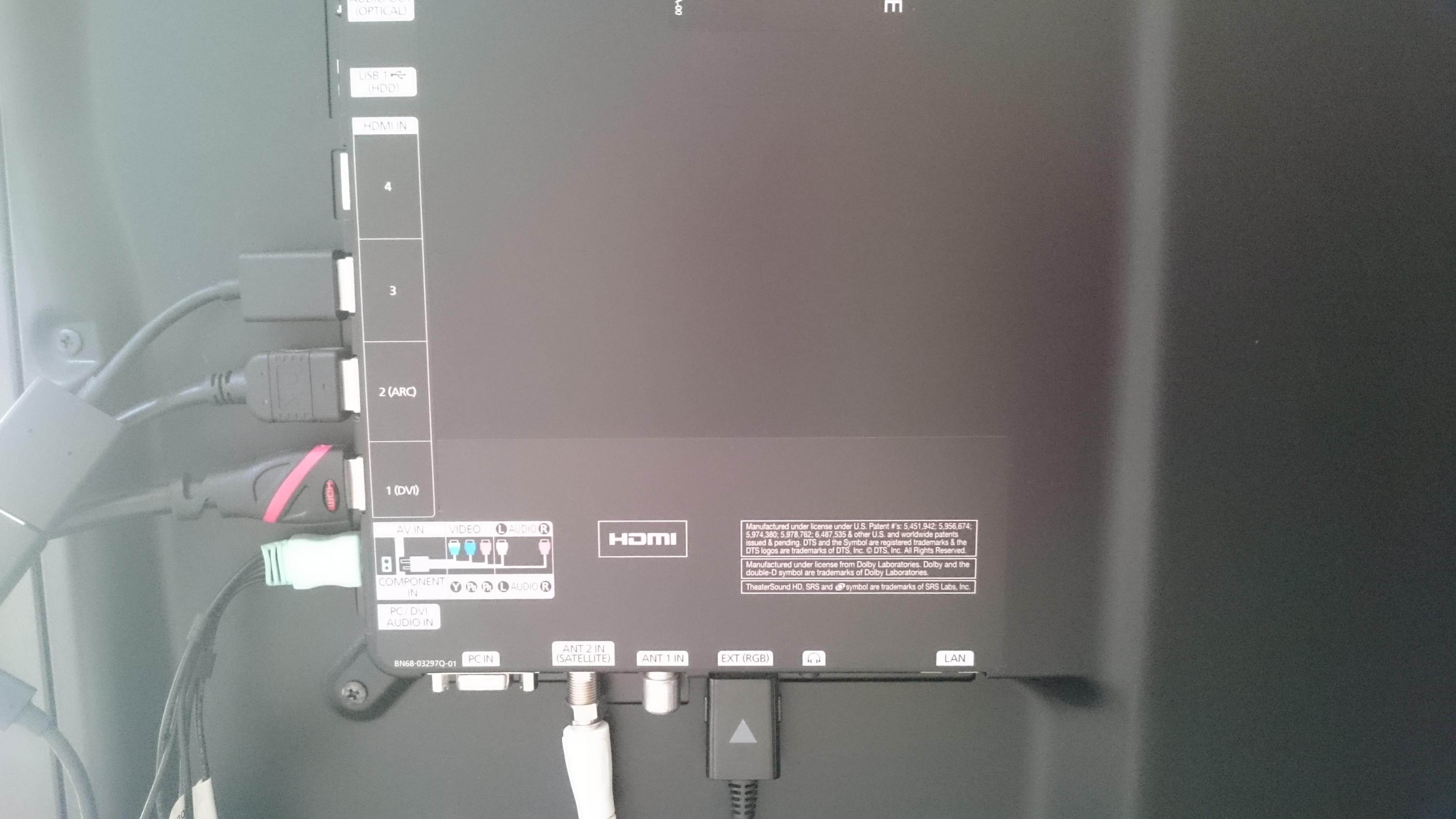

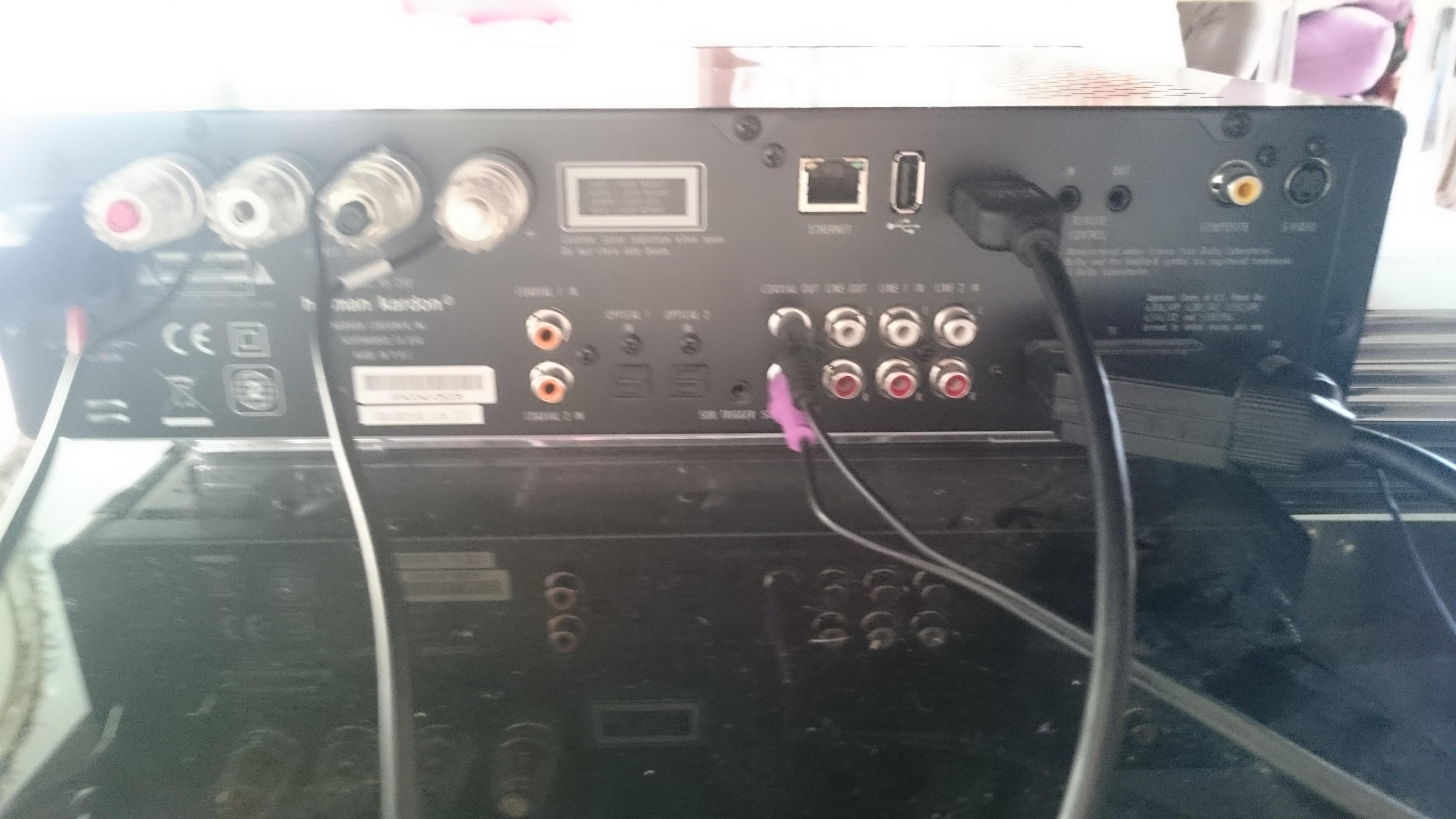

Leider hab ich grad nicht mehr im Kopf welcher Fernseher und Anlage es genau ist, aber vielleicht reichen euch auch die schlechten Bilder... Der Fernseher ist ein Samsung Smart TV.
Zur Erklärung: An den Fernseher geht das Kabel von der Antenne, EXT (RGB) ist ein Adapter vom Fernseher und über SCART an die Anlage, ein HDMI ist der Fire TV Stick, der Rest ist nicht angeschlossen bzw. hat keine Verwendung. Bringt möglicherweise ein optischer Audio Anschluss etwas? Dafür habe ich nur kein Kabel.

Also ich hab miir mal die Bilder nochmal angeschaut .sieht fast so aus als ob der TV zweimal angeschlossen ist !Digital und Analog .
Wenn das so sein sollte , dann ist der Analoge(Scart) unnötig .

die Anlage ist eine Harman Kardon HS 210
warum da ein Cinch Kabel im coaxial OUT steckt erklärt sich mir nicht, ebenso der Scart Stecker
eigentlich braucht genau zwei Kabel:
1. HDMI zum TV (wegen dem Bild)
2. optisches Kabel zum TV (wegen dem Ton)
jetzt zum Problem mit dem FireStick:
Die meisten TV Geräte haben damit Probleme Ton von extern via HDMI angeschlossenen Geräte auszugeben, wenn mal was kommt dann nur Stereo (was ja hier reichen würde) oder eben gar nichts. In sehr seltenen Fällen kommt sogar ein 5.1 Signal durch. Die Kopfhörer buchse sollte immer funktionieren nur dann muß man immer das Kabel von TV lösen wenn der Ton aus dem TV kommen soll. Zudem klanglich nicht die beste Option.
wenn alle Stricke reisen, würde ich zu einem HDMI Switch mit SPDIF Extraktion und FB raten.
dann kommen alle Zuspieler via HDMI an den Switch, vom Switch geht es einmal via HDMI zum TV und mit optisch der Ton zur Anlage

um den Fall aufzulösen: Ein einfaches Toslink Kabel hat das Problem gelöst. Über HDMI ist die Soundanlage mit dem Fernseher verbunden um Einstellungen etc. vorzunehmen und über das optische Audiokabel wird der Ton übertragen.
