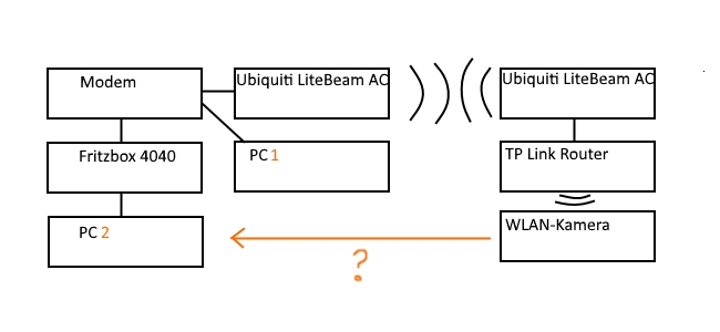

Seid gegrüßt! Ich brauche dringend Hilfe beim Einrichten meines Heimnetzes. Folgende Struktur liegt vor:
Es soll nach Möglichkeit die WLAN Kamera vom PC 2 erreicht werden können. Ich habe aber noch nichtmal eine Kommunikation zwischen PC1 und PC2 hinbekommen! Was genau muss ich einstellen, damit alles klappt? Die durchgezogenen Linien stehen für eine LAN Verbindung, die Wellen für WLAN. Die Verbindung von den beiden LiteBeam AC stellt eine Bridge dar. Diese Kommunikation läuft auch schon und die WLAN Kamera hat zumindest Zugriff auf das Internet, kann jedoch nicht von PC2 gesehen werden :(

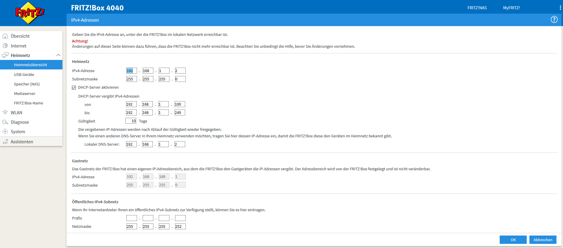

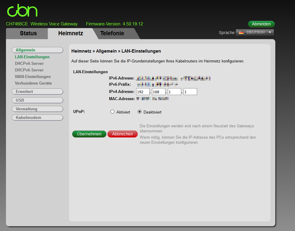

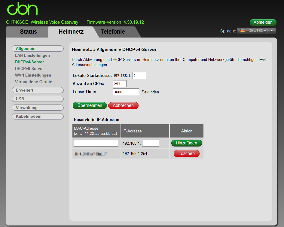

Folgende Einstellungen kann ich bei dem Modem und der Fritzbox tätigen:
Würde mich über jede Antwort freuen! :D
Die Fritz!Box wird in Router-Kaskade zum Modem betrieben?
Wahrscheinlich alles andere macht von der Grafik her wenig Sinn. Wozu sonst die Fritz!Box?
Wenn dem so ist, dann müssen die beiden IP-Adressbereiche (1. Modem/2. Fritz!Box) aber sauber getrennt werden. Von den Einstellungen sieht es so aus, als wäre dies nicht der Fall. Ferner wird eine statische Route im Modem benötigt damit dieses weiß, welches Netzwerk hinter der Fritz!Box zu erreichen ist.
Lass mich mal raten, ich interpretiere einfach mal das Bild:
- du hast keine Ahnung von Netzwerk
- hast einfach alles irgendwie zusammen gesteckt
- und glücklicherweise hat das bisher irgendwie, wie durch Zauberei, funktioniert
So wie ich das sehe ist der CH7466CE auch ein Router an dem PC1 hängt.
Dort hängt aber auch ein weiterer Router, FB 4040, an der PC2 hängt, vermutlich auch als Router mit NAT konfiguriert.
Das erklärt natürlich warum PC1 und PC2 nicht miteinander reden können.
Und jetzt kommt noch die Litebeam AC, Richtfunk ?, Strecke hinter der auch noch ein Router, vermutlich auch mit aktivem NAT, hängt ?
Das das alles so nicht funktioniert ist nicht verwunderlich.
Das einfachste wäre es das NAT beim TP-Link und der FB raus zu nehmen, DHCP nur beim CH7466CE aktiv zu lassen und damit ein großes Netz zu bilden.

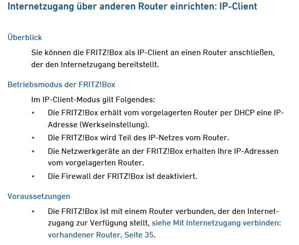

Für diesen Fall solltest Du die Fritz!Box und den TP-Link Router in den IP-Client Mode schalten und die DHCP Server auf beiden Geräten deaktivieren. Die Geräte merken das nicht automatisch sondern es muss explizit eingestellt werden. Beide Geräte können dann selbst als DHCP-Client das Modem für Ihre IP-Konfiguration kontaktieren. NAT (die Firewall) ist im IP-Client Mode automatisch deaktiviert.
Auf den Webseiten von AVM findest Du z.B. für die Fritz!Box recht genaue Anleitungen, wie man die Konfiguration zum IP-Client vornimmt.
Reaktionen: Sector
Hier für die FB:

Ich würde jedoch den 3 Routern feste IPs vergeben, zb.
192.168.1.1 /24 für CH7466CE
192.168.1.2 /24 für FB 4040
192.168.1.3 /24 für TP Link
Die restliche Geräte sollte ihr Daten über DHCP beziehen.

Ich würde den untergeordneten Routern bzw. genauer den als AP konfigurierten Routern stets feste IPs verpassen und das nicht über den zentralen DHCP laufen lassen.
Es ist übersichtlicher, wenn man den Routern wie von @leipziger1979 vorgeschlagen feste IPs gibt damit man im Zweifelsfalle immer weiß welche IP sie haben.
Just-in-case: DHCP-Reservierungen - auch wenn sie permanent sind - sind keine festen IPs, sondern nach wie vor dynamische IP-Adressen. Sobald man den Router aus welchen Gründen auch immer zurücksetzt oder gar tauscht (zB Providerwechsel) sind die Reservierungen futsch. Dann bekommen die Router plötzlich so tolle IPs wie 192.168.1.183, die sich kein Mensch merken kann. Wenn dann noch die Namensauflösung nicht sauber läuft oder der Router einen kryptischen Namen hat - so mit SerienNummer drin - guckt man ziemlich dumm aus der Wäsche. :p

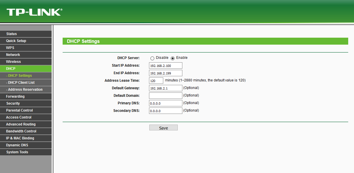

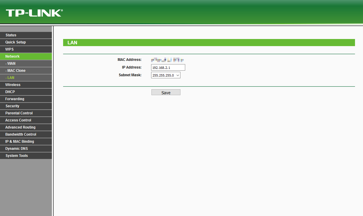

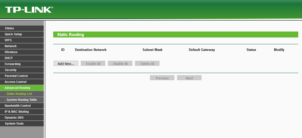

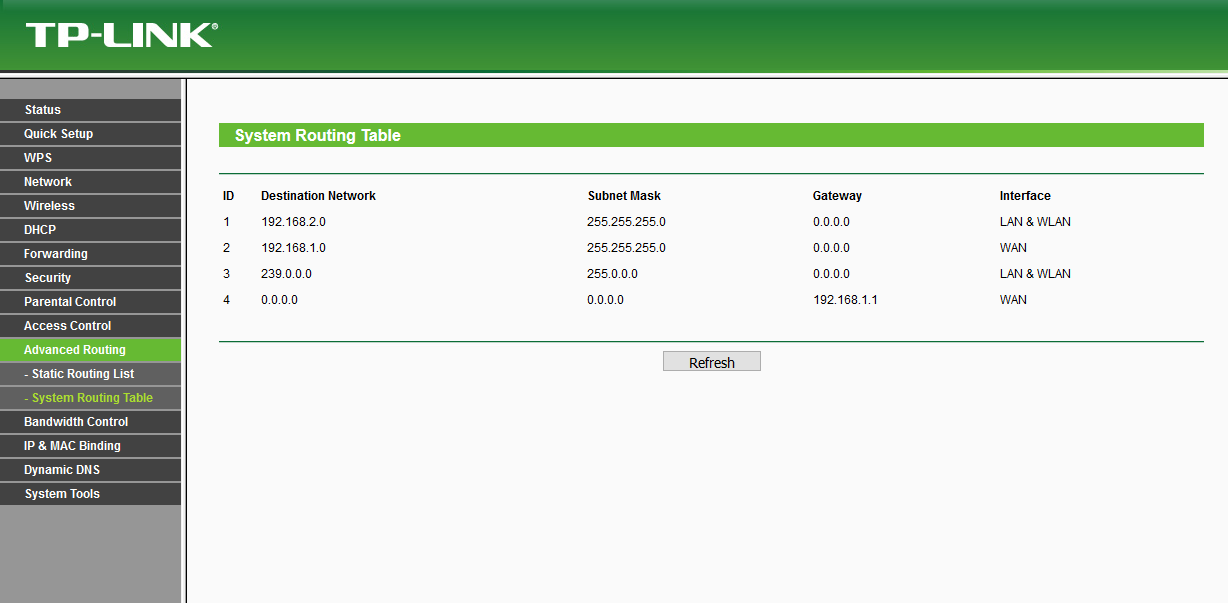

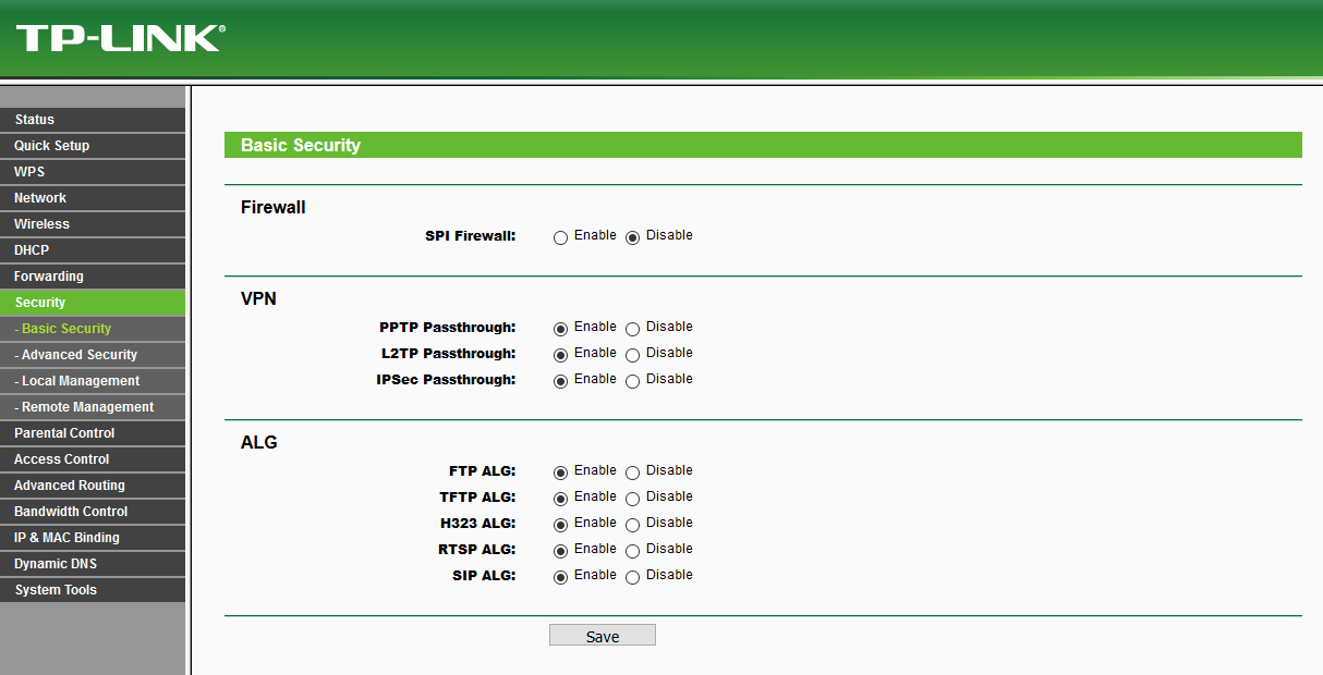

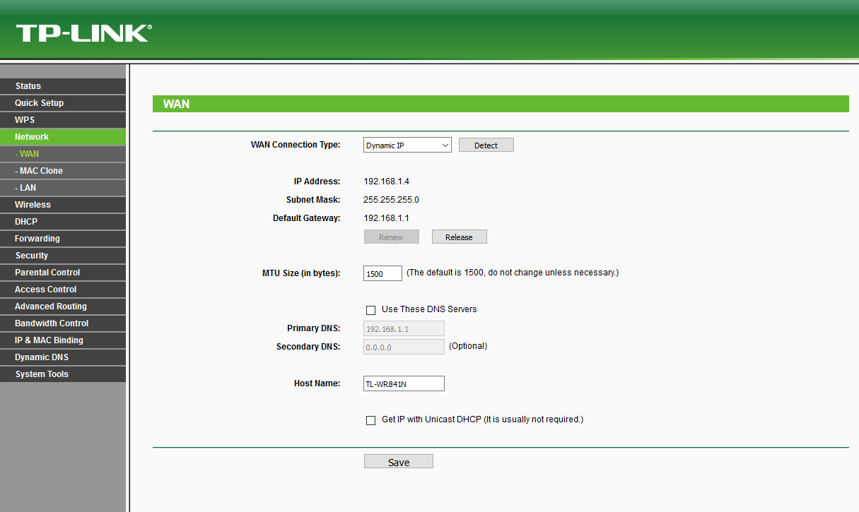

Okay, das mit den statischen IP's der drei "Hauptgeräte" möchte ich natürlich beherzigen! Die Argumente leuchten ein! Zumindest mit dem Beziehen der IP über DHCP läuft die Kommunikation im linken Segment oben gezeigter Abbildung schon mal wunderbar. Nun fehlt nur noch die Einstellung am TP-Link "Router". Die finde ich jedoch nicht! Bei der fritz war es "IP Client", bei der TP Link gibt es derartiges offensichtlich nicht. Was genau muss ich da einstellen? Es ist übrigens ein TL-WR841N. :)
Paar Bilder aus der Konfigurationsebene:

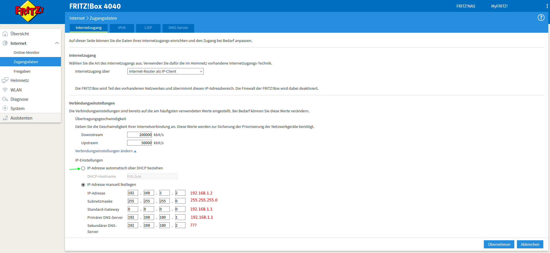

Wegen den statischen IPs: Was genau muss ich bei der fritz jetzt eingeben? Vorher war die Checkbox oben aktiv (in grün).
Meine Vermutung wäre in rot dahinter geschrieben?!
IP-Client ist nur eine herstellerspezifische Bezeichnung, die AVM verwendet. Beim TP-Link gibt es keinen expliziten Modus soweit ich weiß. Man kann dasselbe aber auch von Hand konfigurieren, dazu braucht's keine extra Option.
Deaktiviere den DHCP-Server im TP-Link und verpasse ihm am LAN-Port bzw. dem Switch die besagte IP aus dem Hauptnetzwerk. Das LAN-Kabel vom Hauptnetzwerk muss in einen der LAN-Ports, der TP-Link funktioniert quasi nur noch als Switch (mit AP). Der WAN-/Internet-Port blebt dabei leer.

Super, das klappt so! Jetzt fehlt nur noch die statische Adressvergabe für die fritz einzurichten. Was muss ich da in die Felder "primärer und sekundärer DNS Server" eintragen? Siehe meinen letzten Post das letzte Bild.
OK, es funktioniert jetzt alles - zumindest sieht es bis jetzt danach aus! :D
