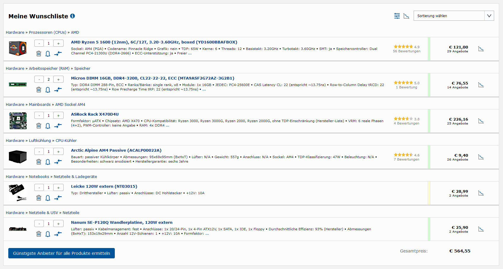

Mit dem richtigen Netzteil und einer AMD CPU mit cTDP down (35-45W) sicherlich.
Ich finde das ausgewählte Supermicro X11SCL-F bietet zu wenig Features und Zukunftssicherheit für den aufgerufenen Preis.
Ich würde aus diesem Grund das nicht so dramatisch teurere ASRock Rack X470D4U auswählen, welches vermutlich sogar mit einem kommenden Bios Update die Ryzen 5000 Serie unterstützen wird.
Aufgrund der aktuellen Preislage der CPUs würde ich folgende Kombination vorschlagen:
Mainboard: ASRock Rack X470D4U
CPU: AMD Ryzen 5 1600 (12nm)
RAM: 2x Micron 16GB DDR4-3200 CL22 ECC
Kühler: Arctic Alpine AM4 Passive
DC-DC Wandler: Nanum SE-P120Q Wandlerplatine 120W
Netzteil: Leicke 120W
Etwas teurer als die veranschlagten 500€ aber dafür mit 32GB ECC RAM und deutlich besser aufrüstbar, sollte die Leistung nicht mehr ausreichen.

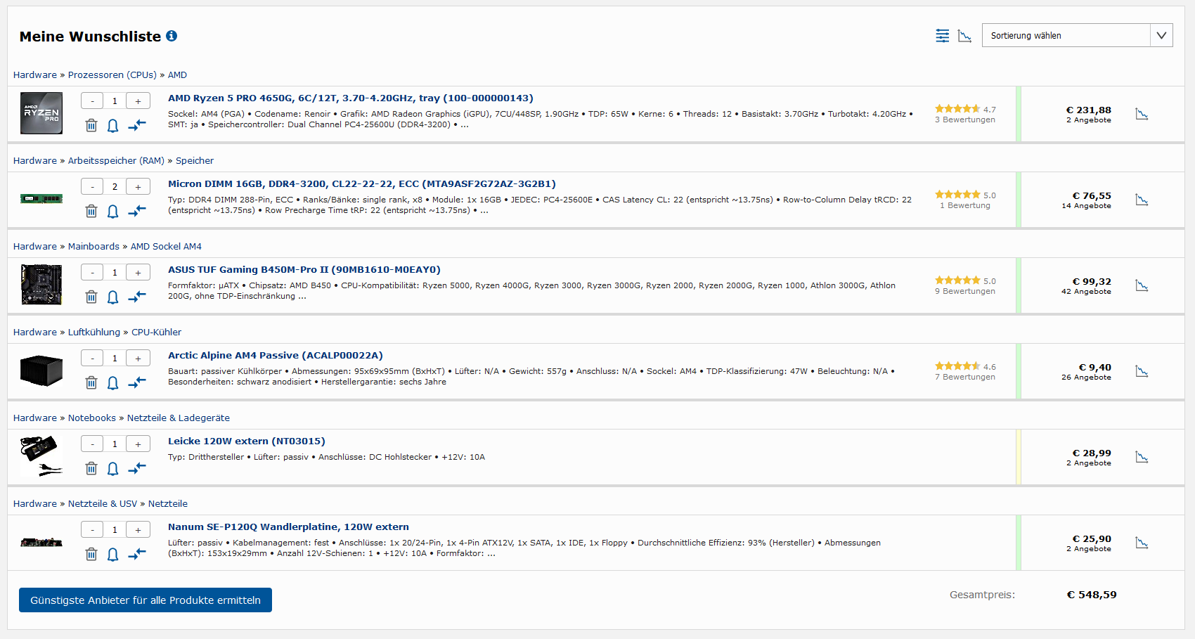

Wenn man auf IPMI 2.0 Unterstützung verzichten kann könnte man auch ein ganz normales Consumer Board in Betracht ziehen. Somit wäre sogar dank der aktuellen Asus Cashback Aktion (45€ für ausgewählte B450 Mainboards) ein sehr stromsparender und effizienter AMD Ryzen 5 PRO 4650G mit dem Budget vereinbar:
Mainboard: ASUS TUF Gaming B450M-Pro II (-45€ zwecks Cashback)
CPU: AMD Ryzen 5 PRO 4650G

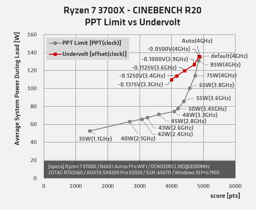

Anhand nachfolgender Grafik kann man schön sehen wie sich z.B. ein Ryzen 7 3700X mit cTDP down verhält. Mit einer cTDP von 35W übersteigt die PPT nicht die 60W Grenze und mit einer cTDP von 45W bleibt ist man von den 80W PPT auch noch ein gutes Stückchen entfernt:
Quelle: PCGH - Ryzen 3000: Anpassung des Package Power Tracking kann effizienter sein als Undervolting
Der AMD Ryzen 5 PRO 4650G hat ist ja quasi nichts anderes als eine Denktopversion des AMD Ryzen 5 4600H, da beide den gleichen Silizium-Die als Grundlage nehmen. Sprich mit einer cTDP down auf 45W sollte ein wirklich effizienter Betrieb sowie im Notebook möglich sein, weswegen man auch keine Angst um ein zu klein dimensioniertes Netzteil haben muss.
Schön zu sehen an dem quasi linearen Verlauf aus Leistungsaufnahme und Rechenleistung bis zu einer cTDP von 48W. Ganz vorsichtige Personen können einfach zum nächstgrößeren Modell greifen, was preislich etwas mehr kostet:
DC-DC Wandler: Nanum SE-P180Q Wandlerplatine 180W
Netzteil: LEICKE 150W Netzteil 12V 12.5A
