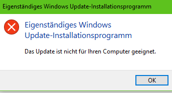

Die KB4517245 (Vorbereitungsupdate) hat auf meinem Rechner aus einer 1903 18362.10022 eine 1909 18363.10022 gemacht. Wisst ihr, wie das zu verstehen ist? Wenn ich jetzt anschließend die KB4517211 installieren will um die 18363.387 zu bekommen, kommt eine Fehlermeldung das das Update nicht für meinen PC geeignet ist. Wer weiß, wie ich jetzt an die 18363.387 komme?

Für mein Update Durcheinander habe ich mein System mit Acronis zurückgesetzt auf die 18362.356.
Habe dann anschließend die KB4517245 und die KB4517211 problemlos installieren können.
Jetzt habe ich die Version 1909 / 18363.387.
Das die 4517211 sich zuvor nicht hat installieren lassen, lag wohl daran, das ich eine Insider Preview auf dem Rechner hatte. (Version 1903 / 18362.10022). Die KB4517245 hatte dann daraus die Version 1909 / 18363.10022 gemacht.

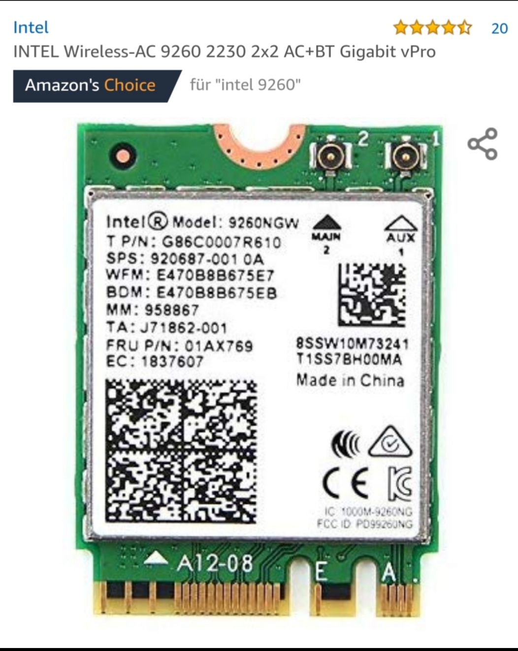

Ich habe glaube ich die gleiche eingebaut.
Wurde sofort erkannt und die neusten Treiber von Intel drauf gemacht und Ruhe ist.
Reaktionen: Schildkröte09
@Schildkröte09
Hab die AC9260 von Intel.
Hatte die wegen den Anschlüssen mit der alten verglichen.
Da gibt es auch Unterschiede.
Nur bei den Antennen Steckern habe ich vorsichtig gewerkelt.
Aber alles gut geklappt.
Bis heute keine Fehler mehr.
Habe auch den Chip INTEL AC 9260, aber nicht die gleiche Karte, weil deine hat andere Maße.
