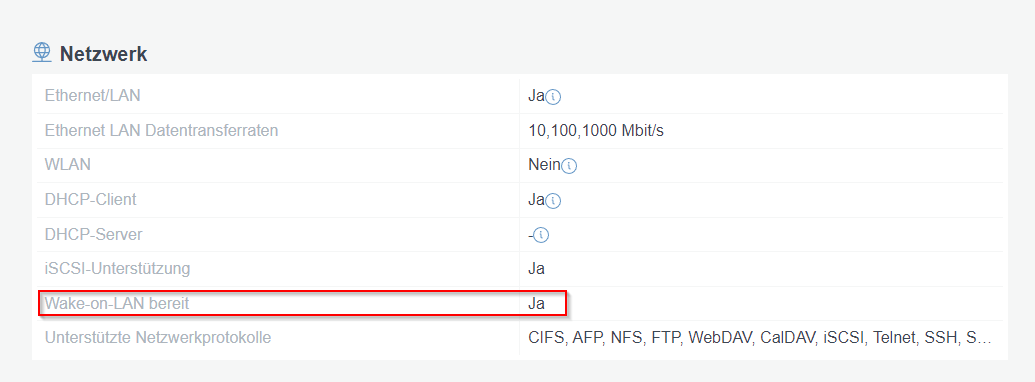

djdone000 schrieb:Zweite Frage, bekomm ich die nas auch anders eingeschaltet. Über die Fritzbox ist ok aber da muss ich auch ständig ins Menü, suchen und dann aktivieren. Geht das nicht über die Synology Programme direkt?
Die DS214 sollte WOL unterstützen:
Dann könntest du es direkt in der DSM-Oberfläche aktivieren:
https://stadt-bremerhaven.de/synology-wake-on-lan-auf-dem-nas-aktivieren/
Oder per Klick starten:
https://www.dennis-henss.de/2017/11/07/synology-diskstation-ein-klick-starten-herunterfahren-ssh/
Es gibt einige Wege nach Rom. 😉

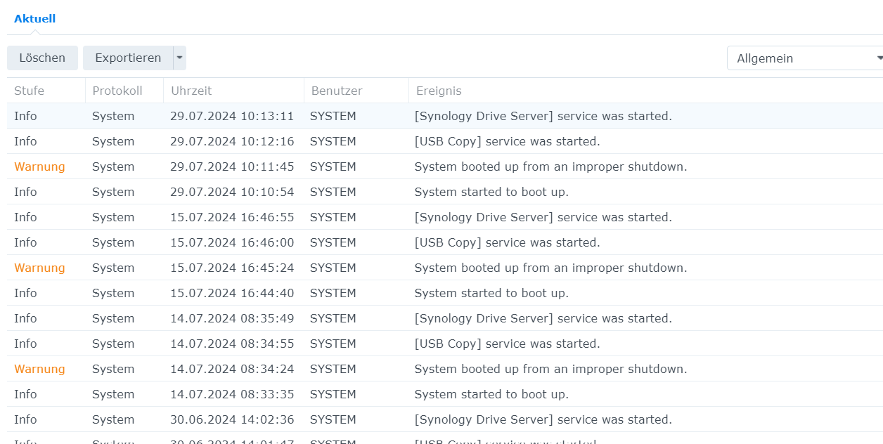

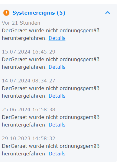

Ich hab hier immer wieder das Problem, dass die NAS nicht ordnungsgemäß heruntergefahren wird. War jetzt in diesem Monat schon drei mal. Ich hatte kürzlich die Steckdosenleiste ausgetauscht und hab die volle Steckdosenleiste um eine zweite ergänzt. Die NAS läuft auf der Steckdosenleiste, in der in Summe nur 2 Stecker belegt sind. Bei Steckdosenleisten laufen mit eigener Stromversorgung.
Sonst funktioniert alles einwandfrei - wie kann ich denn testen ob alles OK ist.
Mir fällt nur ein, dass die Steckdosenleiste defekt sein könnte - habt ihr Erfahrungen oder Ideen?
Gerade lasse ich einen Speichertest laufen und versuche einen anderen Stecker der Steckerleiste zu verwenden. Ansonsten kann auch ein Defekt vom Netzteil vorliegen...
