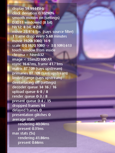

Ja, ich hab Windows 10.
Aha, ich nutze also NV12, oder?
Die CPU Auslastung steigt schon ein wenig an, ca 5%.
NV12:
A format in which all Y samples are found first in memory as an array of unsigned char with an even number of lines (possibly with a larger stride for memory alignment). This is followed immediately by an array of unsigned char containing interleaved Cb and Cr samples. If these samples are addressed as a little-endian WORD type, Cb would be in the least significant bits and Cr would be in the most significant bits with the same total stride as the Y samples. NV12 is the preferred 4:2:0 pixel format.
Quelle: Microsoft https://msdn.microsoft.com/en-us/library/windows/hardware/ff538197(v=vs.85).aspx
Das ist also das Format. Aber welchen Codec benutze ich dann? D3D11 in 8bit (windowed mode) und 10bit (exclusive mode, also Vollbild)?!?
SOweit ich "weis" sind die Bit die Farbtiefe, D3D11 !? DirectX !? Jetzt melde sich einer ders rafft !!!
Wahrscheinlich lieg ich falsch und der Codec steht woanderes.
Wiedergabe / Videospur im MPC, aber das ist nicht der Decoder sondern das Quellmaterial...

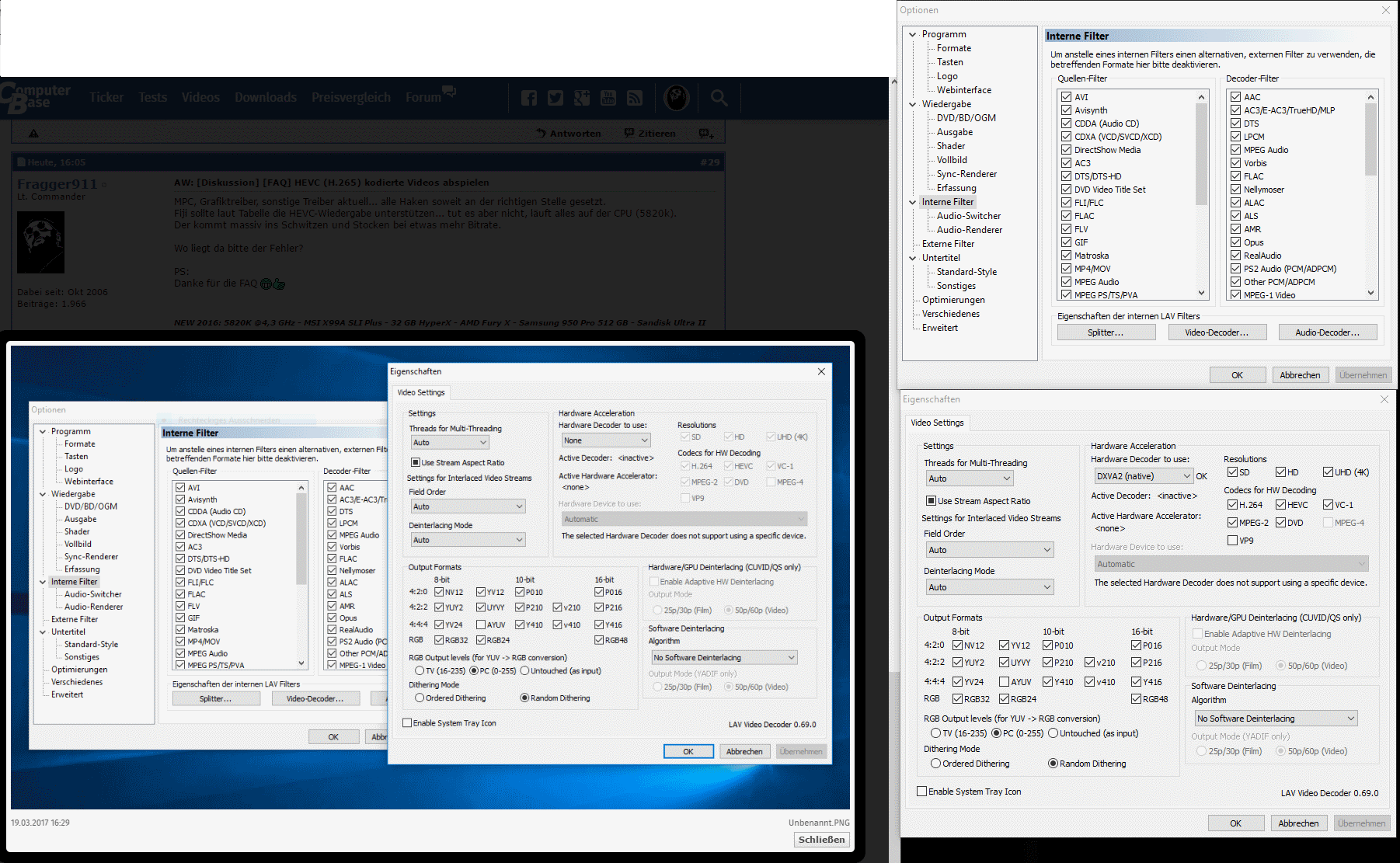

Wähle Wiedergabe/Shader/Optionen dann mußt da schauen, obs eine Hardwaredecoder zu wählen GIBT.
@emeraldmine
Decoder gewählt

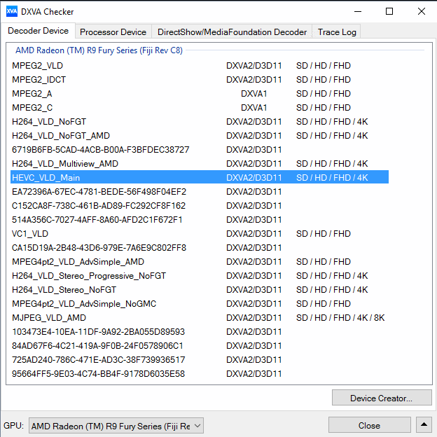

Checker gecheckt... soweit ok

MPC liegt bei ca. 55% CPU-Auslastung, GPU langweilt sich.
Bei noch höheren Bitraten kommen wir dann schnell zur Vollauslastung und Ruckeln... sollte ja wohl nicht sein.
