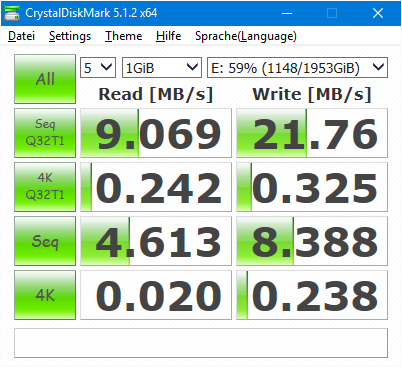

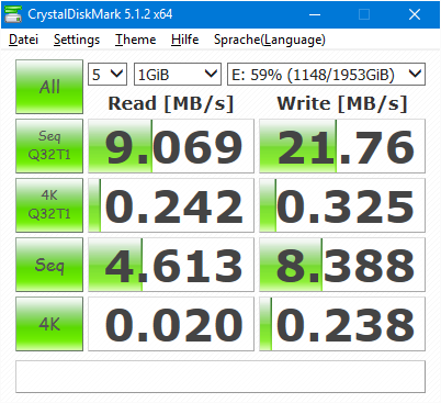

HGST Deskstar 4TB plötzlich sehr langsam (3-5 MB/s)

Es muss definitiv etwas mit den Energieeinstellungen zu tun haben, da ich reproduzieren kann, dass die beiden Platten nach Reboot schnell laufen (ob wirklich maximal lasse ich mal offen). Sobald ich einmal den Rechner in den Standby gebracht habe und wieder aktiviere, sind die Platten so lahm wie die obigen Benchmarks zeigen.
Das Gleiche passiert, wenn ich den Rechner einige Stunden laufen lasse und (da bin ich mir nicht 100% sicher) einige Zeit nicht benutze. Ergebnis: Lahme Plattenzugriffe.
Ein Reboot fixt das wieder.
Nur woran liegt es?

(Gelöst) HGST Deskstar 4TB plötzlich sehr langsam (3-5 MB/s)
Haha... und es hat 1,5 Jahre gedauert bis ich das Problem der langsamen Festplatten endgültig gelöst habe! .
Hintergrund: Bisher hatte ich immer einen Workaround, dass beim Erscheinen des Loginscreens ein zweiter Neustart nötig war, um die Festplatten wieder mit (vermeintlich) normaler Geschwindigkeit laufen zu lassen. Das war jetzt schon völlig in mein normales "Rechnerstartritual" übergegangen...
Seit ich letzte Woche das Win 10 Creators Update installiert habe, war der Workaround mehr wirksam und beide SATA-Platten waren permenant langsam.

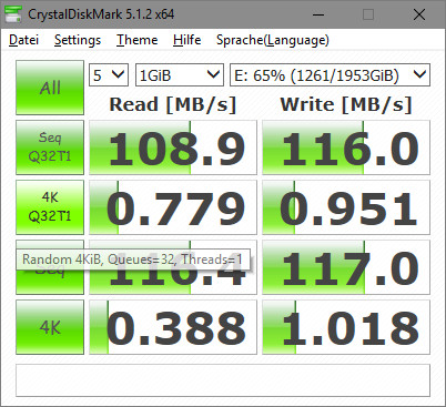

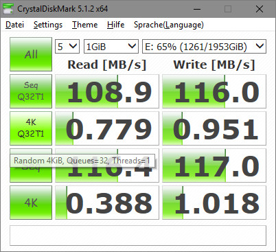

Zum Vergleich hier mal die Benchmarks nachdem ich die Bremse wirklich gelöst habe (was zeigt, dass der Workaround mit dem Neustart zwar das Problem linderte, aber die Platten immer noch weniger als halb so schnell wie möglich blieben)
Nach entfernen der MSI-Dienste:

Das sich parallele Zugriffe auf HDDs extrem gegenseitig ausbremsen, sollte bekannt sein. Hast Du denn nie mit dem Resourcen Monitor unter Laufwerksaktivitäten nachgesehen was für Prozesse so alles auf welche Dateien der Platten zugreifen? Dann sollte man spätestens wenn man sich diese Prozesse im Prozess Explorer ansieht auch feststellen was es ist und ob es deaktiviert werden kann.
Selbstverständlich habe ich das gemacht und ich habe auch wirklich damals viel Zeit investiert, bevor ich den Workaround resignierend als vorübergehende Dauerlösung akzeptiert hatte. Es war aber wohl nicht so, dass diese Dienste direkt auf die Platten zugriffen haben, sondern sich wie auch immer indirekt negativ auf die Zugriffe ausgewirkt haben.
Ich mich jetzt nicht weiter beschäftigt, für was genau die Dienste MSI gamingApp_service, MSI gamingHotkey_service, MSI ActiveX_service eigentlich benutzt wurden, auch wenn man vom Namen ja schon ein bisschen Rückschlüsse ziehen kann.
Für mich ist auch unerklärlich, warum nach dem Rechnerstart alle Platten mit 5% Leistung liefen, nach einem Neustart aber immerhin mit 40-50%. Sobald aber längere Zeit keine Zugriffe auf die Platten stattfanden oder der Rechner in den Standby ging, war man wieder bei den 5%.
Das aber auch alles nicht 100% repoduzierbar. Bei jedem vielleicht xten Rechnerstart lief es auf Anhieb ohne Workaround, manchmal musste dagegen auch mehrmals Neustarten, damit zumindest die mittelmäßige Leistung da war.
Der Fehler war einfach extrem schwer eingrenzbar.
