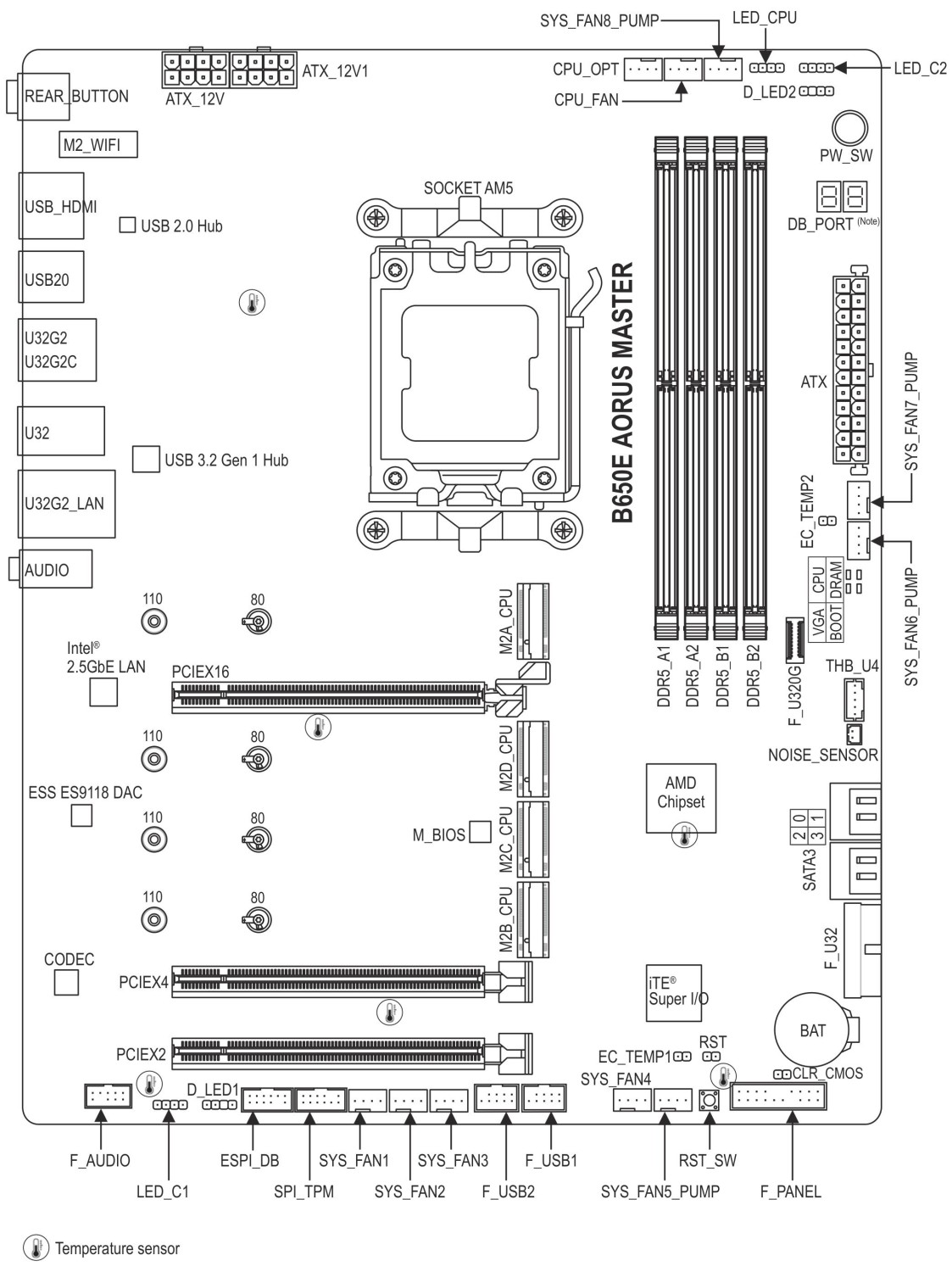

DVNTS schrieb:
Die LED vom Mainboard leuchten einfach zeigen aber nichts an. Also hinten zu den Anschlüssen.
Ich meine die LED's auf dem Mainboard. Oben rechts neben dem RAM.
Debug-LEDs? Mittig vom Board, rechts vom RAM... je nachdem welches Mainboard er jetzt wirklich hat. Auflistung im Startpost stimmt nicht mit der Geizhals-Liste überein.

DVNTS schrieb:
die LEDs leuchten nicht nur ganz oben rechts in rot der Power button
Du hast mein Bild gesehen, das ich eingefügt hab?
Die LED's mit der Bezeichnung "DP_PORT" (oben rechts) leuchten NICHT?
Hast du schon mal den Powerbutton "PW_SW" auf dem Mainboard (direkt über den LED's) probiert?

R4mses schrieb:
Könnte auch Zero-Fan sein...ich hab jetzt nicht geschaut, was das NT bei wenig Last macht.
ja hab ich draufgedrückt. fährt nicht hoch. es leuchtet nur der Power button in rot sonst keine andere LED
