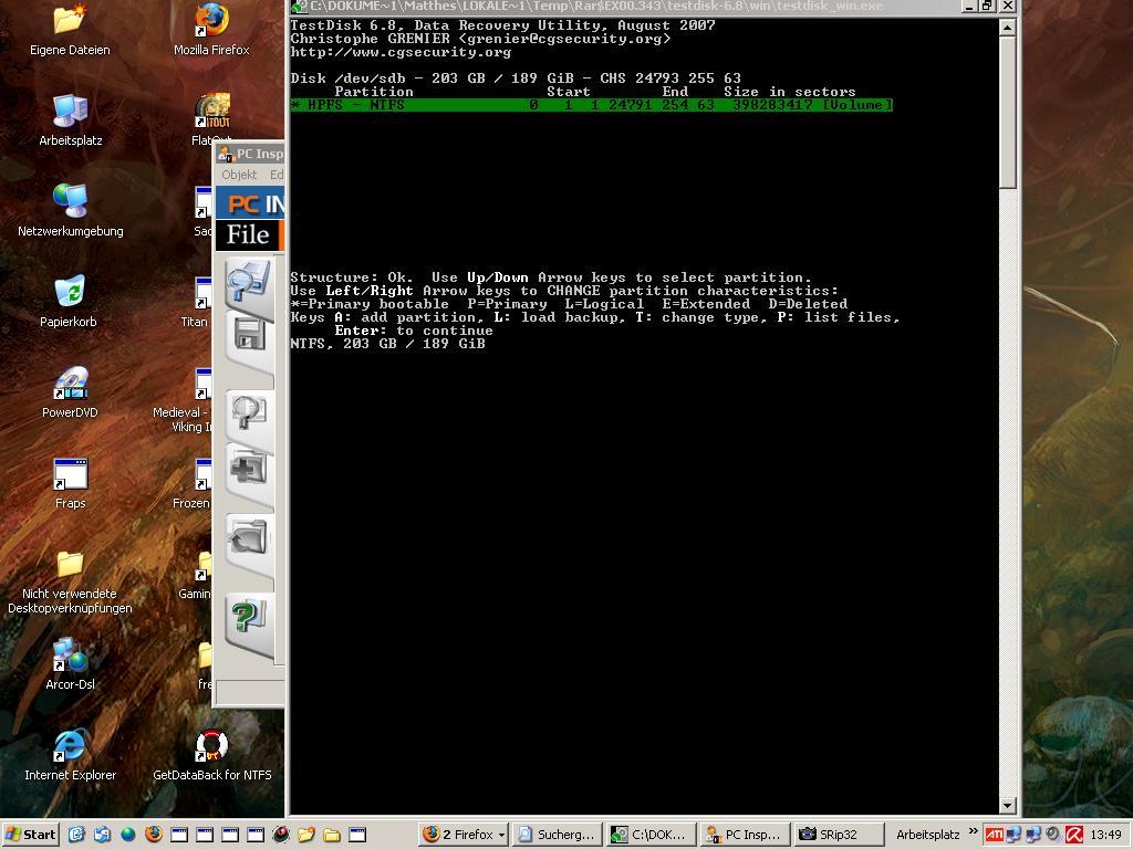

soo ich habe jetzt die analyse (search) fertig. zum erstenmal sehe ich da was grünes:D
nur weiss ich jetzt nicht weiter. ich habe mal einen screen gemacht als das programm fertig war und eins nachdem ich p gedrückt habe. jetzt mache ich mal nichts weiter, bitte nochmal um weitere hilfe, wie ich an die daten von der platte komme. wenigstens meine eigenen dateien.
mfg Ragna

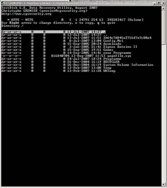

huch das waren ja zweimal die selben. hiernochmal der zweite.
also wenn ich auf copy gehe sehe ich da tasächlich meine ordner, sprich eigene dateien 2. jetzt schlägt der mir einen total komischen ordner vor, wo ich das hin kopieren kann, aber diesen ordner habe ich noch nie gesehen. kann ich da irgendwas ändern? bitte um hilfe, wie ich die daten jetzt retten kann.
mfg Ragna

Ich gehe von diesem Screen aus;
https://www.computerbase.de/forum/attachments/nachsearch2-jpg.73604/
* (Stern) ist für primär, aktiv und bootfähig und kannst du mit dem Links oder Rechtspfeil auf der Tastatur setzen. Wenn du von der nicht bootest, setze die auf nur P für primär.
Siehst du ganz links bei der Partition.
Bestätige mit Enter.
Gehe auf [Write].
Bestätige dort mit Enter, y und Ok.
Bei dir ist der Bootsektor defekt.
Daher erscheint dort ein Menü Boot.
Bestätige dort nur mit Backup BS.
Beende Testdisk und starte den Computer neu.
Wenn chkdsk bei Systemstart kommen will, beende chkdsk erstmal.
Geht innerhalb von 10 Sekunden durch beliebigen Tastendruck.
Überprüfe das Ergebnis und teile es mit.
Mache hinterher Backup!
Viele Grüße
Fiona
