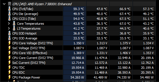

geh mal auf chrome und mach gleichzeitig die temps in HWInfo auf.
schick dann mal die temps dann sehen wir schon
LobbsterZero
Cadet 4th Year
- Jan. 2024
- 70
sieht heiß aber nd zu heiß aus.
