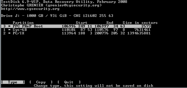

Die Partitionstabelle ist wieder kaputt oder wurde vorher nicht geschrieben.
Hast du im Moment zugriff auf die Daten?
Viele Grüße
Fiona
Viele Grüße
Fiona
F
Fiona
Bestätige mal in Testdisk nur bis nach Analyse und Quick Search, ob die NTFS-Partition jetzt angezeigt wird.
Dieses ist nur lesend und nimmt keine Änderungen vor.
Im Fall könnte dann überlegt werden, die NTFS-Partition ordnungsgemäß in die Partitionstabelle einzutragen.
Ansonsten wenn die Daten trotzdem noch angezeigt werden, sicher diese sofort.
Wenn du alles gesichert hast, würde ich vorschlagen die verkehrte Partition zu löschen, und in der Windows-Datenträgerverwaltung neu zu erstellen, zu formatieren und die Daten zurück zu kopieren.
Teile es mal mit.

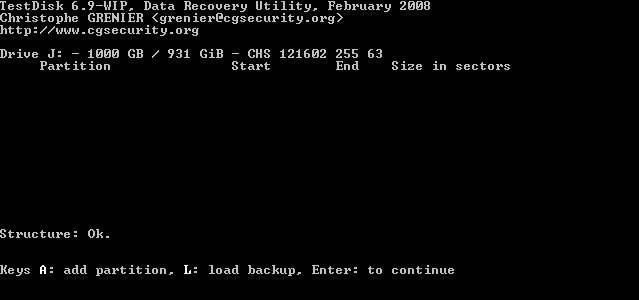

F
Fiona
Problem ist seltsam, da die Festplatte wie ein USB-Stick oder Wechseldatenträger angezeigt wird.
Auch hat die Partitionstabelle überhaupt keine Aussagekraft und es ist wird auch kein Bootsektor oder Partition angezeigt.
Obwohl die Daten da sind.
Ich weiß noch nicht ob es von Trekstor absicht ist und was die da gemacht haben.
Teile mal mit, wie die Festplatte in der Datenträgerverwaltung von Windows gelistet ist.
Schaue mal in den Gerätemanager unter Laufwerke wie die dort gelistet ist.
Mache dort auch mal Doppelklick drauf und gehe auf Richtlinien.
Aktiviere dort mal den Schreibcache.
Grund ist, dann wird die wie eine fixed disk (interne Festplatte) behandelt.
Dabei ist aber der Schreibcache aktiviert, das bedeutet, du solltest die auf jeden Fall sicher entfernen oder den Computer zum auschalten der Festplatte runterfahren.
Sonst kann Datenverlust drohen.
Teile dann mal mit, ob Testdisk diese Festplatte dann immer noch als Drive (Laufwerk) oder Disk (Festplatte) erkennt.
Vielleicht bringt es etwas in der Diagnoase weiter.
Wenn die weiter als Drive erkannt wird, teile es mit, und stelle die sofort wieder auf sicheres Entfernen.
Sichere Alternative wäre sicher die Daten auf ein intaktes Laufwerk kopieren, erneut zu formatieren und die Daten wioeder zurückkopieren.
Braucht aber viel Speicherplatz.

- Feb. 2008
- 22
hallo Fiona
ich weis nicht ob es von Bedeutung ist,
die Trekstor Festplatte 1TB besteht aus 2 Festplatten a 500 Mb. Ich weiß nicht aber wird wohl irgendwie mit einer Software zusammen gefügt.
Ich hatte damals als ich die bekommen hatte diese Festplatte in 3 Partitionen unterteilt. Als ich später nachgesehen hatte, wurde nur noch eine Festplatte mit 500 MB angezeigt. Habe mich natürlich beschwert und habe eine neue bekommen. Eine Patition habe ich mich nicht mehr getraut anzulegen.
In der Datenträgerverwaltung wird die als laufwerk: J geführt siehe Bild
Im Gerätemanager unter Laufwerke, als Sammsung HD501LJ USB Device

Könntest du den Trekstor-Supprt mal anrufen oder eine mail schicken wegen diese Symptome,
Es ist keine Ordnungsgemäße Partitionstabelle vorhanden, auch wird kein Bootsektor angezeigt und wie die es konfiguriert haben (als Raid etc.).
Teile es mal mit.
Bis dato solltest du die Festplatte ja nicht benutzen, da dein Dateisystem korrupt ist und chkdsk abbricht.
Frage auch, was die für ein Dateisystem darauf haben.
Teile es erstmal mit.
