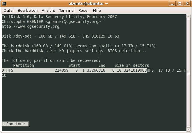

So endlich fertig...
Hier meine Screenshots
Ja, hatte ich gelesen.
Mit 16 Heads war auch kein Erfolg... :o(
Ich scanne jetzt nochmal mit 128 Heads... wer weiß...
Wenn das nicht klappt, dann werde ich nochmals mit 255 Heads scannen und dann die Recovery-Platte auf meiner Externen sichern.
Wie gehe ich dann weiter vor?

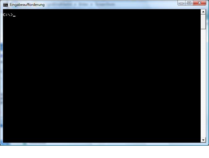

Vielen Dank für die schnelle Antwort. War leider übers Wochenende unterwegs. Der Laptop ist es immer noch. Funktioniert übrigens Dank eurer Beschreibung super. Bis auf das Schnellstart MediaCenter.
Werde Morgen den Screen reinstellen. Wäre echt toll, wenn es wieder funktionieren würde.
Kann ich so einen Screen einstellen? (Ich versuch das jetzt mal als Test)
Bis dann.
Ist leider nur ein Bild von der Eingabeaufforderung.
Kannst du Testdisk starten um den Status vom Mediacenter zu überprüfen?
