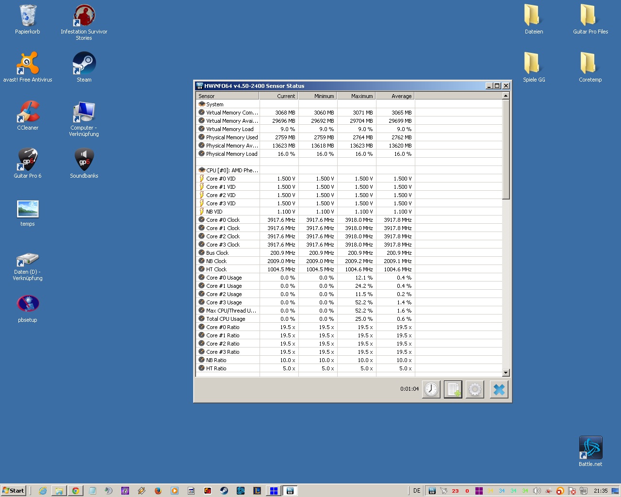

Jetzt leide ich allerdings noch immer unter fps drops im Spiel Infestation.
Habe mittlerweile meinen Amd Phenom auf 3,9 Ghz takten können, bei 1,5v.
Betreibe das ganze mit einem 500W Netzteil.
Msi afterburner zeigt mir an das meine Cpu3 bei 97% auslastung ist.
Was kann das sein?`

Nunja zumindest Throttelt er nicht sondern rennt ... also heist es das Spiel ist einfach schlecht Programmiert oder die CPU Leistung reicht nicht aus .
Wobei es sicher auch auf anderen System stocken wird ..
