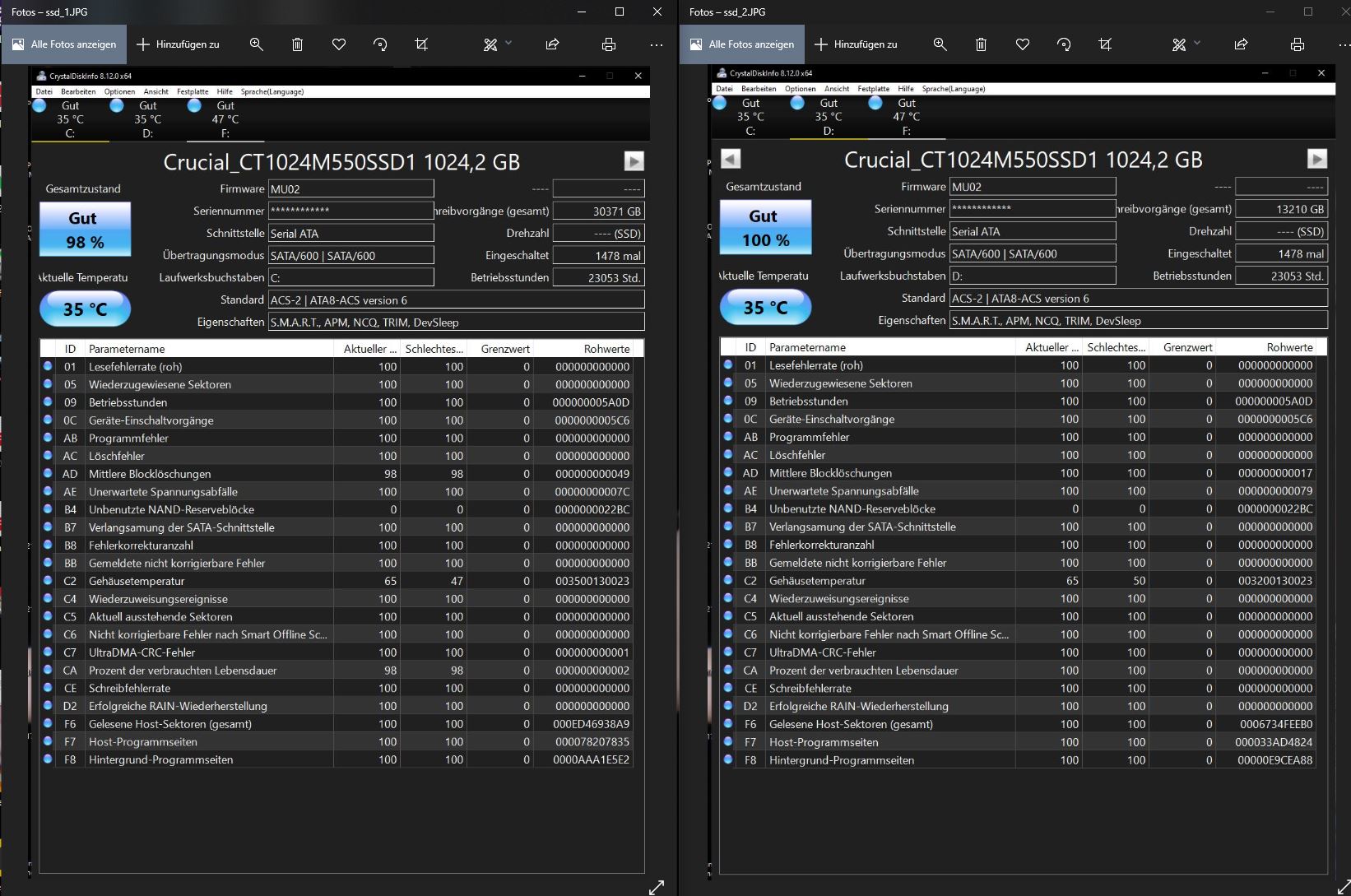

@unlock
Unten die Screens
@datxxy
Entschuldige bitte, dass ich deinen Beitrag mal dazu missbrauche. ;)
@Tramizu
Bei den Crucial SSDs sind die Smartwerte AD / CA relevant. Die linke SSD hat ein Schreibvolumen von 30371 GB bei 73 Schreibzyklen und 2% Verschleiss. Die SSD rechts hat ein Schreibvolumen von 13210 GB bei 23 Schreibzyklen und 0% Verschleiss.
Anders ausgedrückt: Die linke SSD schreibt pro Zyklus 416 GB, die rechte schafft 574 GB. Die Abweichung liegt im Rahmen.
Samsung und Crucial zeigen die Prozentanzeige unterschiedlich an. Bei Samsung wechselt die Anzeige bereits bei 99.9% auf 99%, bei Crucial erfolgt der Wechsel auf 99% offensichtlich erst bei 99,0%. Bei einer Samsung SSD stünde die CDI Anzeige rechts tatsächlich bereits bei 99%.
Samsung rundet ab und Crucial rundet auf. Daher werden bei der rechten SSD immer noch 100% Zustand angezeigt obwohl es rechnerisch vermutlich 99,1% sind.
Reaktionen: Tramizu
@unlock
Ok, dann danke ich erst mal für die Info. Fragt sich was nun üblicher ist, abrunden oder aufrunden.
Noch zur Info, meine dritte SSD ist eine Intel P900 NVME und die steht auch noch bei 100%.
Die dürfte jetzt auch so zirka 3 1/2 Jahre drin sein, hat aber bei weitem nicht so viel zu tun gehabt. Zwar auch schon bei über 19.500 Std. aber nur gute 4.100 GB Schreibleistung.
Auf jeden Fall noch mal Danke an der Stelle. Mal sehen, ob die zweite Crucial bald auf 99% geht.

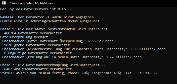

datxxy schrieb:
sry, ich meinte chkdsk schließt sich dann von selber.
Und du bist sicher, dass du das richtig gemacht hast, den Befehl in der Eingabeaufforderung eingegeben usw.?
Ergebnis müsste dann auch in der Ereignisanzeige zu finden sein, unter Windows-Protokolle - System - Quelle:chkdsk (oder so ähnlich).

Habe jetzt Eingabeaufforderung im Admin geöffnet und chkdsk eingegeben, diesmal ist es nicht abgestürzt. Was da steht kann ich dir leider nicht sagen, da ich absolut kein Plan davon habe.
