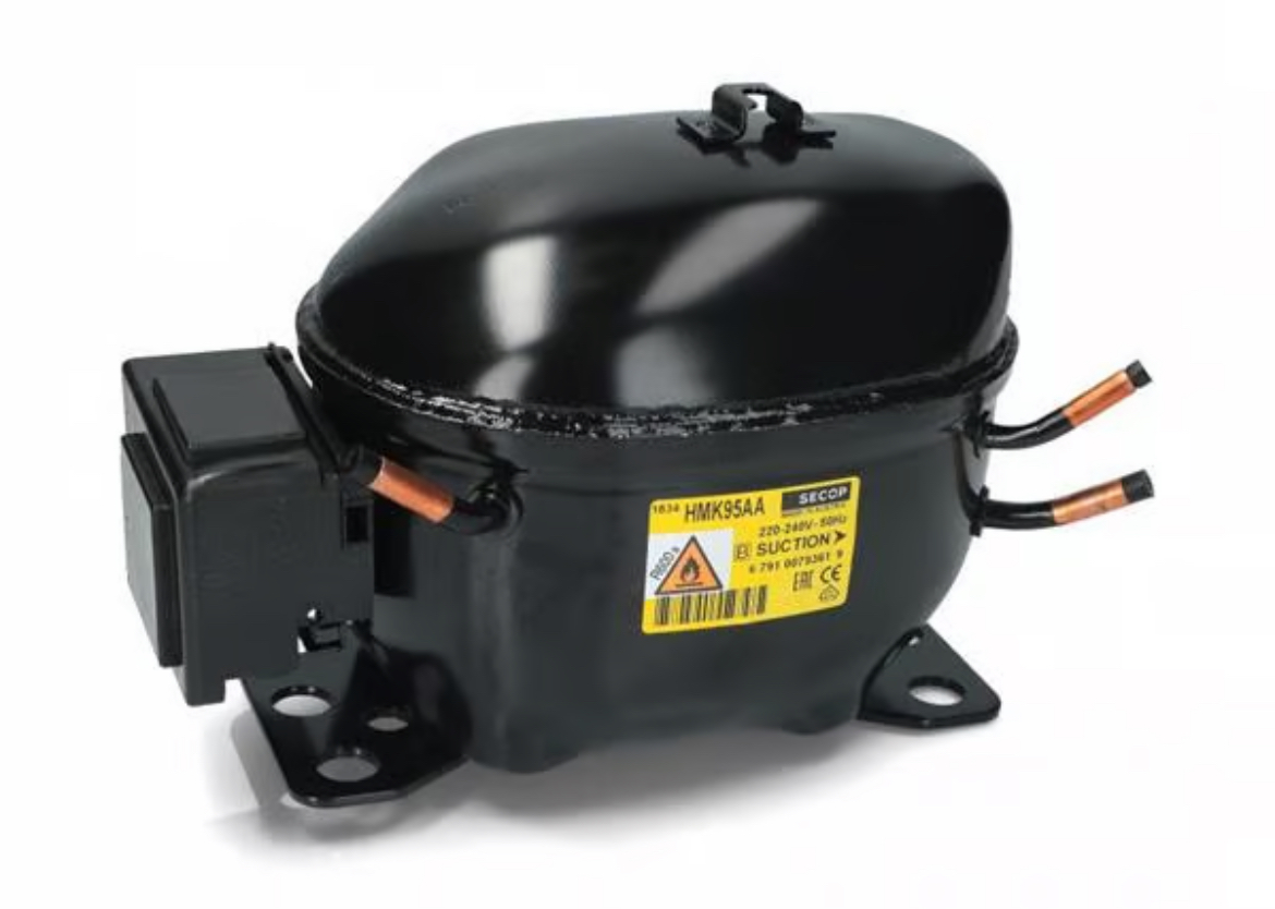

Einen Hisense RB424N4CFC, das Gerät an sich funktionierte gut. Allerdings machte sich im Betrieb ein Hochfrequentes Fiepen bemerkbar. Lokalisieren konnte ich das Geräusch direkt am Kompressor.
Dort sitzt ein kleiner Schwarzer Kasten an dem auch das Erdungskabel rauskommt.
Vergleichbar ist das Geräusch mit einem typischen Spulenfiepen.
Könntest du davon - natürlich vom neuen Gerät - Fotos machen? Oder hast du zufällig auch beim alten Gerät Fotos gemacht? Oder sogar ein Video?
@cartridge_case
Anderer Kompressor gleicher Aufbau. Das Fiepen kommt aus dem kleinen Schwarzen Kasten direkt am Kompressor.
Luefter ist es auch nicht. Hab soweit alles geprüft.
Andere Steckdose brachte auch keinen Erfolg. Tatsächlich habe ich viel darüber im Netz gefunden. Allerdings keine Loesung die das ganze eindämmt. Selbst wenn ich irgendwo einen Tropfen Kleber auf eine Platine setzen muesste, das wäre ja am einfachsten.
