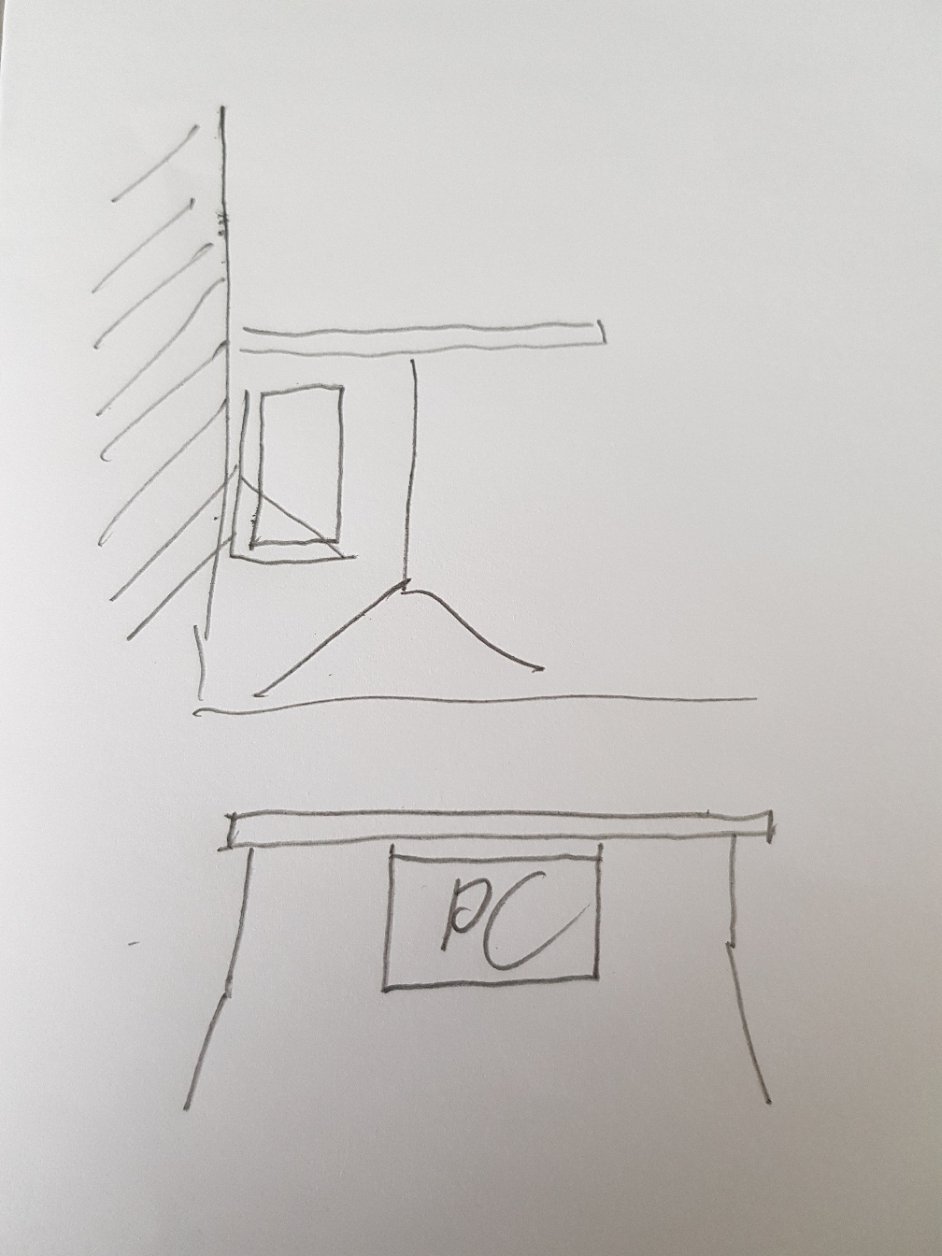

Man könnte ihn auch unter die Tischplatte montieren , nur bei 20KG plus dem was oben auf die Platte kommt werden die Motore unnötig belastet

Ah ja doch richtig verstanden. Nein das geht eben leider nicht. Ich hab aktuell 60cm tiefe. Das ist mir schon zu wenig. Daher wird die Tischplatte auf 70cm ausgeweitet. Das Gehäuse hat eine Breite von 25cm ... da liege ich bei 45cm statt aktuell 60cm. Das klappt leider nicht. (auch das Gehäuse mehr rechts/links hängen - längst der Wand - wird nicht klappen zu wenig Platz)
Wenn der Tisch hochgeht passt das natürlich. Nur wenn ich den Tisch auf die gleiche höhe wie bisher runterfahre hab ich unter dem hängenden Gehäuse, ganze 10cm oder weniger Platz (wie gesagt: das Gehäuse ist fast so hoch wie der Tisch). Ansonsten ist die Idee aber charmanent - so hinhängen das die Abnehmbare Seite erreichbar ist - wenn man mal eine HDD tauschen möchte - Tisch hochfahren, Gehäuse auf, Tauschen ;) Aber sonst ....
