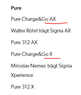

So ein Hörgerät gibt es nicht... Welches genau hat dein Vater?
Das AX kann ASHA, das X meines Wissens nicht, wäre ja zumindest für die Fehlersuche hilfreich. ASHA Fähige Smartphones sind hier gelistet:

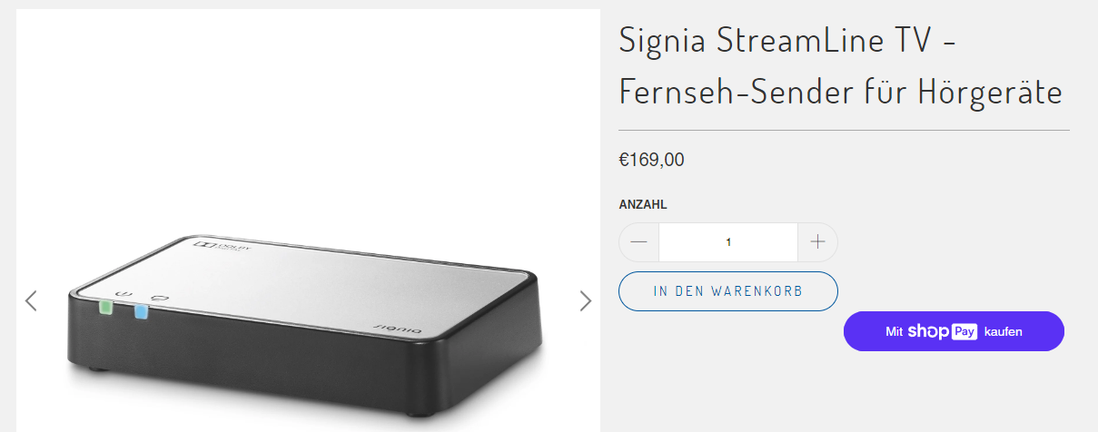

Blödsinn! Für Hörgeräte gibt es entsprechende Adapter um sie betreiben, die Frage war hier eher ob es auch ohne eine solche Zusatzbox geht.
Möglicherweise würde auch sowas gehen, das müsste man allerdings erst testen.
Hahaha, klar, 160€ für nen Adapter, bloß weil sich der Hersteller sich weigert sich an Standards zu halten 😂
Und dein zweiter Vorschlag funktioniert eh nicht, weil er sonst auch direkt übern Fernseher gehen könnte
Der Bluetooth Standard für Hörgeräte ist "nagelneu" und wird bis heute nur von wenigen Android (ab 10) und iOS Geräten unterstützt. Wenn du bedenkt was ein Hörgerät kostet, sind 160€ wirklich ein Witz, aber anders als du es meintest.

Also du kannst Signia Geräte nicht direkt mit dem TV verbinden, egal ob X oder AX generation.
Dazu benötigst du den TV-Streamer von Signia.
