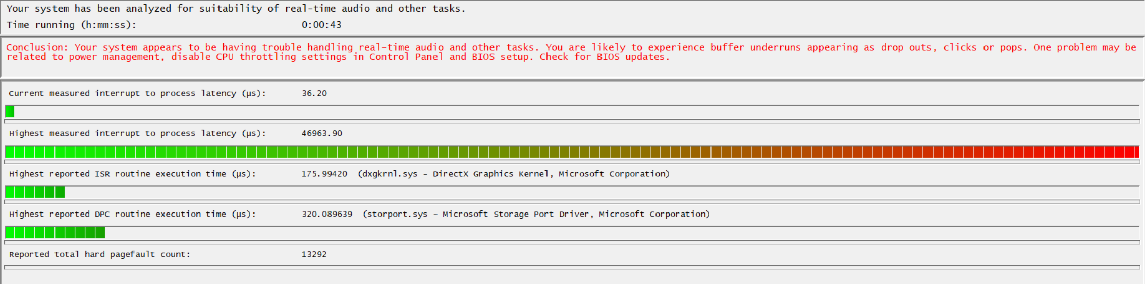

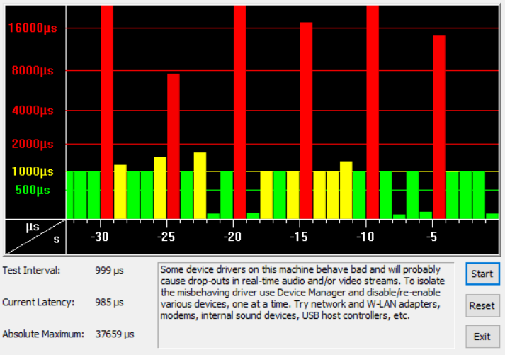

Wenn ich seit geraumer Zeit Audio wiedergebe, sei es Youtube, lokale Datei, Video, Tidal, ... kommt es gelegentlich zum Audioploppen und Audio und Video bleiben stehen. Nach 1-2 Sekunden gehts wieder weiter oder wenn ich vorspule. Ich arbeite nebenberuflich mit Cubase 12 wo ich ebenfalls solche Probleme habe.
Kurzes Video des Problems (Video nicht gelistet):
Zur Ermittlung der Probleme habe ich LatencyMon + DPCLatencyChecker laufen lassen. Beide schlagen aus (Fotos)
Die altbekannten Übeltäter dxgkrnl.sys und nvlddmkm.sys wechsel sich mit den Ausschlägen ab. (manchmal auchbeide hoch)

Bei mir hat der Samsung NVME Treiber 3.3 Ruckler erzeugt. Hast du den auch? Deinstallier diesen mal.
Ich würde mal auf "Interface: Scarlett 2i2 3rd Gen" tippen in Verbindung mit irgendwas, was eben nicht passt. Hast du den Kopfhörer: Beyerdynamic 990 Pro mal versucht über die Onboard Soundkarte anzuschließen? Wenn da das Problem nicht auftritt, dann wird es etwas mit dem Interface sein.
Kenne einige die Probleme mit dem Scarlett Interface hatten und wo auch nicht wirklich das Problem beseitigt werden konnte. Auch da hat es an anderen PCs problemlos funktioniert.
NVIDIA Karten haben wohl zur Zeit DPC Probleme, der letzte Treiber soll es für die 3000er Serie gefixt haben, sonst probiere mal den Tipp von Meckerkopp, das soll wohl auch helfen.

Meckerkopp schrieb:
lies das mal:
https://www.igorslab.de/interrupt-probleme-loesen-message-signaled-interrupts-msi/
So konnte ich die Probleme lösen, besonders das MSI Tool ( hat nix mit MSI zu tun )
Danke für den Beitrag :)
Leider hat es bei mir nicht geklappt :(
