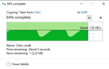

Ich kann dasselbe Verhalten nachstellen, auch wenn beim Write auf meine Micron 5210 ION SSD die Geschwindigkeit nicht unter ~150 MB/s sinkt und sich auch wieder erholt.
roket schrieb:
rechte maustaste auf laufwerk (egal welches)
->eigenschaften
->hardware
->platte wählen
->eigenschaften
->einstellungen ändern ->richtlinien
->haken bei schreibcache rausnehmen
Das hatte keine Signifikante Auswirkung auf das Verhalten.
Die initiale Schreibgeschwindigkeit ist von ~1000 MB/s auf ~800 MB/s gesunken, aber es kommt trotzdem zu einer plötzlichen Erhöhung der RAM-Auslastung und die Micron 5210 ION kann nur ~350 MB/s schreiben.
Interessanterweise war bei dem per iSCSI angebundenen Laufwerk der Schreib-Cache von Anfang an deaktiviert.
