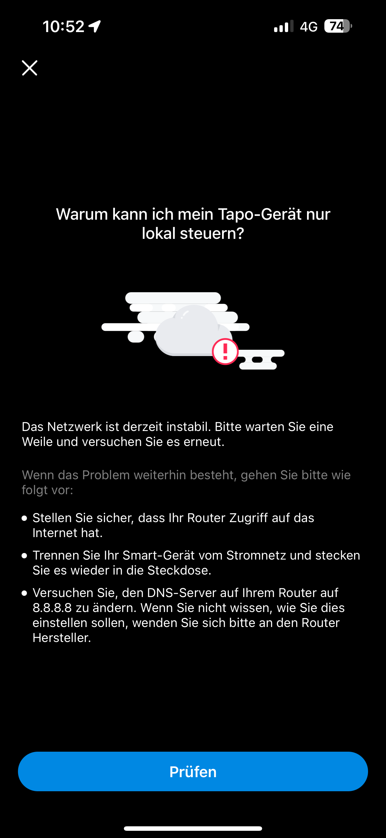

die Kameras (Tapo C200) sind weder über die Tapo App erreichbar noch sonst irgendwie, die Kameras sind direkt ohne VPN im Internet
Wenn du von deinem Provider keine eigene öffentliche IP-Adresse (egal ob IPv4 oder IPv6) erhalten hast, wird das ohne VPN nie funktionieren.

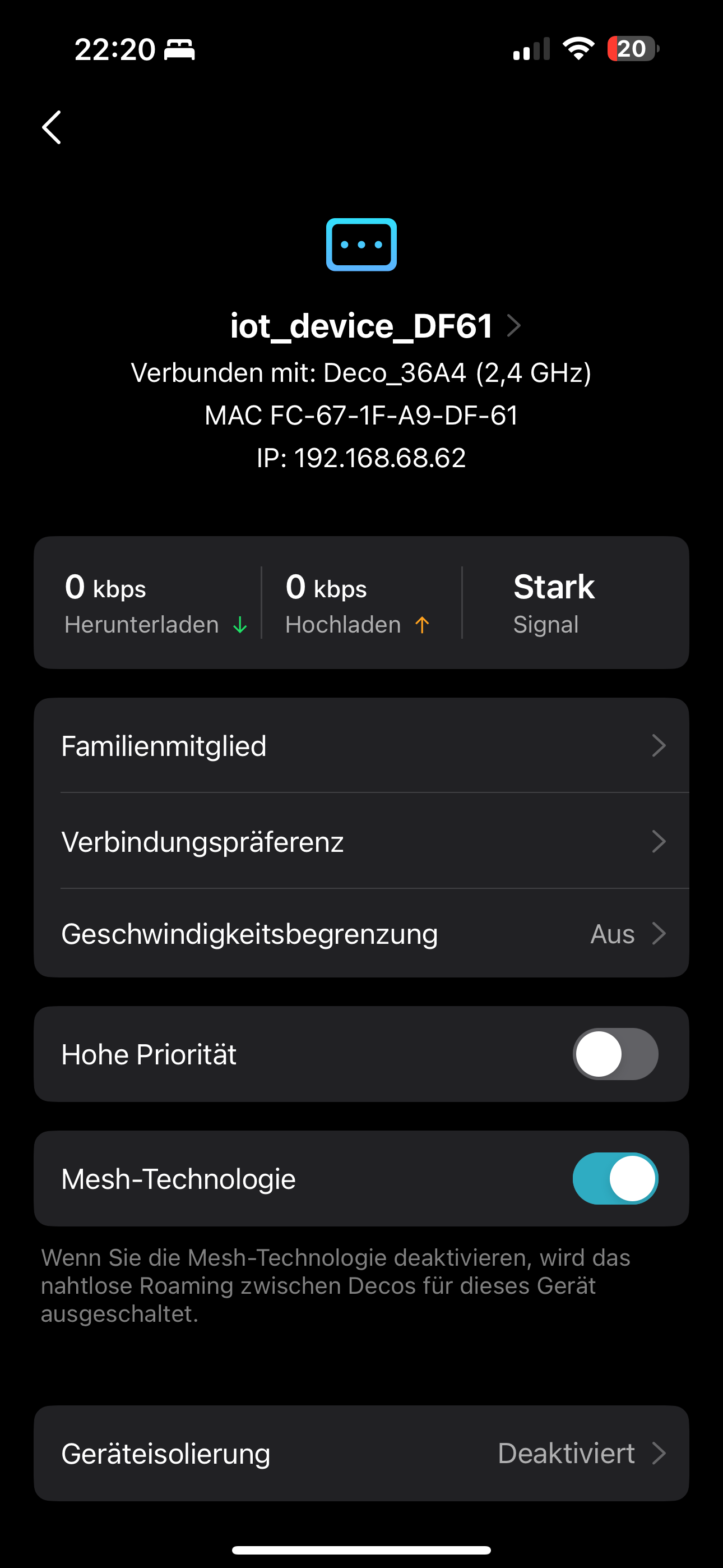

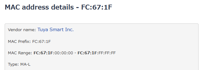

FireDDracio schrieb:
mehrmals geändert, und immer wieder war ein fremdes gerät
Dann zeig mal hier die MAC-Adresse eines der Fremden bitte.

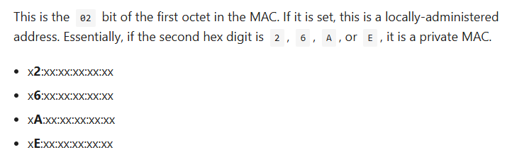

Wenn die an der zweiten Stelle von links sowas haben wie im Bild (2, 6, A oder E) ist es ein Geraet was private MAC verwendet. Und vermutlich eins Deiner.
So bin jetzt unterwegs und wollte auf die Kamera zugreifen, der Fehler kommt, und ja ich habe das Internet auch schon neu gestartet

Die Frage war eher, welche Geräte stellen das Internet bereits, also Router, Switch und WLAN-Punkte. Laut Deinem einen Screenshot nutzt Du neben dem Router auch noch TP-Link Deco für WLAN?
