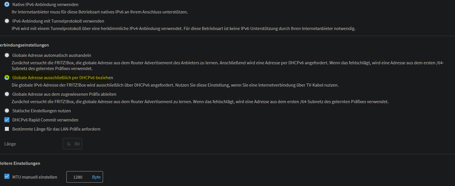

ich habe jetzt mal auf Native IPv6 Verbindung gestellt (farblich markierte Option aktiviert, der Rest ist default).
Im Heimnetzwerk läuft soweit alles und die VPN Verbindung funktioniert auch.
"native Anbindung über IPv6" an DS-Lite und an Dualstack mit CGNAT Anschlüssen.
demzufolge würde ich dann davon ausgehen (da DS-Lite nicht mehr angezeigt wird) wohl Dualstack mit CGNAT habe. Korrigiert mich, wenn ich Blödsinn erzähle.

Ich wurde nach Telefonat mit Unitymedia/Vodafone umgestellt, das ist soweit klar. Vorher stand da DS-Lite in der Fritbox, jetzt nicht mehr. Ging mir Final nur noch drum "Dualstack mit CGNAT" von echtem Dualstack zu unterscheiden. Da mit den gerade geposteten Einstellungen sowohl im VPN , als auch im Heimnetzt alles funktioniert, bin ich an der Stelle eigentlich schon rundum zufrieden.
Und warum kurbelst du dann wie wild an den IPv6-Einstellungen herum? Deine im Screenshot oben gelb markierte Auswahl ist falsch. "Globale Adresse automatisch aushandeln" ist korrekt. Nur DHCPv6 mag zwar auch funktionieren, aber das ist nicht garantiert.

herumgestellt habe ich nur, weil am Anfang diverse Geräte im Heimnetz Verbindungsprobleme hatten, vielleicht war auch da aber auch nur etwas ungeduldig.
Hab es jetzt auf automatisch aushandeln gestellt und nach ein paar Minuten warten funktioniert jetzt auch alles.
Ungeduld ist selten ein guter Ratgeber. 🙂 Faustregel: Wenn man die Bedeutung einer Einstellung nicht kennt, nicht ändern. Lieber vorher jemanden fragen der sich auskennt. Schön, dass jetzt alles läuft.
