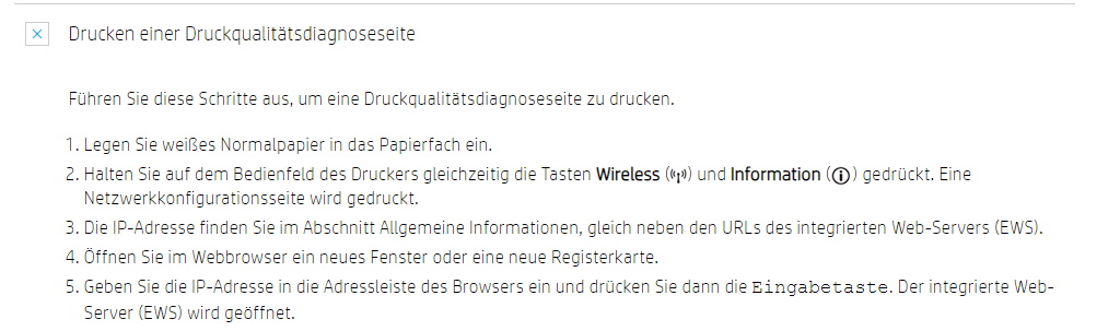

Prüfe erst einmal, ob das Gerät noch funktioniert. Dazu kannst du z.B. eine Netzwerkkonfigurationsseite ausdrucken lassen...
Sollte das funktionieren, musst du die Verbindung prüfen. Wie ist es denn verbunden?
Ich habe es mit den Tasten probiert und die Seiten ausgedruckt. Leider ist die Druckpatraone eingetrocknet und ich kann nichts lesen. Der DRucker ist mit USB verbunden
Ich habe die Seiten ausgedruckt. Es war die Adresse 0.0.0.0 Das kann doch nicht sein. Die Seite war auch nicht erreichbar. WAs mache ich falsch?
