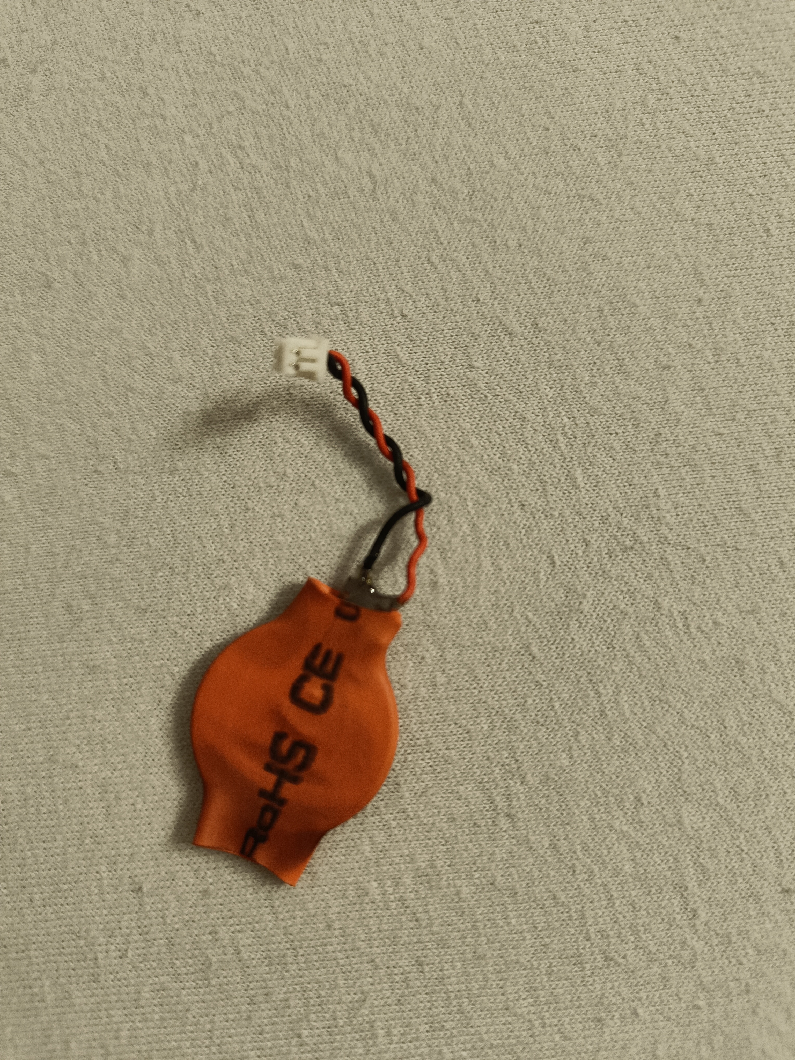

BIOS Batterie hat 2.97V
Die ist schon an der Grenze.
Wenn sie nicht neu ist, würde ich sie wechseln:

Manchmal hab ich durch 10s Kurzschließen der Batteriekontakte einen CMOS-Reset erreichen können (Akku raus und Netzteil ab natürlich).
Ich bin ja für mein Pfusch bekannt.
Hab mir da was gebastelt.
Da gebe ich Dir Recht. ;)
Wenn Du Pech hast, hast Du die Pole schön zusammengelötet und eigentlich nimmt man da eine CR 2032.
Aber ohne Fassung und bedrahtet geht auch eine 2025.
