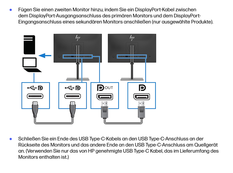

Welches Bild soll da auch von wo nach wo gehen? Du solltest beide Monitore mit je einem Kabel mit einem Bildausgang des Laptops verbinden.A.Dynamite schrieb:Und Kabels, die dabei waren. USB von Laptop zum G4. USB c steckt einer im G4 und das andere Ende im G5, ohne Bild

Und muss der Laptop das auch können?!Mit DisplayPort™ können Sie zwei Monitore per Daisy-Chaining anschließen.[d]
Jein, von USB-C. Aber das ist ja nur der Stecker-Typ, und dahinter steckt entweder ein reiner Datenport, oder es ist "etwas" für die Bildübertragung integriert. Thunderbold, DP ...

du musst uns das genau Notebook Modell nennen. Schau auf den Aufkleber auf der Unterseite. Du könntest einen Monitor per USB-C Verbinden und dann wie die anderen sagen in den Monitor Optionen DP Daisy Chain (MST) aktivieren und per DP Kabel den anderen Monitor verbinden . Ob das geht hängt vom Laptop und dem USB-C Port ab. Und nur anhand der Serien Bezeichnung können wir nicht helfen.

Schon richtig, aber ich kenne es eigentlich nicht so, das DaisyChaining über USB geht. In den technischen Daten steht auch nichts von einem USB-C-Videoausgang, sondern eben DisplayPort. Die erwähnte USB-Verkabelung zwischen den beiden Monitoren kann daher meiner Meinung nach nicht funktionieren. Auch haben beide Monitore nur jeweils einen videofähigen USB-C-Anschluss. Bild rein und wieder raus ist so also technisch gar nicht möglich, sondern so wie @IDontWantAName es beschrieben hat.Smily schrieb:Deswegen ist das genaue Modell ja so enorm wichtig.

ok, der hat 2 Thunderbolt Anschlüsse die somit auch USB-C DP können. Mach das wie auf dem Bild zu sehen. In dem Monitor mit dem USB-C Anschluss musst du per OSD das Daisy Chain aktivieren (ist meistens deaktivert um Bandbreite zu sparen) dann verbinde den 2. Monitor per DisplayPort Kabel.

dann noch immer die Frage nach dem Kabel. thunderbolt oder USB? USB Kabel übertragen kein Displayport

bei den 2 Monitoren sind laut Doku jeweils 1 USB C Kabel dabei die das können

Hab ein Display Port Kabel gekauft 👍 jetzt läufts.IDontWantAName schrieb:ok, der hat 2 Thunderbolt Anschlüsse die somit auch USB-C DP können. Mach das wie auf dem Bild zu sehen. In dem Monitor mit dem USB-C Anschluss musst du per OSD das Daisy Chain aktivieren (ist meistens deaktivert um Bandbreite zu sparen) dann verbinde den 2. Monitor per DisplayPort Kabel.
